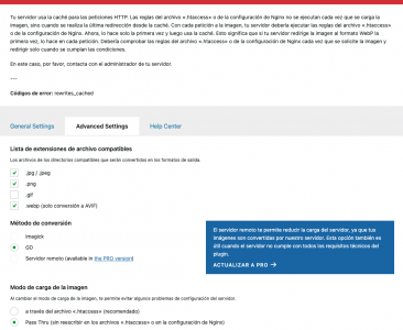

Hola, he probado varias cosas y no logro que funcione teniendo el plugin de webempresa magic caché, si lo quito si funciona, hay alguna forma de dejar el magic caché?? y me gustaría este plugin y no el webp express que ya lo probé. Muchas gracias.
Mensaje que muestra:
Error de configuración del servidor
Tu servidor usa la caché para las peticiones HTTP. Las reglas del archivo «.htaccess» o de la configuración de Nginx no se ejecutan cada vez que se carga la imagen, sino cuando se realiza la última redirección desde la caché. Con cada petición a la imagen, tu servidor debería ejecutar las reglas del archivo «.htaccess» o de la configuración de Nginx. Ahora, lo hace solo la primera vez y luego usa la caché. Esto significa que si tu servidor redirige la imagen al formato WebP la primera vez, lo hace en cada petición. Debería comprobar las reglas del archivo «.htaccess» o de la configuración de Nginx cada vez que se solicite la imagen y redirigir solo cuando se cumplan las condiciones.
En este caso, por favor, contacta con el administrador de tu servidor.
Códigos de error:rewrites_cached
  • Modo de carga de la imagen
    Al cambiar el modo de carga de la imagen, te permite evitar algunos problemas de configuración del servidor.
    a través del archivo «.htaccess» (recomendado)
    X Pass Thru (sin reescribir en los archivos «.htaccess» o en la configuración de Nginx). (LO TENGO POR ESTA OPCIÓN)

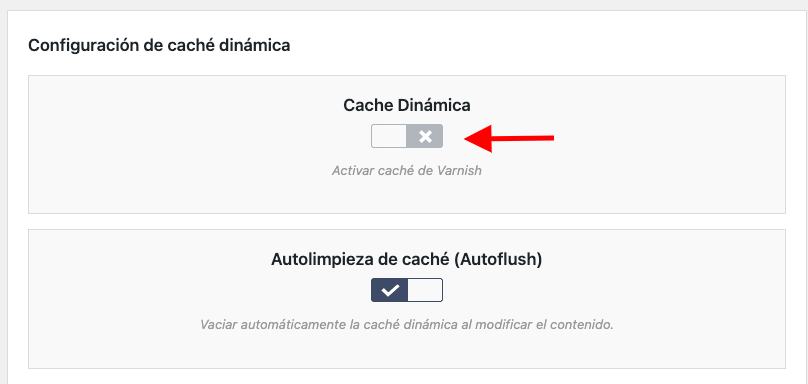

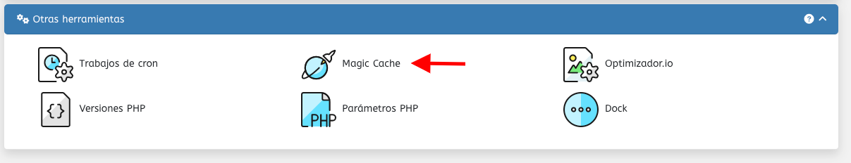

Puedes desactivar Magic Caché accediendo al plugin y desactivando la caché dinámica
screenshot diariserpis.com 2022.11.21 10 27 19
Una vez lo tengas desactivado el plugin accedes a tu cuenta de wePanel y lo desactivas:
screenshot cp7225.webempresa.eu 2443 2022.11.21 10 38 18

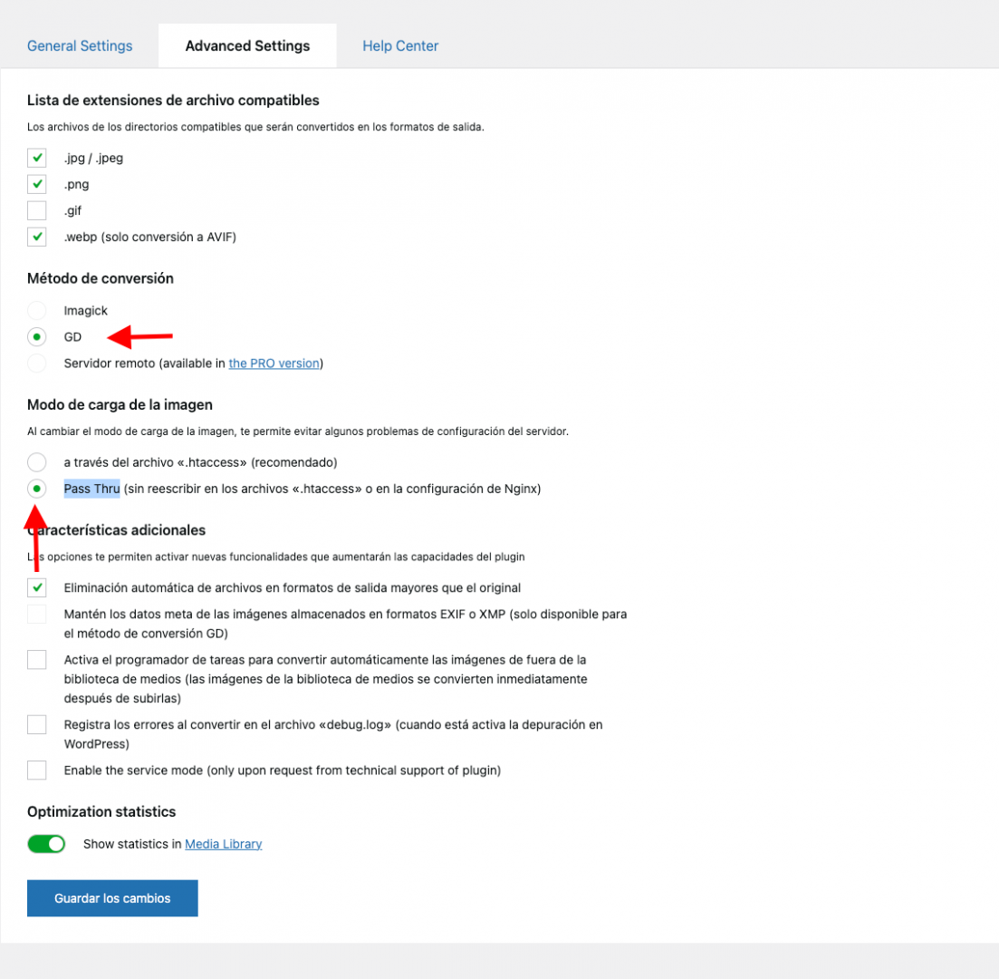

Para que funcione en la opción Método de conversión selecciona GD y en Modo de carga de la imagen selecciona Pass Thru
screenshot masquecms.es 2022.11.21 10 55 15

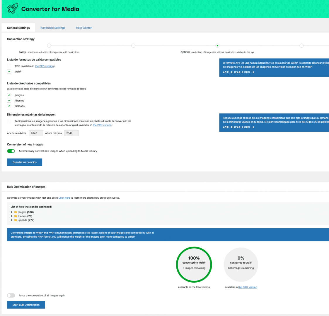

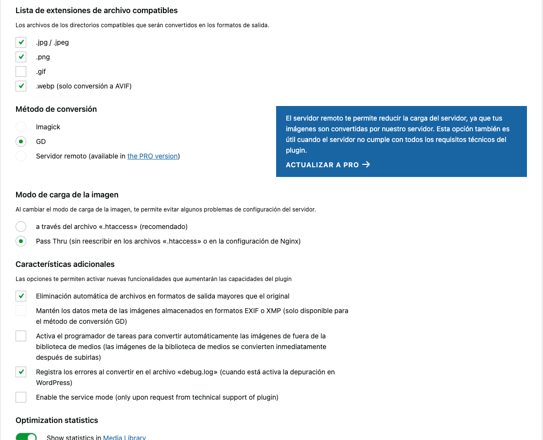

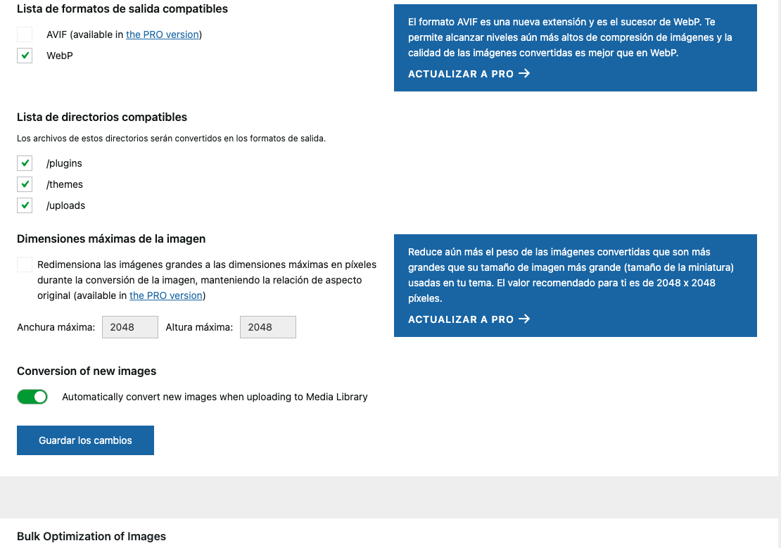

adjunto capturas, muchas gracias por el interés a ver si lo conseguimos .....
Captura de Pantalla 2022 11 21 a las 11.57.16
Captura de Pantalla 2022 11 21 a las 11.57.40
Captura de Pantalla 2022 11 21 a las 11.57.24

Hola Ramón.
Comprueba si tienes la siguiente línea en el archivo htaccess y la eliminas:
RewriteRule .* - [E=HTTP_AUTHORIZATION:%{HTTP:Authorization}]
Vamos a ver si tenemos suerte y desaparece ese aviso si no seguiremos investigando a ver que puede estar pasando.

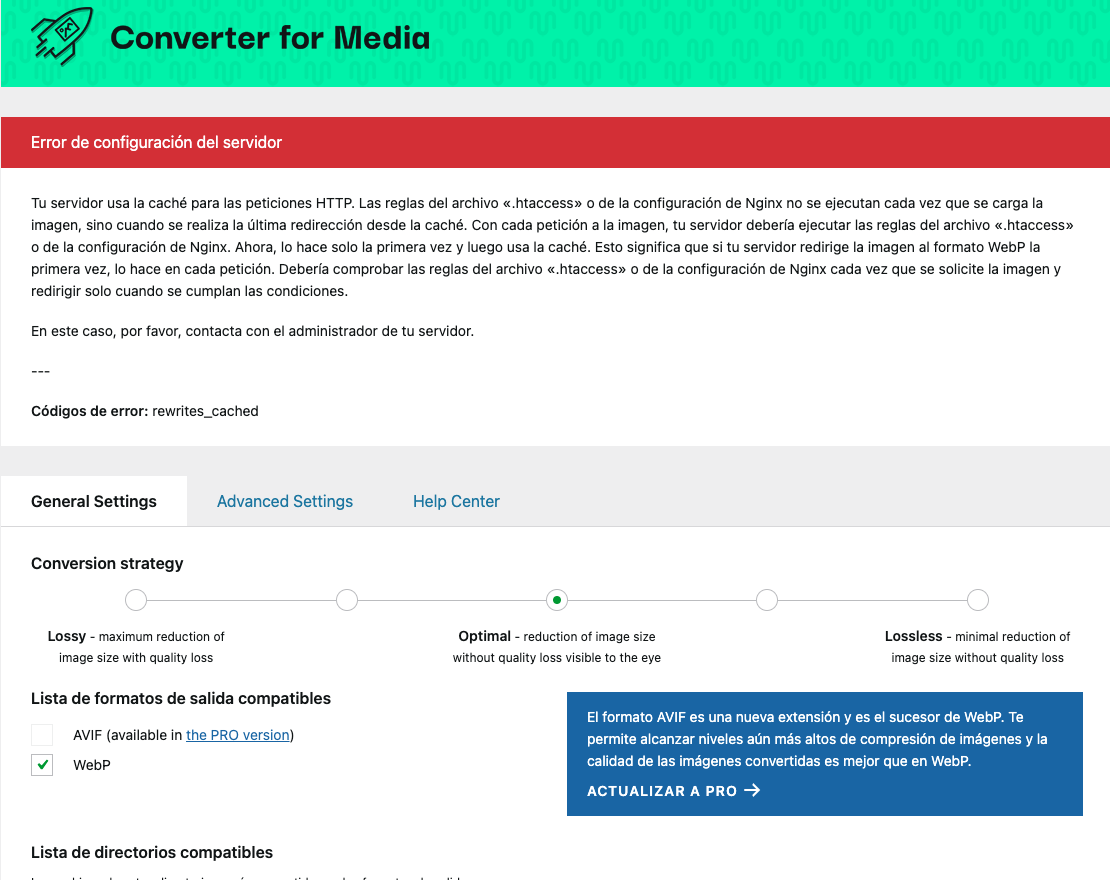

En este caso puedes enviarnos nuevamente capturas sobre los errores que se muestran en la configuración del plugin?, esto nos permite verificar si sigue permaneciendo el mismo error o se muestra algo adicional.
De manera general prueba instalar un plugin de cache compatible con Magic caché y revisa si al activarlo te permite funciona de forma correcta con el plugin, puedes revisar alguno de los plugins compatibles y su configuración en el siguiente enlace que tenemos disponible → https://guias.webempresa.com/preguntas-frecuentes/magic-cache/

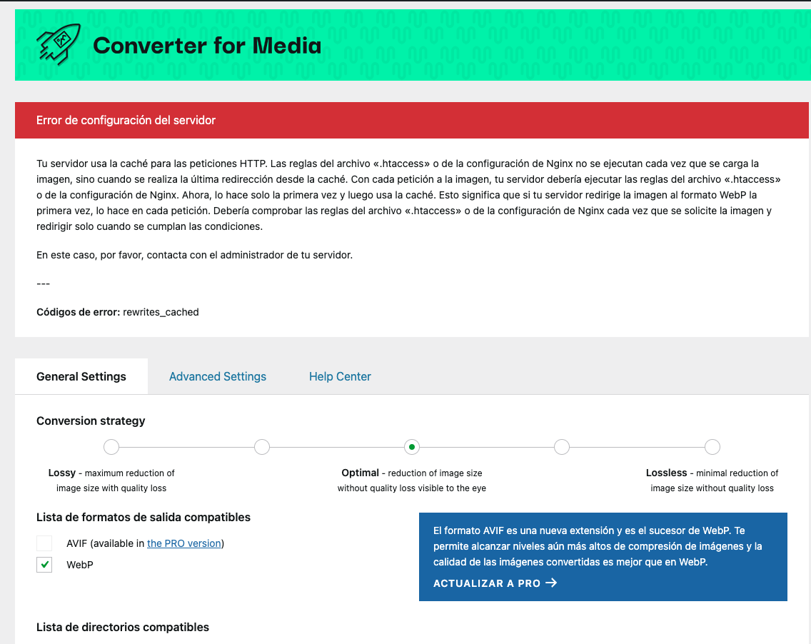

sigue igual por temas de caché, ya no se lo que hacer si no se soluciona tendré que desistalarlo, no se que más hacer.
Captura de Pantalla 2022 11 21 a las 22.01.29
Captura de Pantalla 2022 11 21 a las 22.01.09

En este caso no veo algo adicional que pueda estar generando el error en el sitio, prueba instalar alguno de los complementos que te comento si sigues con el problema puedes enviar un ticket a soporte para que verifiquen las peticiones que se generan y comprueben este todo de forma correcta.
