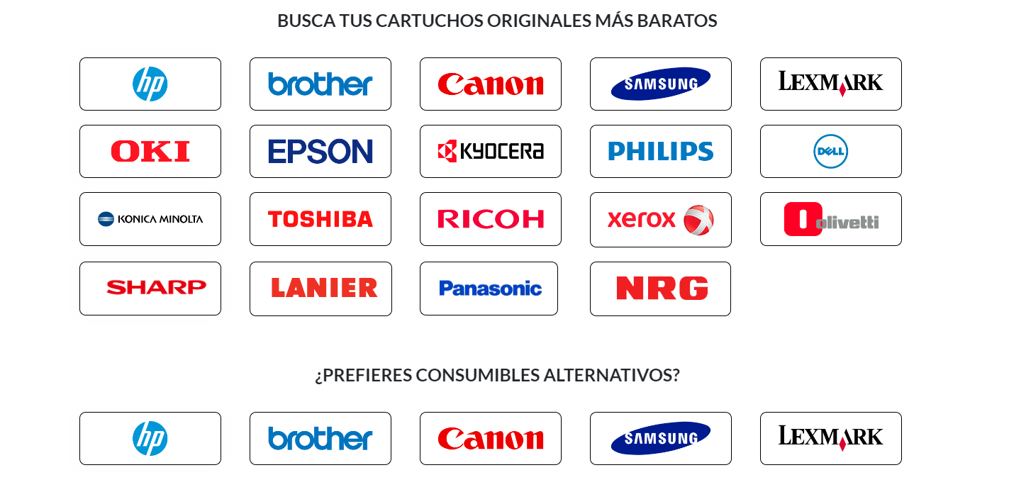

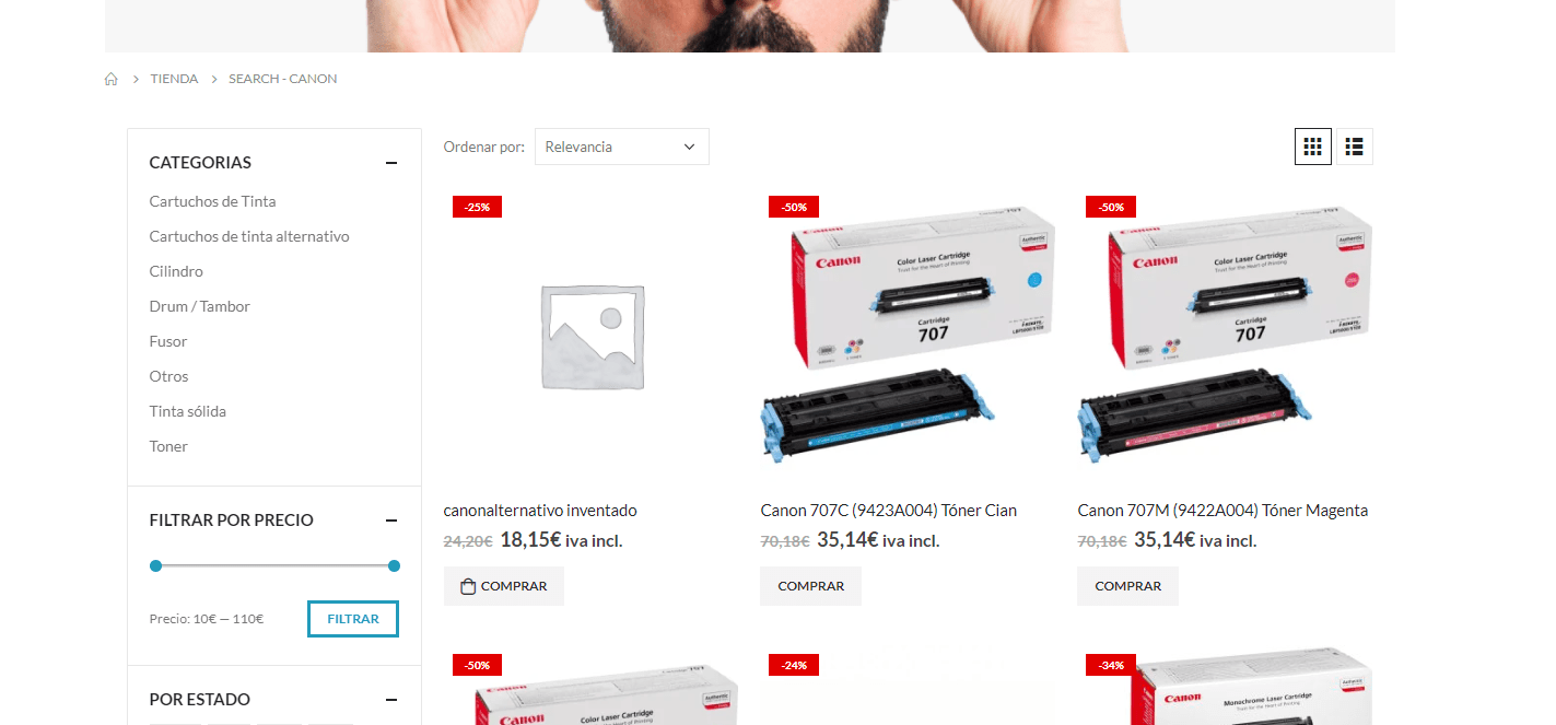

tengo una duda sobre WooCommerce, estoy creando mi tienda que se va a dedicar a la venta de consumibles de impresión originales y alternativos. Tengo creadas categorías y etiquetas para diferenciar los productos originales de los alternativos. El problema que me estoy encontrando es que en la página principal voy a poner dos tipos de buscadores, uno de original y otro de alternativos, cuando incluyo un producto alternativo este se añade al filtro de búsqueda de los productos originales y, en la ficha del producto he dejado constancia de que son consumibles alternativos y marco también la marca para que se incluya en el filtro.

Adjunto pantallazo para que podáis comprobar que el nuevo producto se incluye en la marca original

He estado verificando como funciona las opciones de las búsquedas que tiene y veo que añades en los botones el filtro como tal predeterminado, por ejemplo
Esto lo que veo es que no está filtrando la categoría o etiqueta sino las palabras Canon, lo que ocasiona que todo productos que contenga parte de esta palabra en el título se muestre en el resultado, puedes probar quitar de este producto estas palabras y ver si no te los muestra en el resultado.
Puedes probar añadir el filtro del botón seleccionado la categoría como tal de tu tienda, por ejemplo añadiendo la categoría Canon y colocar una secciona para originales y otra para alternativos. La estructura de la jerarquía quedaría
  • Canon (categoría padre)
    • Originales (subcategoría)
    • Alternativos(subcategoría)
De esta forma puedes añadir directamente en las opciones de tus categorías de inicio cuál es la categoría en específico deseas vean.

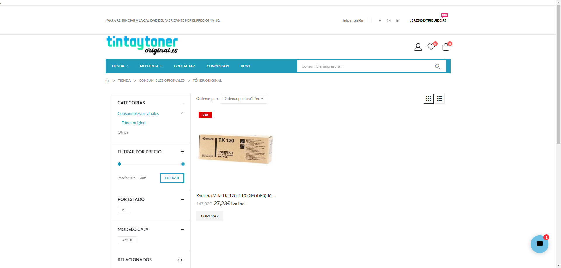

Haciendo estos cambios y poniendo en el filtro del botón de la marca kyocera el siguiente enlace: https://www.tintaytoneroriginal.es/?s=consumibles-originales-kyocera&post_type=product y señalando en la ficha de producto (Kyocera Mita TK-120 (1T02G60DE0) Tóner Negro) las categorías y etiqeuta correspondiente, no me aparece nada en esta opción

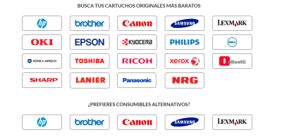

De todas formas mi pregunta es sobre el buscador que aparece en la página principal. Como poner el enlace correcto en las marcas para que cuando se pinche en cada uno de ellos se haya diferenciado en consumibles originales y alternativos y no salgan todos los productos (originales y alternativos) de una misma marca mezclado
