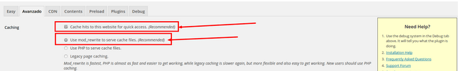

He tenido problemas con el funcionamiento del plugin Problema con WP Super Cache. La configuración aplicada en dicho plugin debe ser errónea pero no encuentro el error. Después de activar el plugin, al meter la url en cualquier explorador se descargaba un archivo en vez de abrirse la web, este problema estaba provocado por el fichero .htaccess y las directivas que provocaban el problema en mi web estaban creadas por dicho plugin. ¿Cómo debo configurarlo para que no pase?

Es extraño lo que comentas ya que por lo general debería funcionar con mod_rewrite sin problemas por defecto.
Consultando con un compañero de Soporte Técnico, vemos que está activo en tu Hosting.
Me comenta que es posible que la versión de PHP que tenías asignada pudiera dar problemas por lo que ha bajado a PHP 5.4
Revisa si ahora puedes activar con mod_rewrite (ya que es mejor opción que los archivos caché php).
Por último, verás que te aparece una notificación indicando que se deben actualizar las reglas de mod_rewrite " mod_rewrite rules must be updated", Haz scroll hacia abajo y verás que hay un cartel amarillo con las reglas de mod_rewrite y el botón indica "Update mod_rewrite rules", pulsa en botón para que se actualicen las reglas de mod_rewrite en tu fichero .htaccess.
Revisa si ahora funciona correctamente.

Me vuelve a ocurrir el mismo problema, he tenido que desactivar el plugin.
