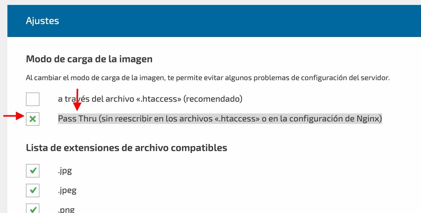

En la configuración del plugin en " modo de cargar " selecciona la opción " Pass Thru (sin reescribir en los archivos «.htaccess» o en la configuración de Nginx) "
screenshot nimbus capture 2021.06.15 13 31 13

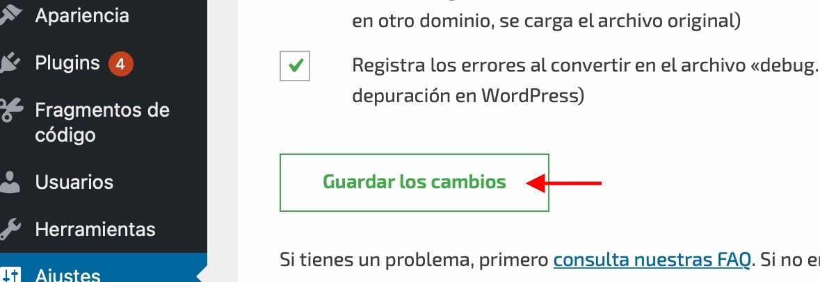

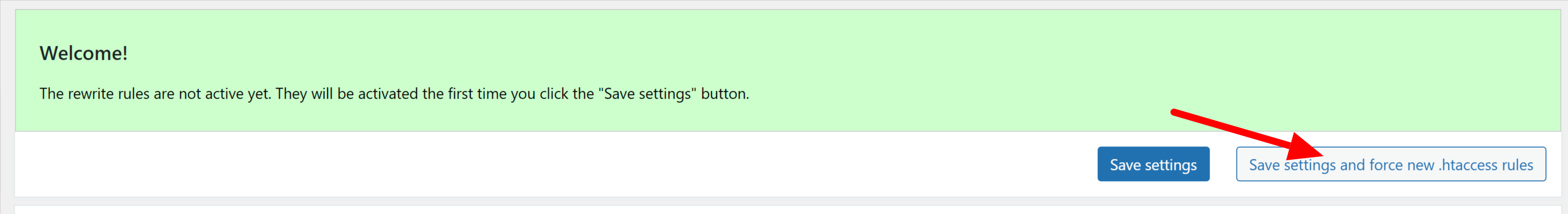

Hola Israel.
Solo tienes que guardar los cambios.
.- Accede ajustes -> WebP Converter
.- Pulsa en el boton " Guardar los cambios "
screenshot nimbus capture 2021.06.16 11 45 57
Revisa si después de guarda desaparece el aviso.
Respondido : 16/06/2021 9:47 am

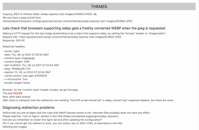

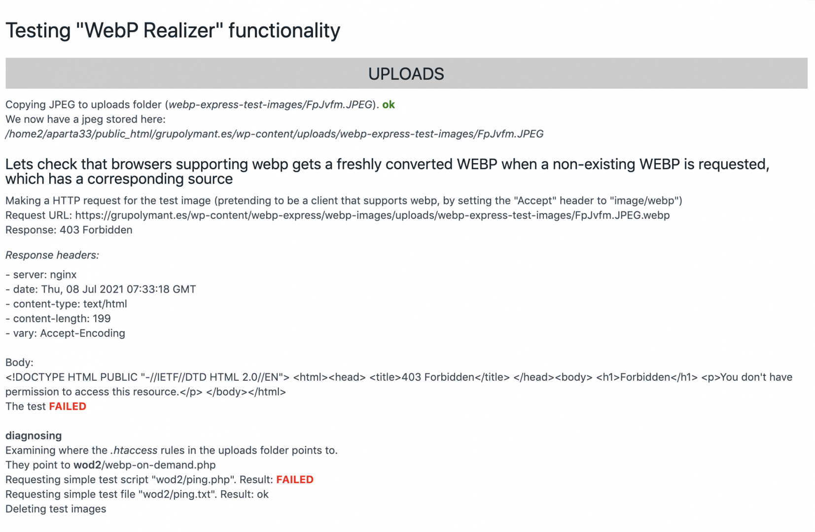

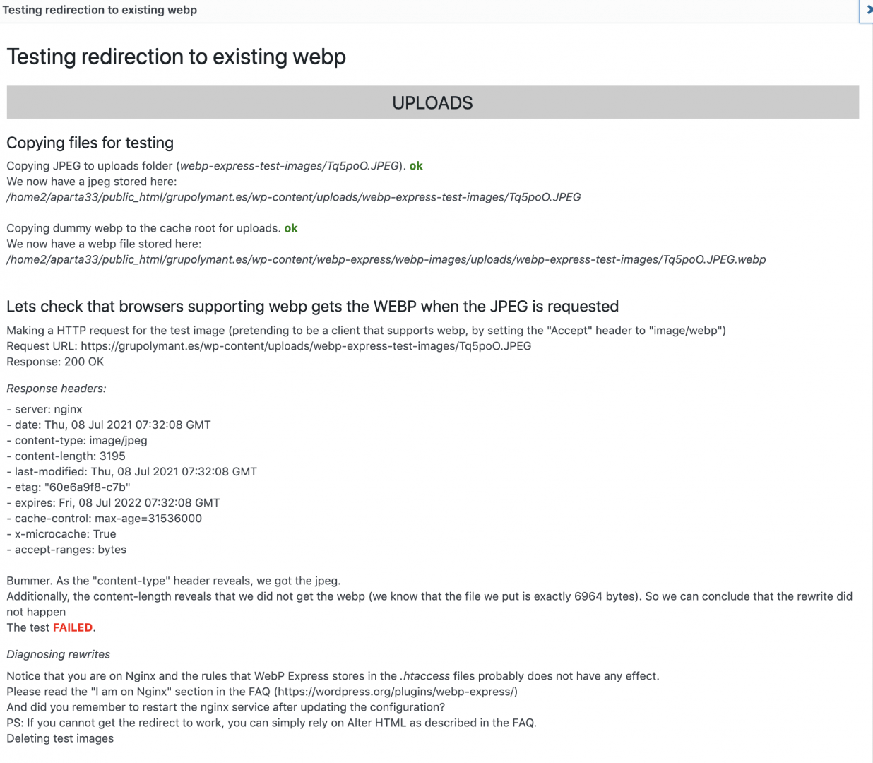

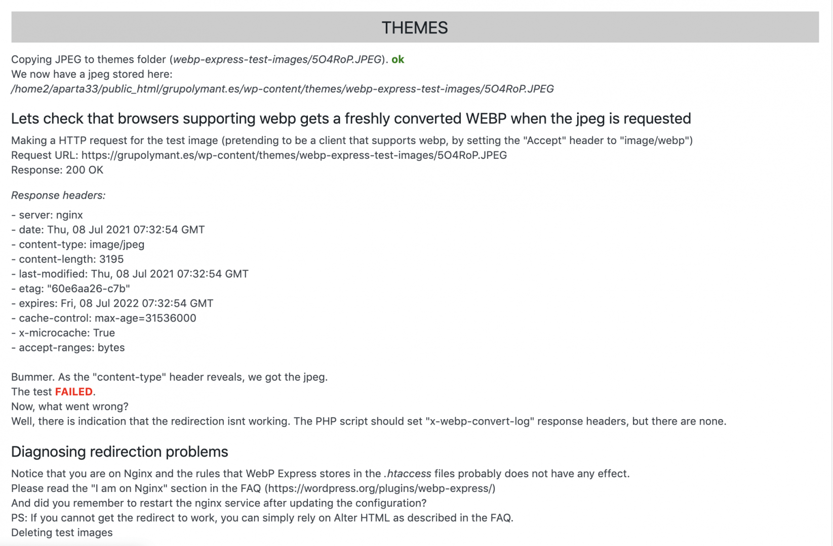

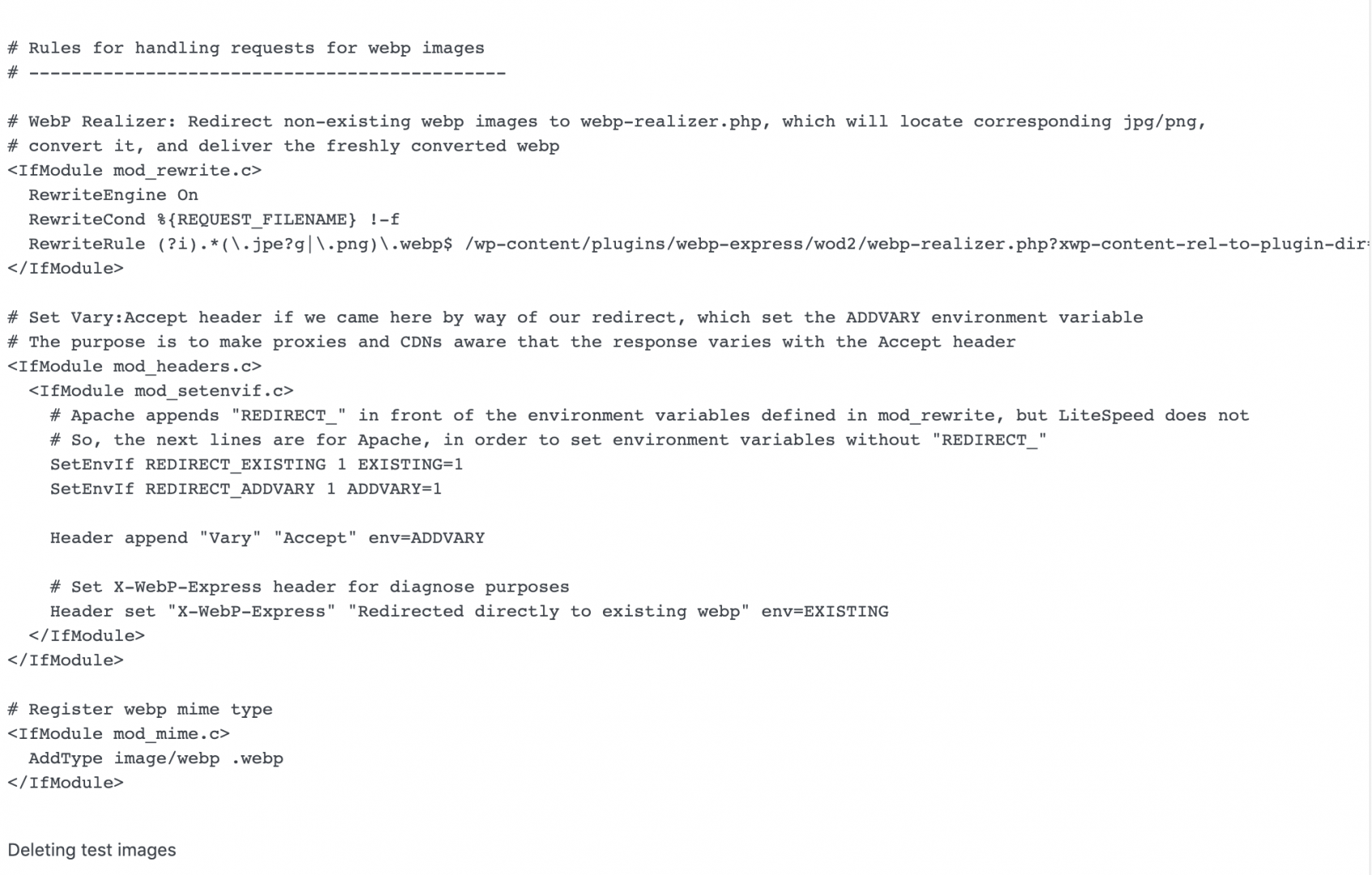

Respuestas: 79

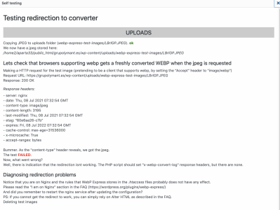

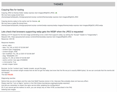

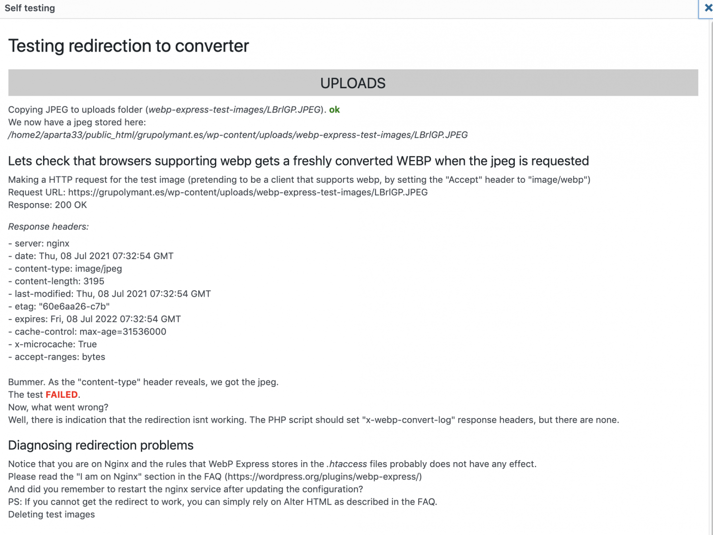

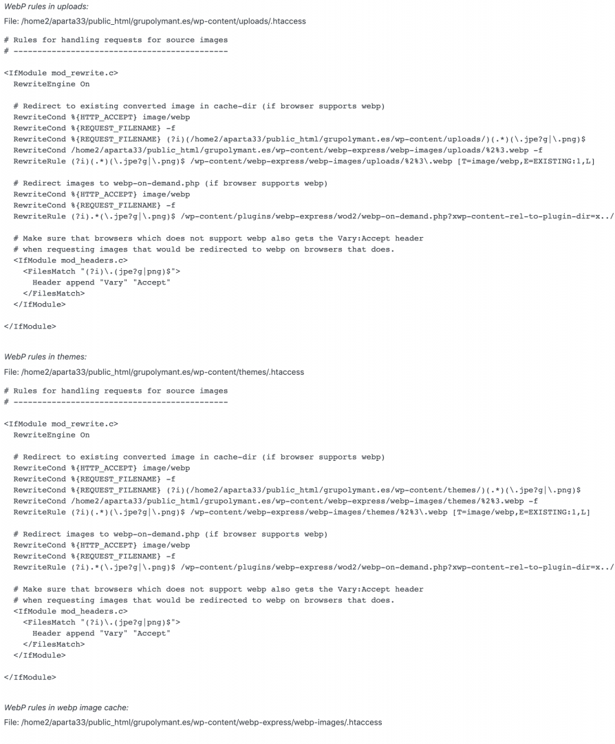

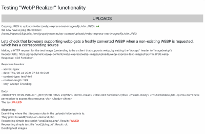

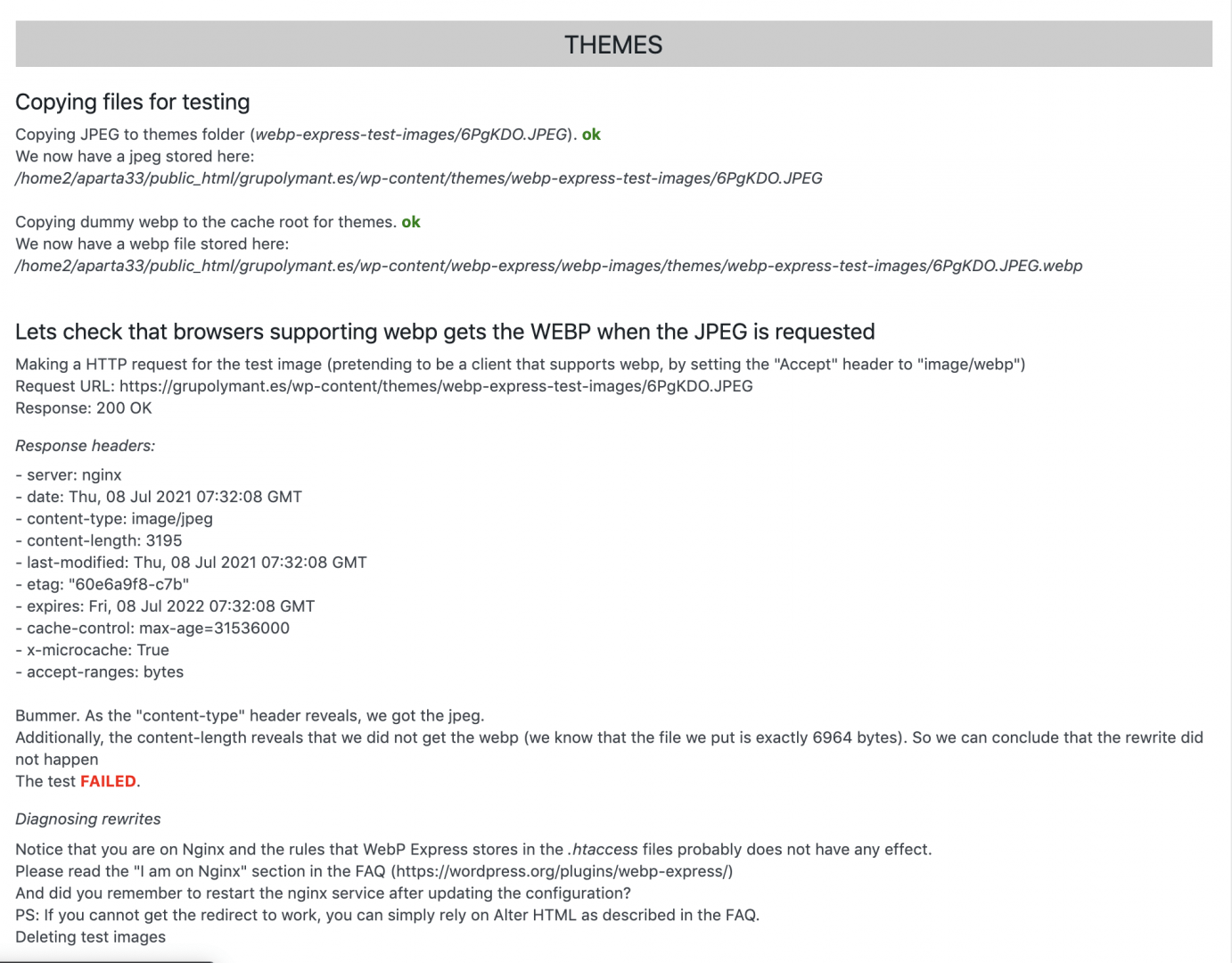

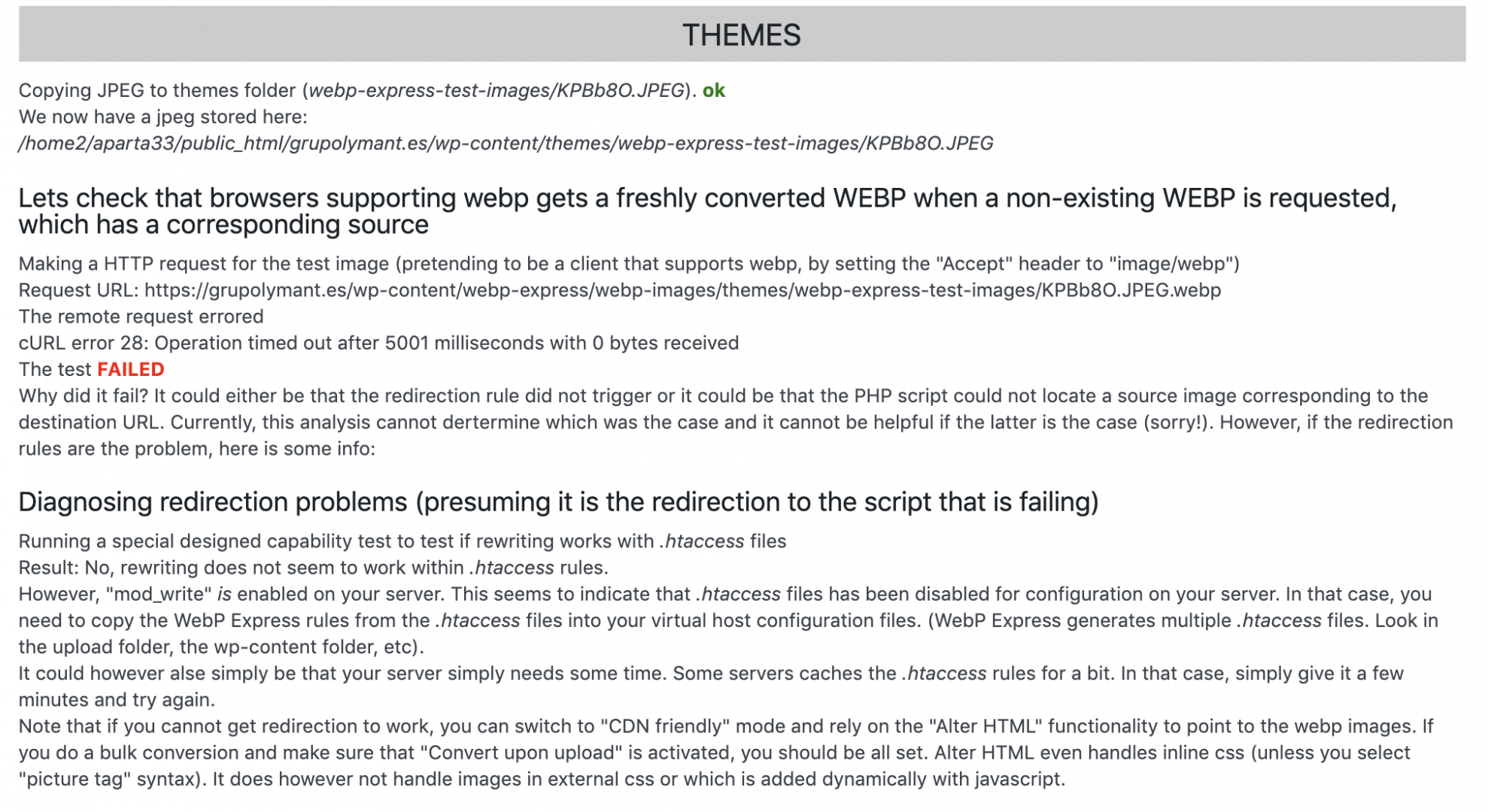

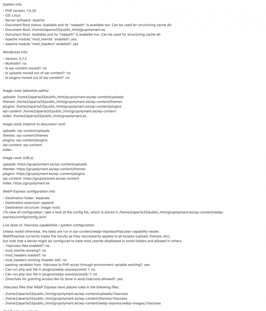

@argenis Finalmente instalé el plugin en varias webs y en todas no me funciona correctamente. Las imágenes me las modifica a webp, ya que la carpeta en el servidor aparece con las imágenes en webp pero luego la web no las muestra. Siguen apareciendo los jpg. Os dejo el ejemplo de https://grupolymant.es donde podeis ver como las imágenes mostradas no son webp y unos pantallazos de los test que ofrece el plugin webp express.
¿Cuál es el problema?. Gracias y un saludo,
Israel
