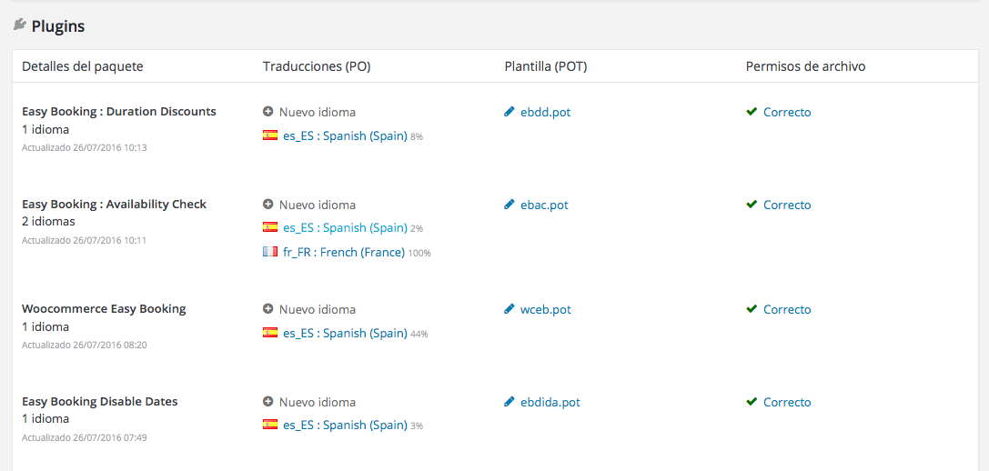

Tenemos un problema con el plugin Loco Translate, hemos traducido una serie de cadenas pero no se visualizan.
El plugin que hemos traducido es: Easy Booking : Duration Discounts, concretamente deberían verse los cambios para los textos de la página
8-14 days : -10% on total
15-21 days : -20% on total
22-365 days : -30% on total
Pero no hay manera, creemos que todo está correcto pero no damos con el problema.

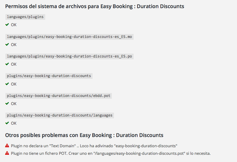

Aunque el problema es que los textos a traducir están en el archivo .mo y se han traducido las cadenas correspondientes, pero no se visualizan.
Lo que sí acabamos de darnos cuenta es que al pulsar sobre el texto "Correcto" en permisos de archivo, en la siguiente captura de pantalla, aparecen 2 warnings al final.

A raiz de los warning sobre el textdomain he investigado y ya he dado con la solución por si a alguien le sirve. No es la primera vez que las traducciones de plugins me dan problemas por lo del textdomain.
He conseguido la versión de Poedit Pro y he traducido el complemento (plugin), lo que hace es volver a escanear las cadenas a traducir, generas los archivos .po y .mo y los subes a la carpeta de tu plugin/languages y funciona perfectamente.
