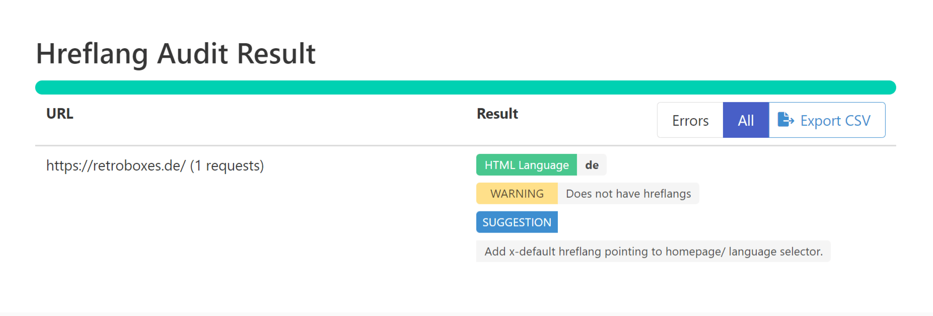

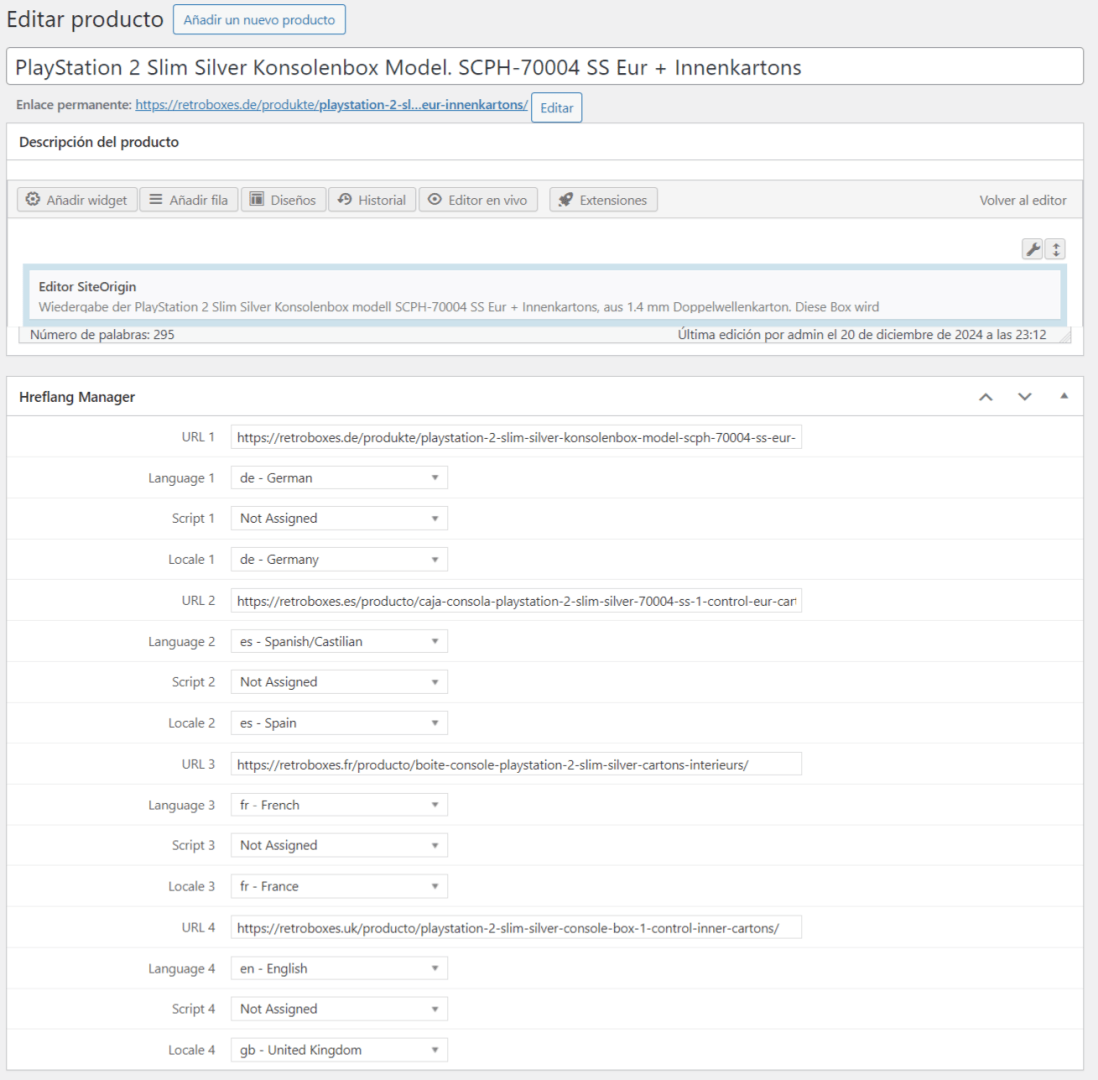

Hola, estoy implementando las etiquetas Hreflang en uno de los clones de mi woocommerce retroboxes.de con el plugin Hreflang Manager Pro, he conseguido añadirlas pero no detecta la etiqueta X-Default. No conozco demasiado el plugin ni he encontrado mucha información de el. Me podéis ayudar a solucionar este problema usando este plugin (ya que hay pocos plugins de este tipo y este es el unico que me permite etiquetar hreflang en los productos) o añadiendo manualmente la etiqueta X-Default.
El producto que estoy etiquetando por el momento es este...
https://retroboxes.de/produkte/playstation-2-slim-silver-konsolenbox-model-scph-70004-ss-eur-innenkartons/
he empezado por retroboxes.de ya que es la de menos venta.
y la captura de la página de edición del producto, por si lo estoy haciendo mal.
Tengo cada idioma en dominios diferentes retroboxes.de, retroboxes.fr, retroboxes.uk y retroboxes.es donde la X-Default debe ser retroboxes.uk
7
Muchas gracias, Nadinne.

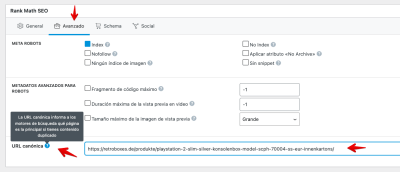

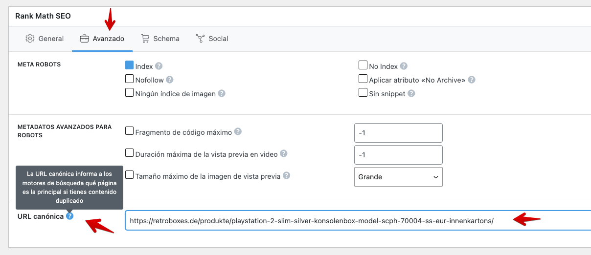

Hola, Nadinne
Para que Google detecte la etiqueta "X-Default" (que es una etiqueta hreflang) tienes que añadir su declaración en todas las páginas del sitio y se me ocurre que como usas Rank Math deberías aprovechar el campo "Avanzado > URL canónica" que permite añadir la que será la URL principal cuando hay contenido duplicado.
Rank Math SEO 1
Esta información la tienes especificada en el punto https://rankmath.com/blog/hreflang-tags/#canonical del tutorial que te recomendamos en otro hilo del Foro.
Aunque lo propio sería que añadieses la etiqueta (sin espacio después de < ni antes de > )
< link rel="alternate" href="https://tudominio.com/pagina-principal" hreflang="x-default" / >
Si tu editor Page Builder SiteOrigin te permite añadir código en < head > es un buen lugar para añadirlo, aunque para estos casos mejor usar plugins como WP Code, Code Snippet o similares, pero con la cantidad de plugins que tienes instalados, no me atrevo a recomendarte instalar más cosas.
Si añades la etiqueta en la página de producto (single-product) luego verifica con "Screaming Frog SEO Spider" si te indica la falta de X-Default en productos de la tienda.
Como te he comentado anteriormente, la mayor dificultad de la implementación de "hreflang" y su correspondiente etiqueta "X-Default" estriba en que no usas plugins multiidiomas, sino sitios separados con dominios diferentes, que no suele ser lo habitual.
Nosotros no tenemos acceso a plugins de pago (comerciales), por lo que te insto a que explores todas las opciones de tu Rank Math Pro y de Hreflang Manager Pro, ya que en las versiones gratuitas no permite gestionar este tipo de etiquetas.

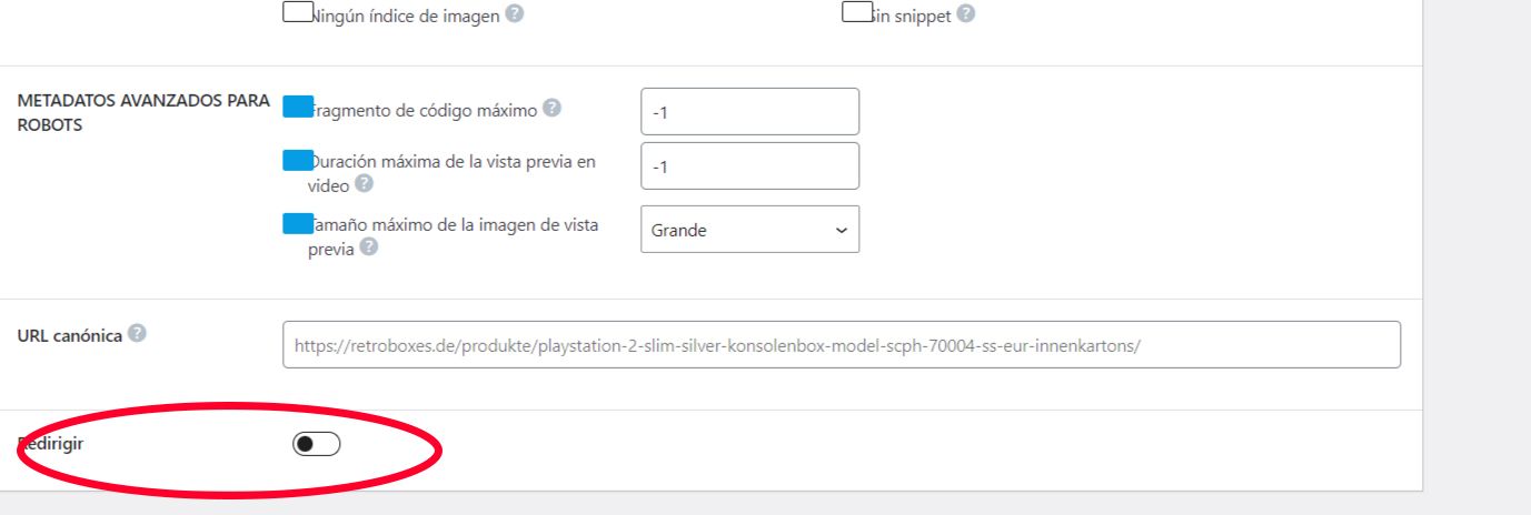

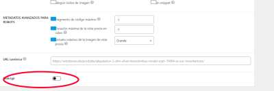

Esta primera solución me parece genial ¿marco también redirigir? ¿la url que debería poner entiendo que debe ser la de uk EN? Porque X-Default es para los países que no tengo en su idioma ¿verdad?
10
y la segunda solución que me has dado, ¿habría que insertarla en cada head de cada producto?
Perdona por tanta pregunta, pero creo que ya estamos terminando.
Respondido : 21/12/2024 3:16 pm
Hola Nadinne.
No, no tienes que seleccionar la opción de redirigir, solo tendrás que seleccionarlo si quisieras que sa página redirigiera a la URL principal con lo que solo posicionaría la URL Principal
Supongamos que la URL principal que quieres que mejor posición es la del idioma español, entonces en los otros idiomas como canónica tienes que añadir la URL del idioma español.
https://retroboxes.es/nombre-del-producto
Esto le indica a Google que la URL principal es la del idioma Español.

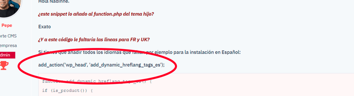

Jod..., esta respuesta es un 10. Por cierto no has dejado esta línea fuera del código a propósito ¿verdad?
11
Con este método ya no necesito el plugin Hreflang Manager ¿es así?
Respondido : 21/12/2024 7:11 pm
Hola Nadinne.
No, disculpa, eres mas rapida que yo, ya lo cambie.

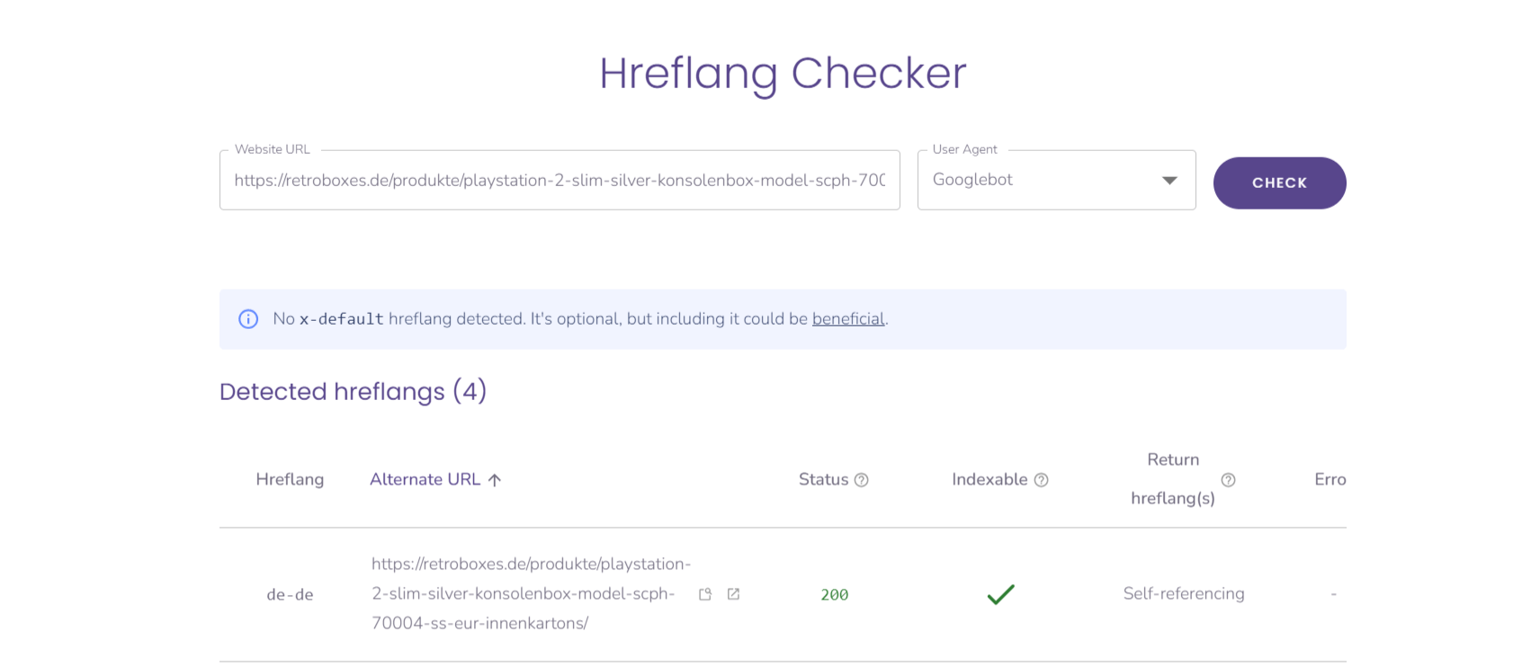

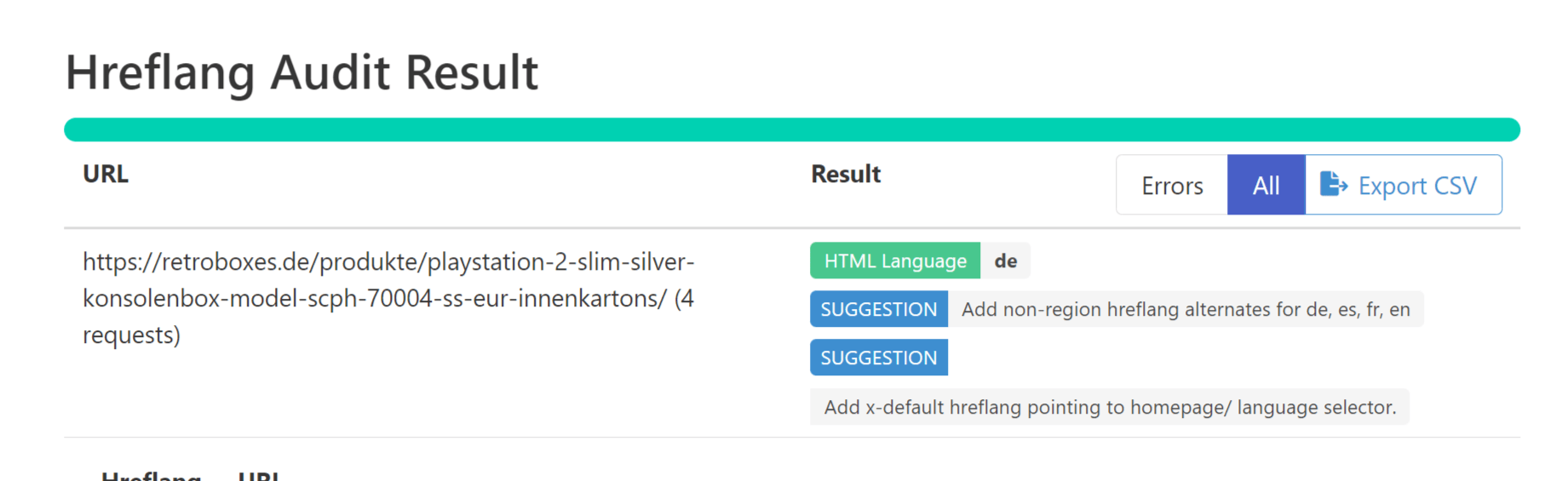

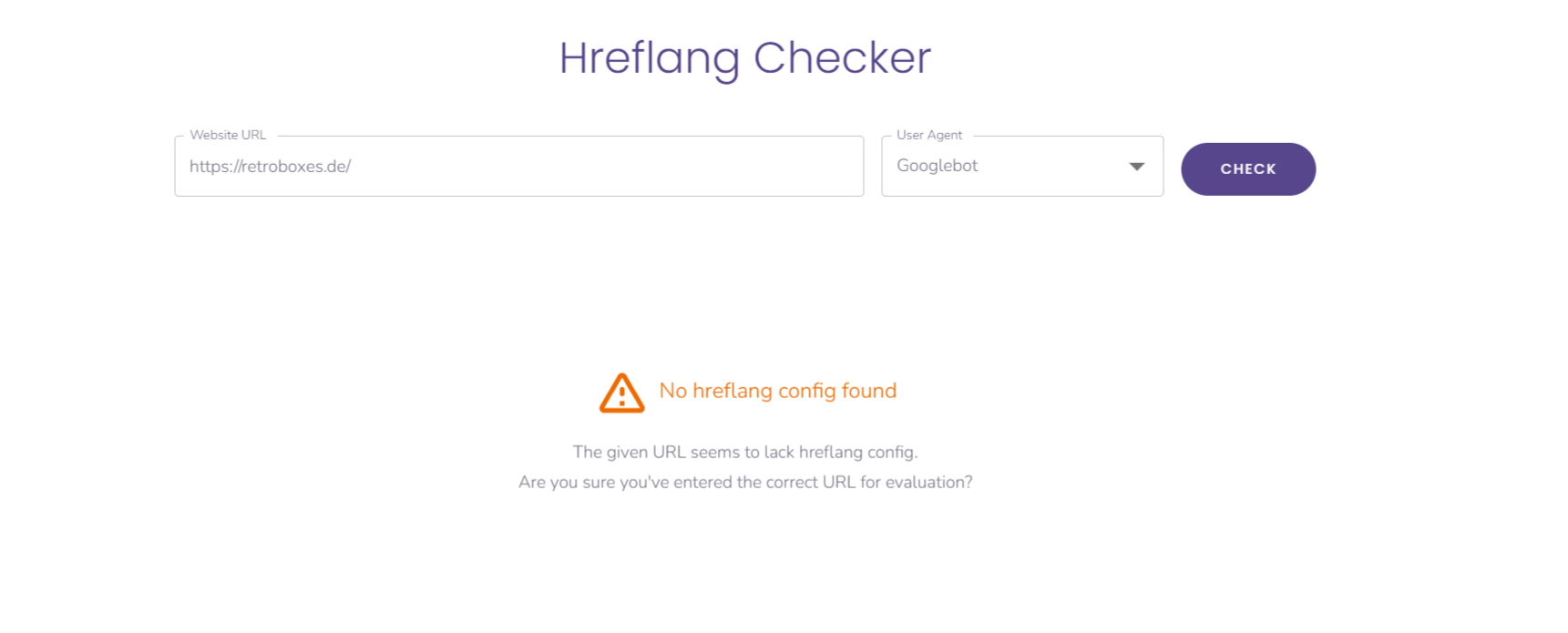

Parece que no ha funcionado el snippet, he instalado Screaming Frog y no me funciona, me da error 503 (error servidor interno) y he vuelto a hacer la prueba en hreflangchecker.com
12
y en localizely.com/hreflang-checker
13
sin embargo en el producto etiquetado con Hreflang Manager https://retroboxes.de/produkte/playstation-2-slim-silver-konsolenbox-model-scph-70004-ss-eur-innenkartons/
15
14
las detecta pero sin X-Default
Parece que el plugin funciona mejor en este caso, ¿habría algún código para añadir la etiqueta X-Default producto por producto?
