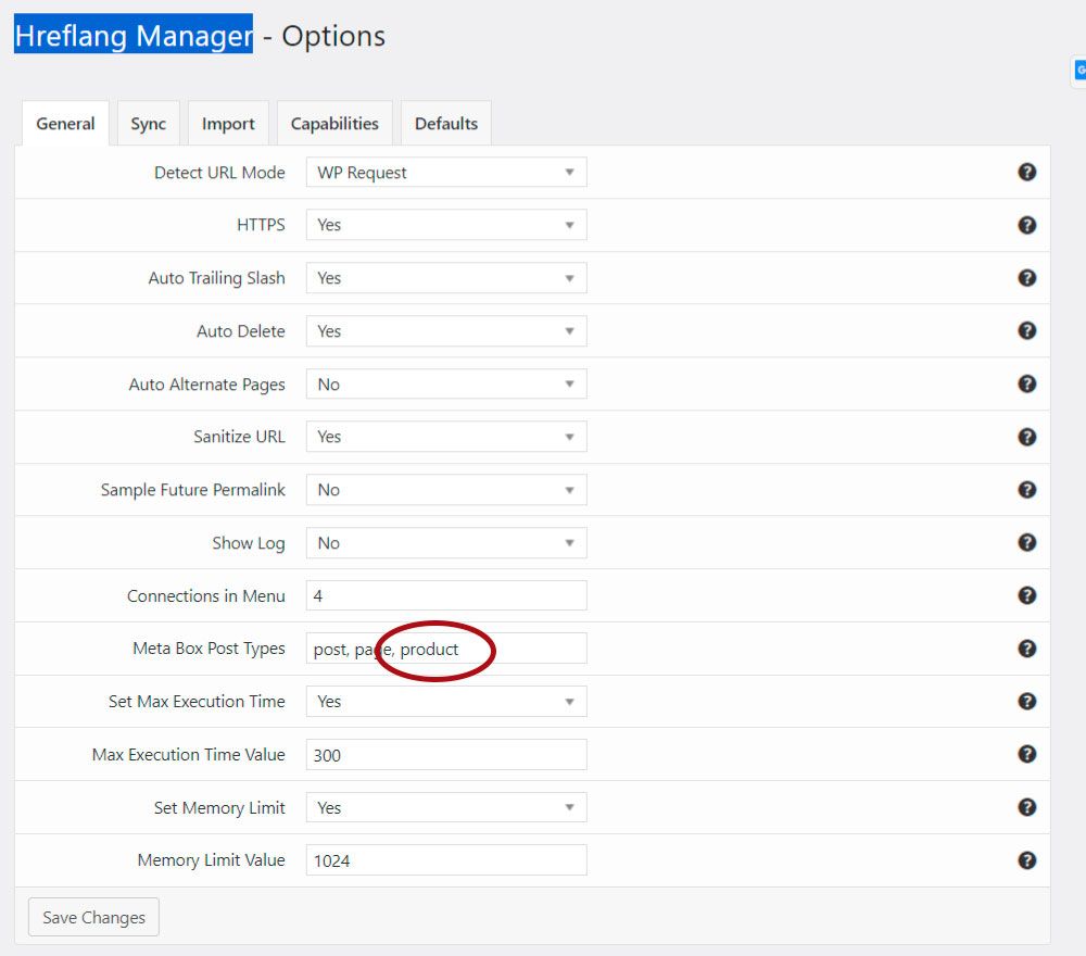

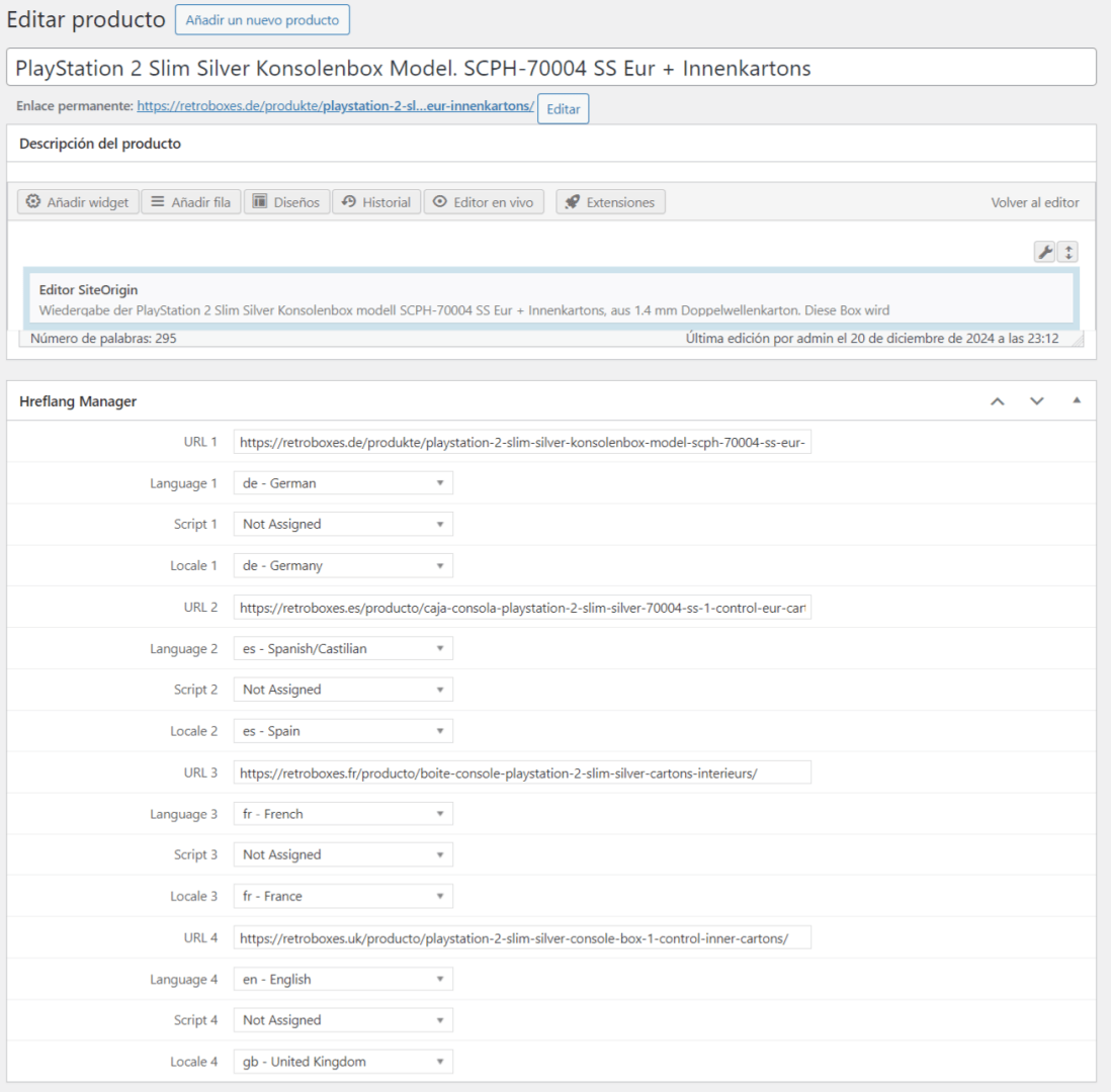

Hola, estoy configurando el plugin Hreflang Manager y después de activar la adición de las Hreflang en la pagina de edición de producto desde las opciones del plugin de esta manera...
6

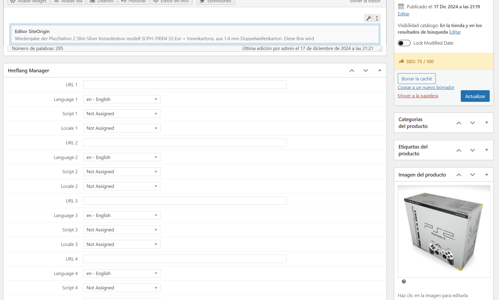

quedando la pagina de edición de producto así...
7
pero después de ver el código fuente de la página del producto, veo este código añadido...

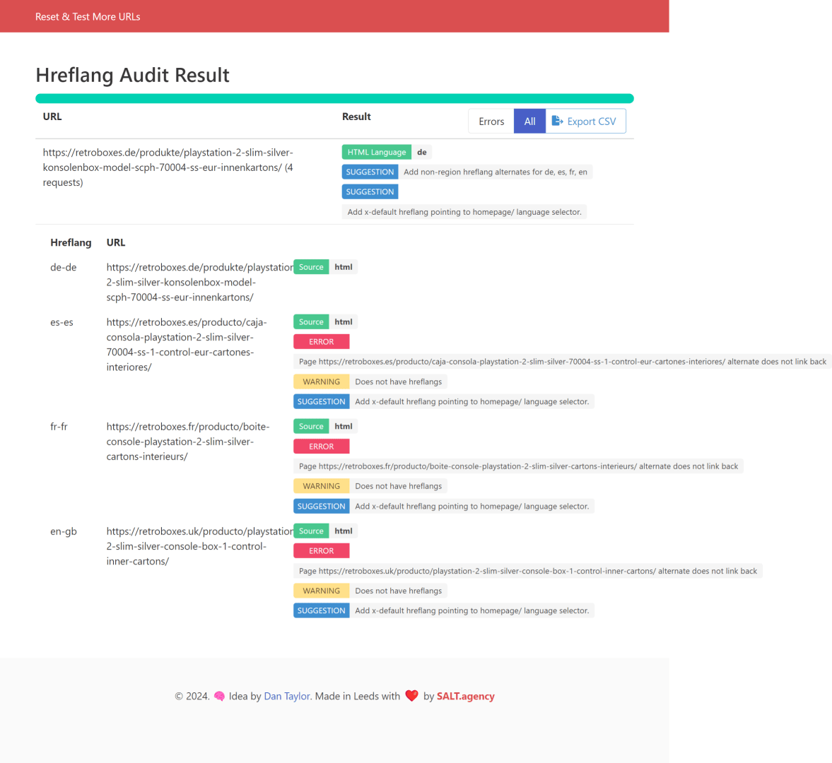

en un principio todo correcto, pero al pasar esta página de producto por hreflangchecker.com obtengo el siguiente error....
8

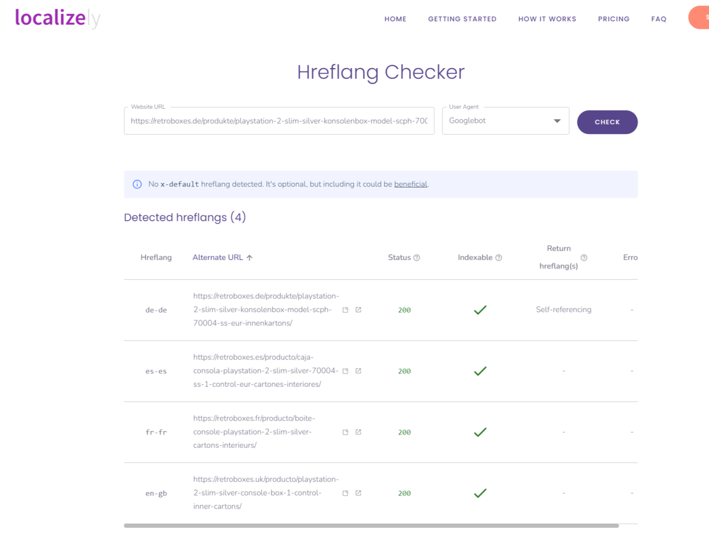

aunque desde localizely.com/hreflang-checker el resultado es correcto como puedes ver...
9

Por lo que veo en el análisis de hreflangchecker, que devuelve el error "alternate does not link back" al final de la URL consultada de producto, es que existe una inconsistencia en la forma en que las diferentes versiones de tus páginas se enlazan entre sí.
Por ejemplo, tienes un producto en español "es" y otro en inglés "en".
La versión del producto en español enlaza a la versión del producto en inglés a través de la etiqueta "hreflang" que añadiste, sin embargo, la versión en inglés no enlaza de vuelta a la versión en español y esto provoca que no haya enlace de vuelta y te dé un error la herramienta de análisis "hreflangchecker".

Tal cual está, ¿google entiende las Hreflang? lo digo por el resultado obtenido en localizely.com/hreflang-checker
9

Vale, pero ¿como donde la inserto? porque desde las opciones del plugin en la página de producto no puedo hacerlo
1
tal vez, desde otro ajuste del plugin Hreflang Manager. No he conseguido guías completas de este plugin en la red y no lo conozco casi.

Pregunta 2 ¿Crees que google entenderá mis Hreflang?
Lo digo por el resultado positivo en localizely.com/hreflang-checker
9

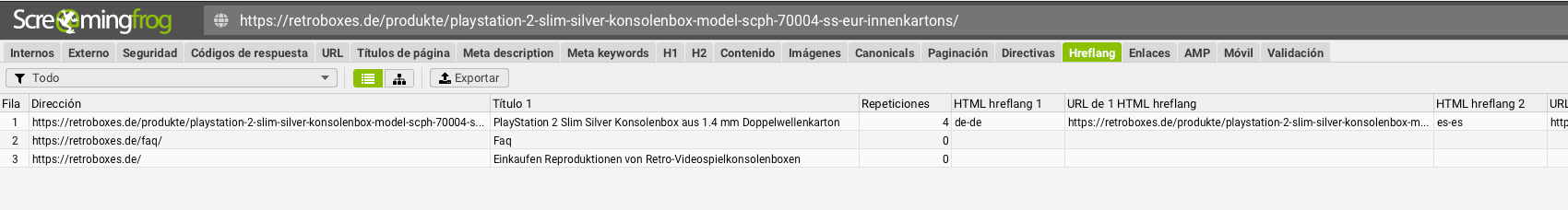

Las herramientas de comprobación online hay que cogerlas "con pinzas", ya que no todas utilizan los mismos o similares métodos de comprobación de enlaces, y en muchas ocasiones, simples bloqueos de seguridad del servidor donde se aloja una cuenta de Hosting pueden hacer que los datos no se reciban o no se presenten por igual a otras herramientas, similares, por ejemplo: https://technicalseo.com/tools/hreflang/
Personalmente, prefiero recomendar herramientas instalables como "Screaming Frog SEO Spider" que con su versión gratuita, te permiten, entre otras opciones, comprobar las etiquetas "hreflang" de una URL o de un sitio completo.
Screaming Frog SEO Spider 2024 12 21 14 16 03
He analizado una URL de un producto tuyo y me indica que si detecta para esa URL la etiqueta "hreflang" aunque no detecta "X-Default" (pero eso mejor comentarlo en hilo nuevo, ya que es una ramificación de un problema de etiquetas de conjunto del sitio, cuando están declarados idiomas diferentes con dominios diferentes. (Mejor, no te lío con esto ahora, pero considera leer un poco sobre X-Default) 😉
Para saber si Google está interpretando correctamente tus etiquetas "hreflang" tendrás que irte a tu Search Console y en "Informe de cobertura" buscar si hay avisos o errores relacionados con "hreflang". También tendrás que mirar en "Informe de búsqueda internacional".
