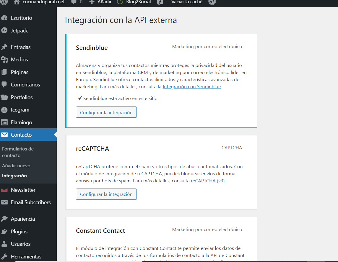

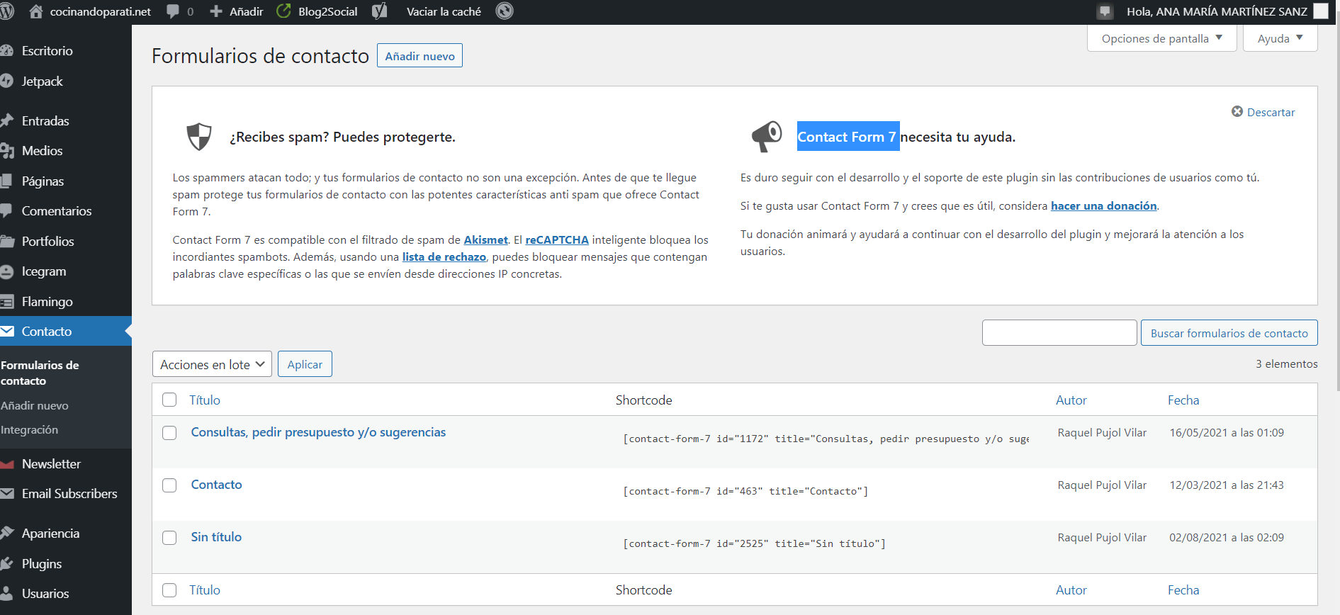

No sé cómo solucionar un problema que me ha ocurrido en la no publicación de un comentario. Para los formularios de los comentarios estoy utilizando Contact Form 7 . Lo tengo integrado con el widget Sendinblue (sin integrar con recaptcha ni Constant Contact).

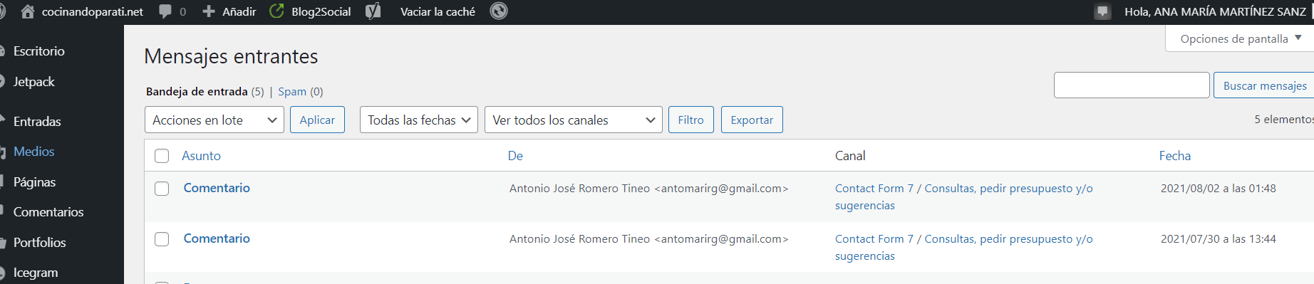

He recibido un email de la notificación de un comentario de una persona a la que además conozco y aprecio, y no consigo publicarlo. El comentario, lo tengo en un email, y además recogido en la lista de mensajes entrante de comentarios de Flamingo.

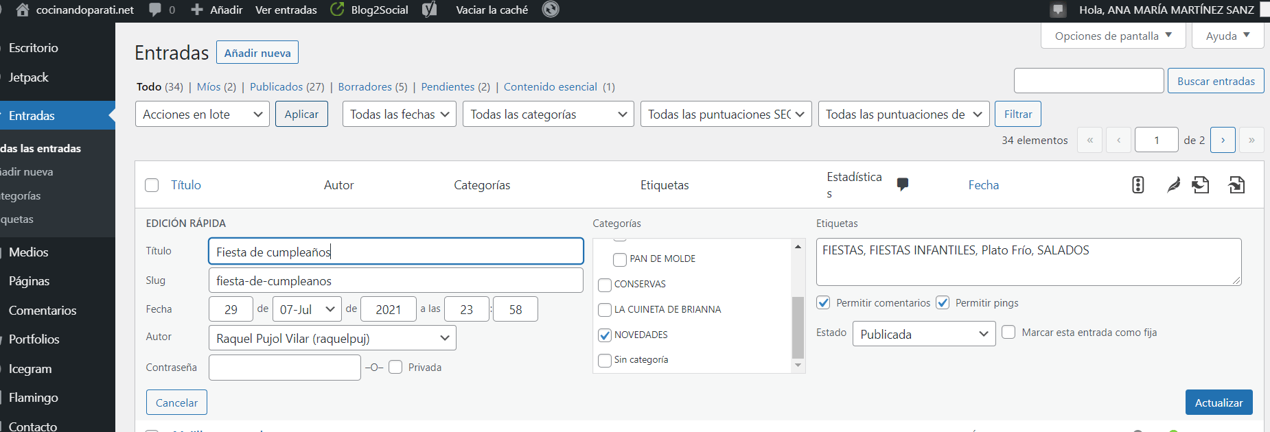

El comentario debería aparecer en una entrada concreta, que se llama fiesta de cumpleaños, pero creo que yo tenía deshabilitada la opción de permitir comentarios en las opciones de esa entrada. He corregido esto, como veréis en los pantallazos ahora está habilitada la opción permitir comentarios, y le he dado a actualizar. Pero no me actualiza ese comentario.

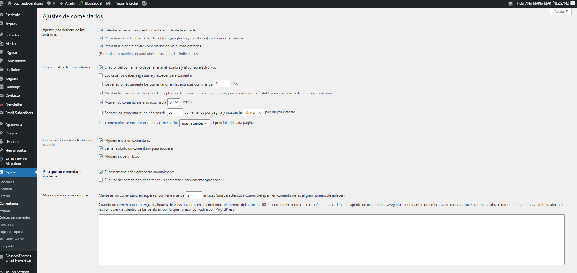

En cuanto a los Ajustes de Comentarios también lo tenía restringido la posibilidad de que cualquiera realizase comentarios. También he cambiado los ajustes en esto y ahora lo tengo como os muestro en el pantallazo.

Integrado con sendingblue
Ajustes comentarios
Comentario de Antonio en Flamingo

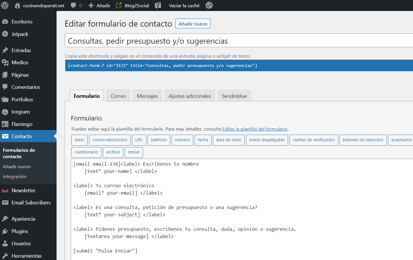

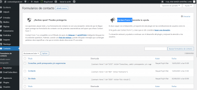

Formulario pantallazo de Contacto formularios de contacto
Edicion rápida de la entrada con permitir comentarios
Formulario pantallazo de Contacto formularios editado

El comentario no se muestra en las entradas ni se mostrara por que el formulario que estas utilizando es de contacto, quiere decir que los mensajes que se envien de dicho formulario están destinados a llegar por correo mas no a publicarse en algún sitio.

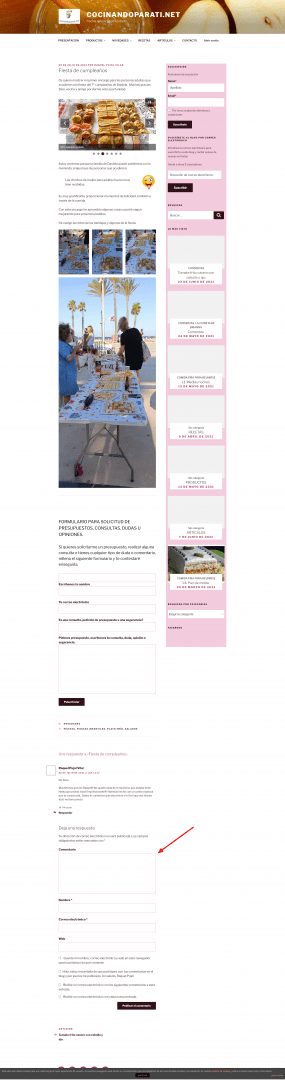

En este caso veo que tienes activo los comentarios, por lo que podrías agregarlo manualmente en este formulario que te marcó en la captura de tu sitio para que se muestre en el lugar que nos comentas (fiesta de cumpleaños).

Directamente el formulario por defecto de wordpress es el que puedes utilizar (el que has utilizado para publicar el comentario), y la forma de gestionarlos es tal como lo has hecho:
Respondido por: @ammsanzoutlook-es
he aprobado y publicado
Ya que debes aprobarlo previamente para que este comentario se publique en el sitio, esta seria la forma correcta de gestionar los comentarios sin la necesidad de instalar un complemento para gestionarlos.

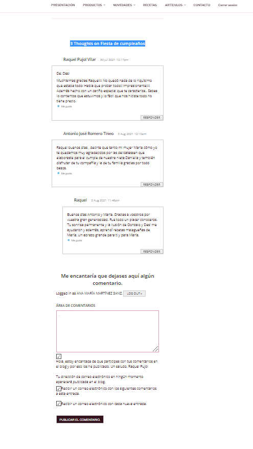

He descargado el complemento que me indicaste https://wordpress.org/plugins/wp-comment-designer-lite/ y me ha resutada bastante útil para modificar un pco los textos y el diseño. Es muy fácil de utilizar y con esto me basta. Lo único que no consigo modificar es que aparezca al principio la frase "3 Thoughts on Fiesta de cumpleaños" En vez de tres comentarios sobre.... y que aparezca in ingles Logged in as .... , así como Logout.
Palabras en Ingles
