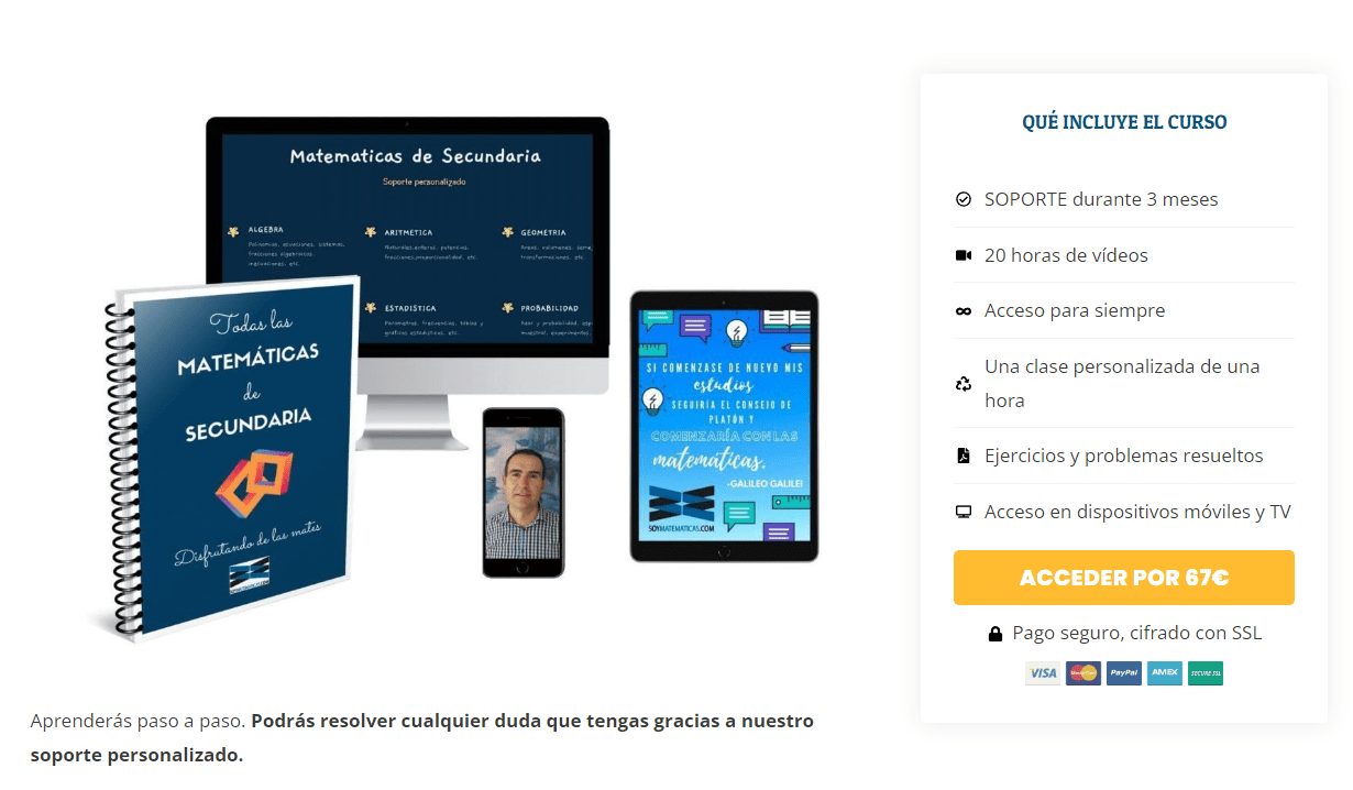

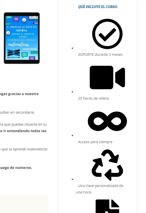

Se me ha desconfigurado un curso y no sé como dejarlo bien. En la plantilla de Learn Dash, se ve bien, pero en la web no:
Creo que es un fragmento de código. ¿Podéis ayudarme?

Que tal Justo,
Gracias por el enlace, veo que cuando comienza a cargar es cuando se desajustan los estilos
Tambien puedo apreciar que el sidebar desajustado esta construido en elementor asi que vamos a probar lo siguiente

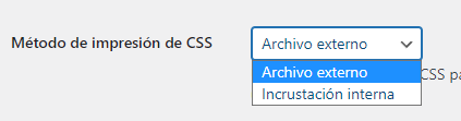

Hola Justo,
Gracias por los comentarios, en el punto de método de impresión de CSS desde Elementor-> Ajustes -> Avanzado probaste alternando el método a incrustación interna?

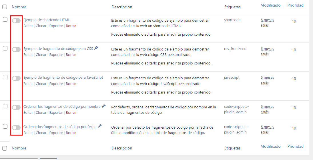

-Puntualizas desde el inicio de tu consulta que "Creo que es un fragmento de código" si esto es así y tienes en conocimiento cuales son los fragmentos de código que has utilizado te he recomendado o desactivar cada snippet de forma independiente o en definitiva desactivar el plugin de Code snippets
Captura de pantalla referencial de como desactivar fácilmente códigos en code snippets

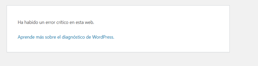

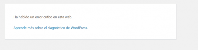

Por otra parte, tambien me ha dado problemas puntuales Code Snippets, con este error:
Lo tendré en cuenta, por si también tengo que desactivarlo.
Este error suele suceder cuando la sintaxis de alguno de los fragmentos de codigos incrustados es errado, debes de validar cual de ellos es el que tiene el problema
