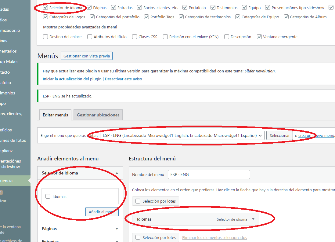

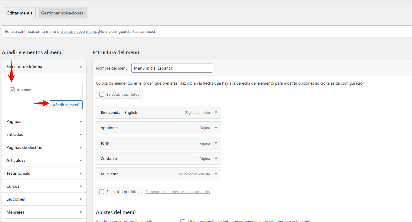

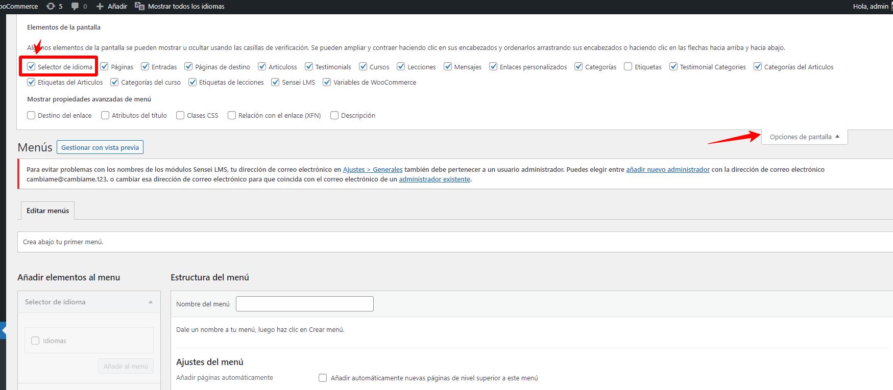

En este caso revisa lo siguiente, veo que actualmente no estás añadiendo el selector de idiomas en el menú que permita cambiar al usuario y seleccionar el idioma donde quiere navegar para añadirlo ve al apartado de Apariencia -> Menú y activa en la parte superior para que se duplique la opción del selector

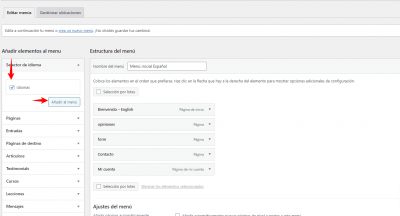

Luego de añadir la opción del selector debes añadir los idiomas en cada menú que tienes en tu sitio web, ya sea inglés y español

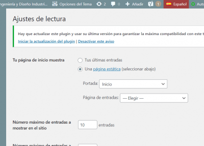

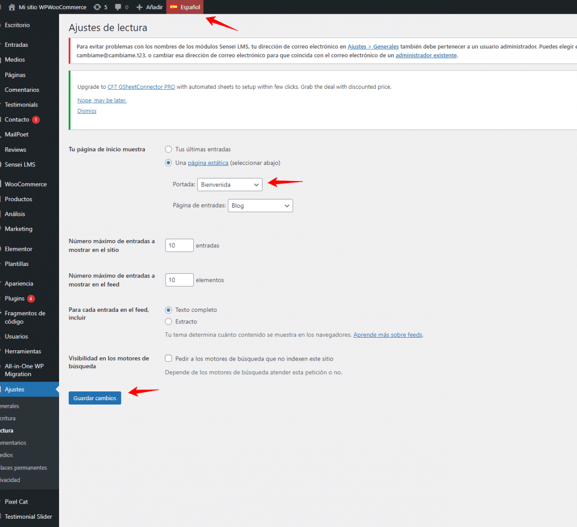

Luego de tener el selector de idioma en ambos menús revisa que estés asignado la página principal según cada idioma, para ello accede a Ajustes -> lectura y sobre la opción del idioma español seleccionar su página principal, lo mismo debes hacer para el idioma inglés

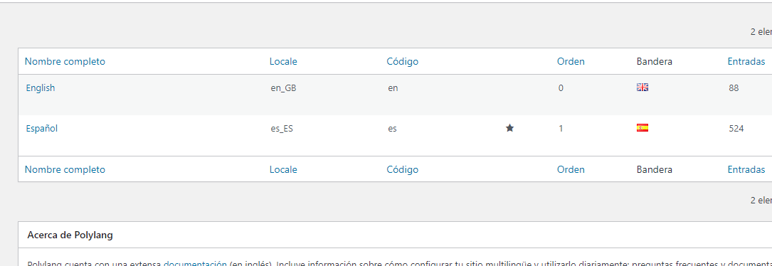

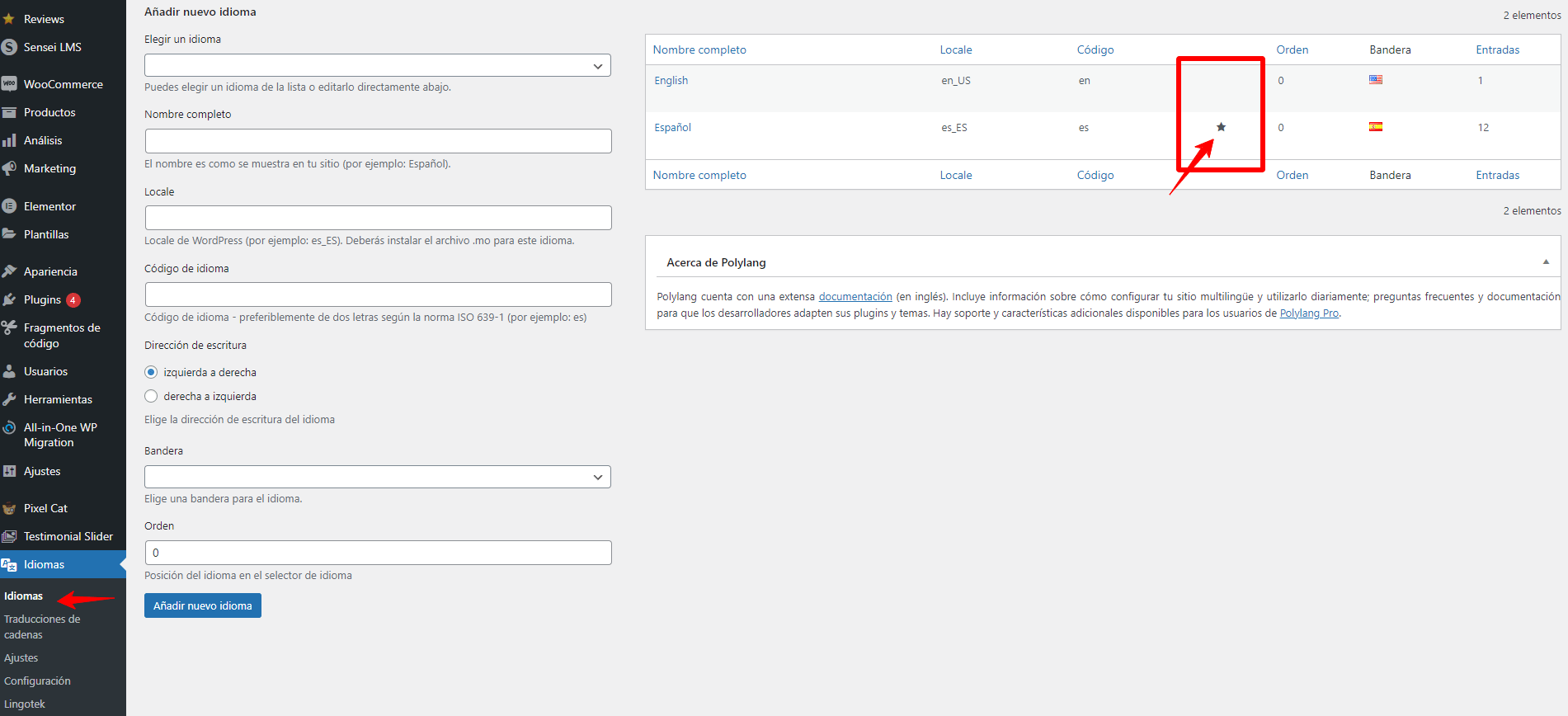

Finalmente, revisa que idioma tienes asignado como principal en tu sitio web, ten en cuenta que de acuerdo a este cuando se ingrese al dominio se mostrara primero este idioma, para comprobarlo puedes ir al apartado de Idiomas -> Idiomas y asegurarte de tener marcado como prioritario el idioma principal

Pues... he revisado y hecho todo lo que me has dicho, pero el problema sigue. Te pongo capturas de pantalla para que veas configuraciones.

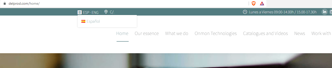

El menú de idioma está en el "top menú" (microwidget parece que le llama en theme)
Top menú con el desplegable de idiomas:
Configuración del top menu:

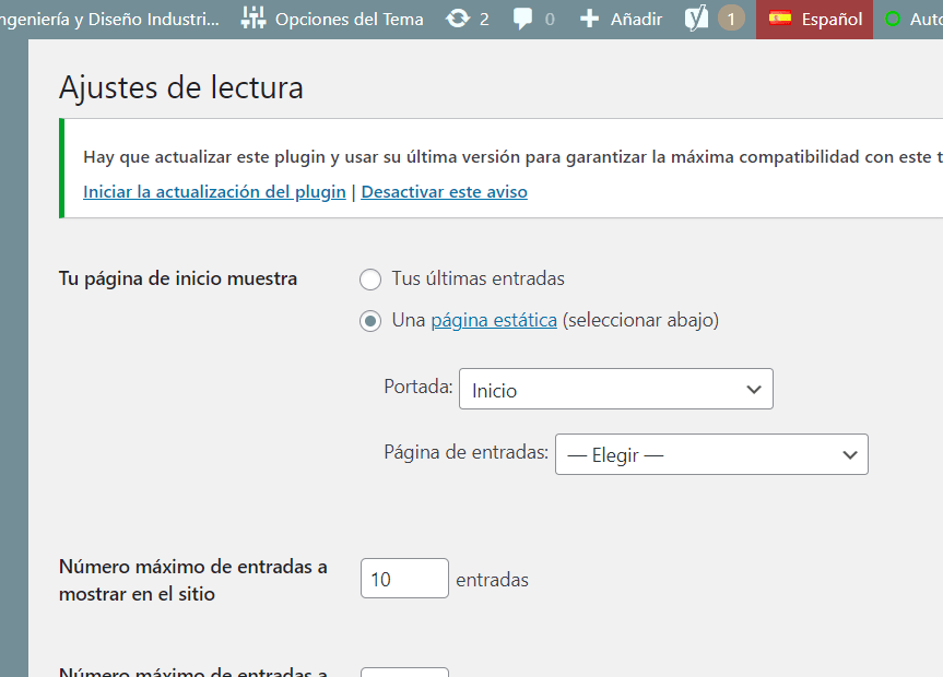

Configuración de ajustes de lectura:
Configuración de idioma por defecto:

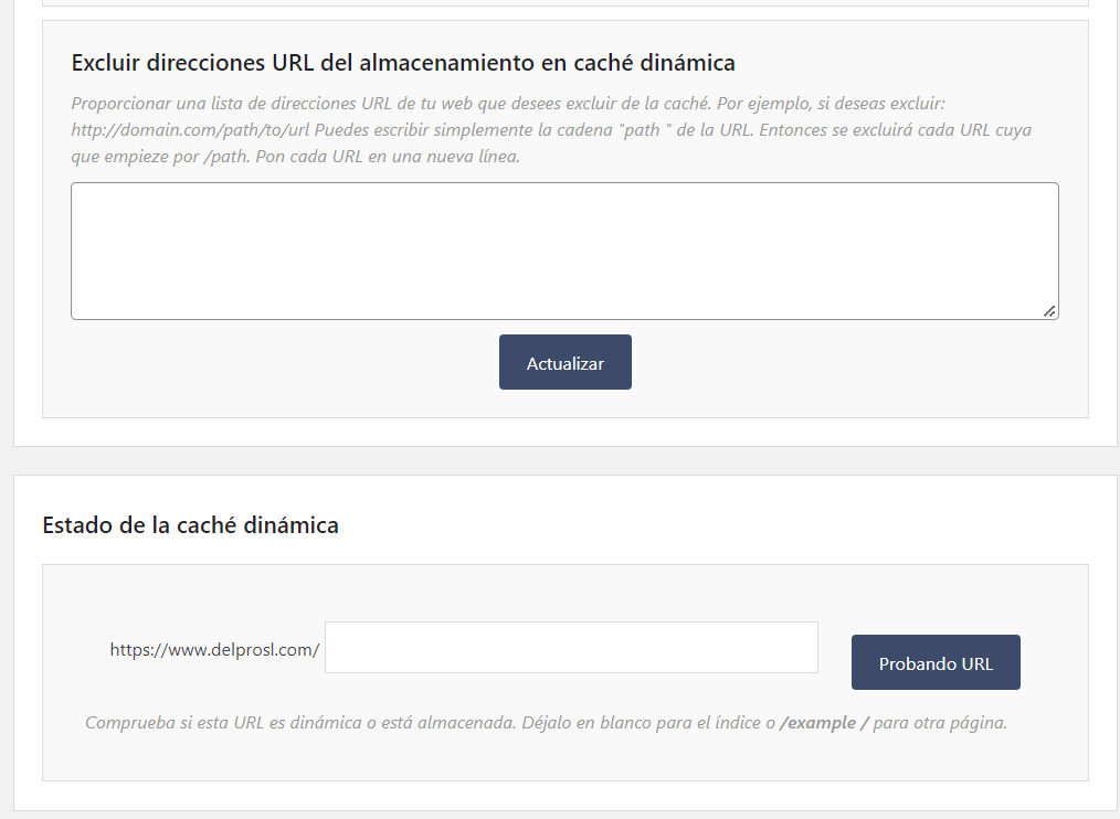

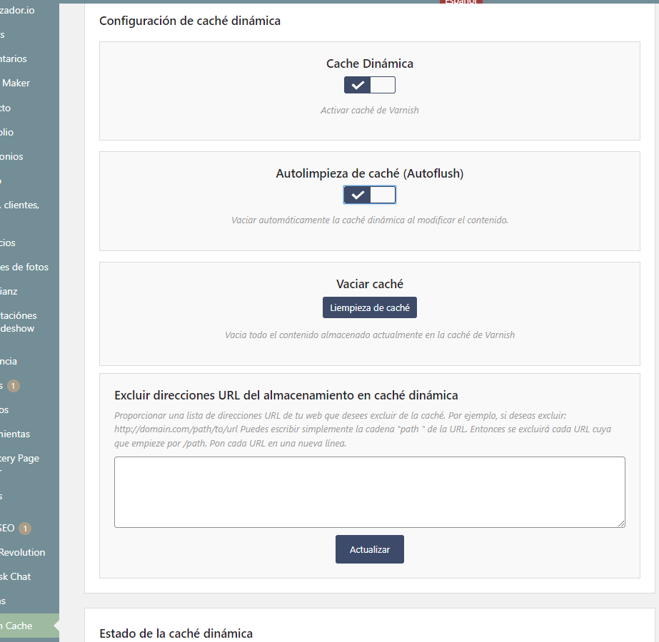

Pero al decirme de vaciar la cache de "magic cache"... no me di cuenta si habia otro plugin de cache, y si lo hay, bueno, concretamente el que hay es vuestro y se llama "Varnish cache" así que por si hay había suerte, he vaciado su caché manualmente, tal como me indicaste y al recargar la página, parece que por fin funciona bien. 😊   Menos mal.... 😥
Te digo como está configurado ese plugin:
Es correcto?

Está todo perfecto, el problema es que no modificaste contenido, por esto no se actualizó automáticamente, cuando son cambios tan grandes siempre es mejor vaciar las caches de forma manual, sobre todo porque algunas veces los plugins tienen rutinas, es decir, vacían cache cada cierto tiempo.
