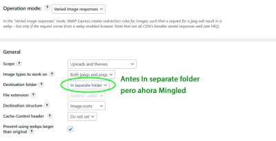

Hola, entre varios ajustes que estoy llevando a cado para mejorar el rendimiento de mis webs, uno es convertir todas las imágenes a webp, he visto varios videos y artículos sobre varios plugins hasta que vi un artículo en el que pepe recomendaba este "WebP Express" pero no hablaba sobre la configuración, entonces después de instalarlo y probar varias configuraciones y crear las imágenes webp (un montón de horas) en una carpeta diferente, al final he borrado todas las imágenes porque voy a probar a crearlas mezcladas, he creado un ticket para que aumenten el tiempo para que el plugin pueda terminar de crear las imágenes.

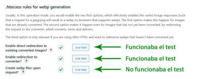

El problema que tenia es que a pesar de añadir reglas manualmente en .htaccess ya que el plugin no las creaba, de 32 imágenes solo mostraba 2 en webp, en la pagina de inicio, en el resto creo que en ninguna página de producto las mostraba.
Bueno no se si me podéis recomendar alguna cosa sobre este plugin o usar otro plugin que funcione mejor que este en Generatepress, estoy en un clon de pruebas retroboxes.es/clon
Ahora mismo las estoy creando en mingled...
y cuando las imágenes estaban creadas en carpetas separadas solo funcionaban los 2 primeros tests
Veremos ahora, o lo que me decís. Espero algún consejo, Nadinne.

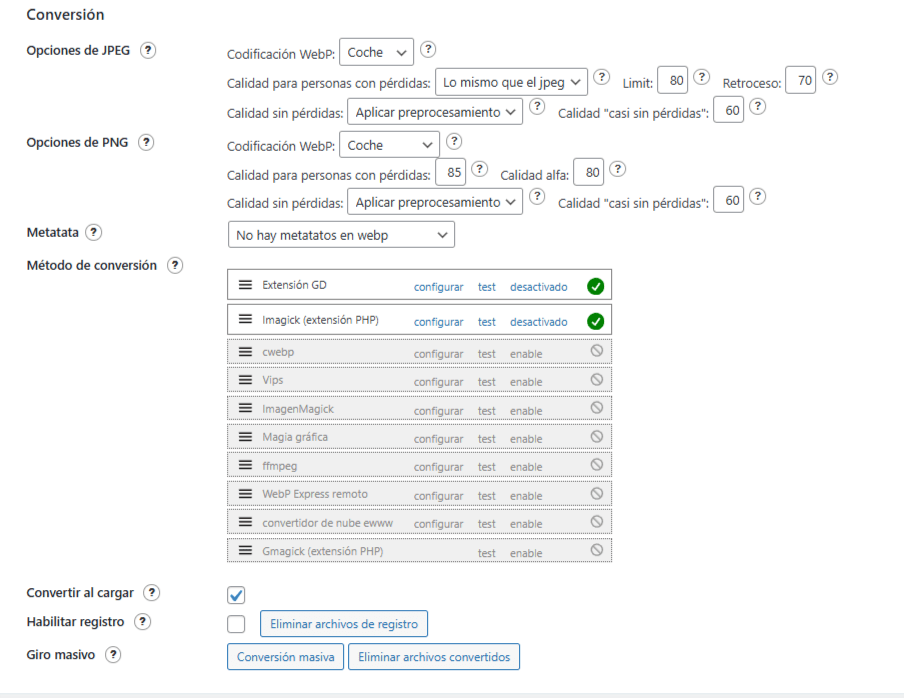

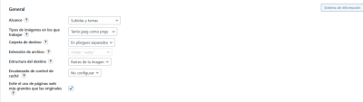

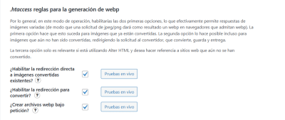

Tengo estas dudas antes de guardar los cambios y generar las imágenes:
  • Carpeta de destino? Separadas o mezcladas
  • htaccess reglas para la generación de webp, ¿Marco las 2 primeras o las 3? ya que no me queda claro en el artículo, ya que en el texto entiendo solo los 2 primeros y en la imagen los 3.
  • Y en método de conversión tengo 2 disponibles “Extensión GDc” y “Imagick (extensión PHP)”, Solo dejo activado Extensión GDc ¿verdad?¿o los 2?
  • Y genero las imágenes webp del tirón entiendo, o no?
Porfa, mira las imágenes de como lo tengo y dime si lo tengo bien, en el archivo te muestro el
Self testing que me da como resultado del test, por si te dice algo, por que la primera vez no me daba imágenes webp después de convertirlas todas.
Gracias karen, quedo a la espera.

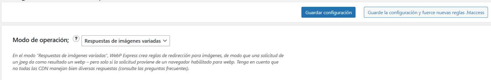

Prueba lo siguiente: en la Opción Operation mode selecciona CDN

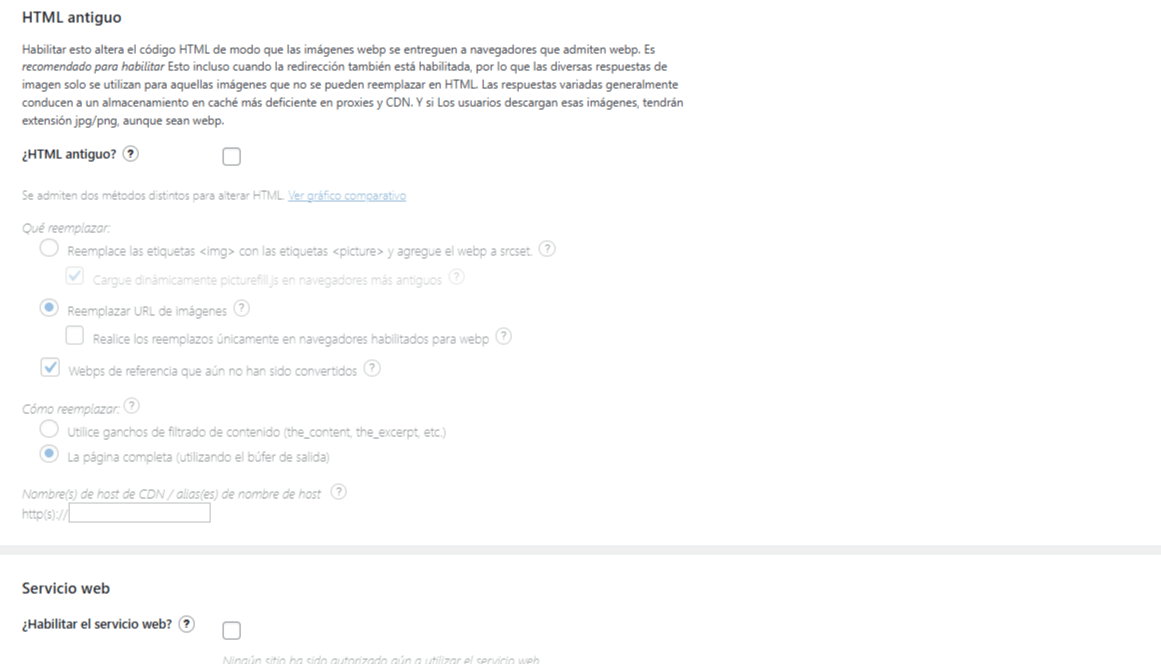

Y activar la opción " Alter HTML "
31465 screenshot joomlero cp7004 webjoomla es 2022 03 21 132422
En la sección de carpeta de destino manten Mingled / mezcladas, guarda los cambios y prueba nuevamente la conversión.
Respondido : 08/03/2026 9:06 pm
Respuestas: 400
En HTML uso la configuración que muestras en la imagen?
y pruebo con la conversión masiva?
Respondido : 08/03/2026 9:11 pm
Respuestas: 20509
Hola Nadinne,
Correcto, prueba con esta configuracion. Te en ecuenta borrar la cache del sitio web y magic cache una vez lo ejecutes y prueba en incogonito si te muesta las imagenes convertidas
De igual forma ten en cuenta cuando guardes los datos fuerces se regenren las reglas del hataccess

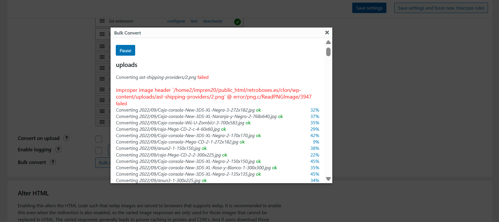

Algún problema debe haber con el servidor porque mas o menos al llegar a la conversión 600 se bloquea y se para, no se si volver a continuar o borrar y volver a comenzar, ya ha pasado 2 veces y ayer no pasaba, bueno paso una vez hasta que abrí ticket y lo solucionaron pero hoy no se que pasa. Quiero dejarlo convirtiendo y acostarme pero veo que no voy a poder dormir.

Buenos dias la conversión se para cada 600 o 700 imágenes convertidas y yo le doy a convertir de nuevo y me dice la que quedan y comienzan pero esta ultima vez ha dado un mensaje de error en rojo que dice "improper image header `/home2/impren20/public_html/retroboxes.es/clon/wp-content/uploads/ast-shipping-providers/2.png' @ error/png.c/ReadPNGImage/3947 failed"
 por lo que me temo de después de mas de 7 horas de conversión interrumpida tengo que borrar y volver a comenzar de nuevo, esto es desesperante, porque no contunua, hace 2 dias con la configuración de carpetas separadas y otros cambios mas se convirtieron todas del tiron, aunque no funcionaron las reglas.
ya estoy hablando vía ticket y comentando estos fallos, que puedo hacer?

Además esta vez no me dice las imágenes que quedan por convertir que todavía serán mas de 12.000.
