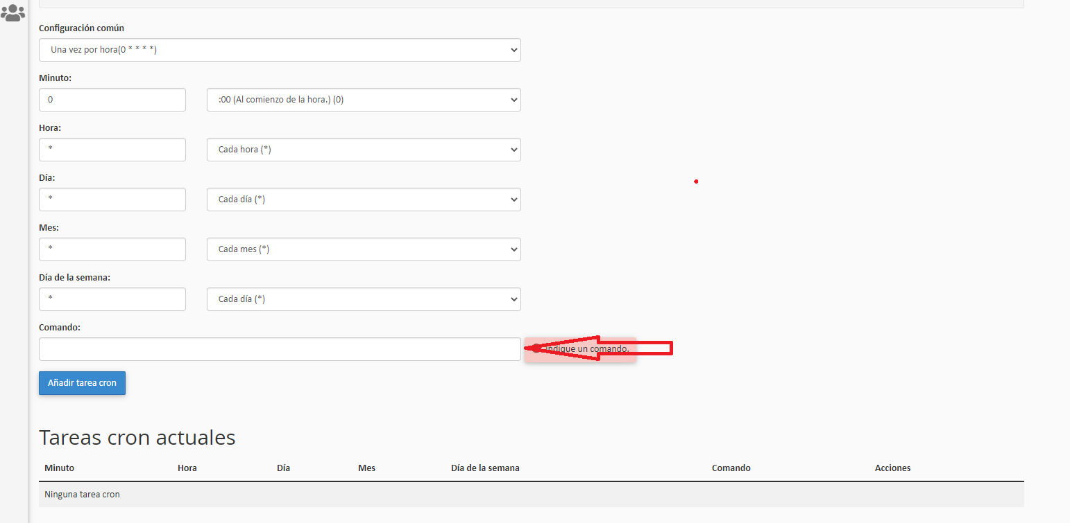

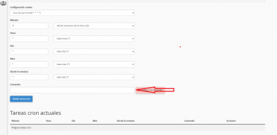

@karen Hola, con toda la info que me habéis pasado he llegado hasta aquí:
1
Pero ahora, no sé exactamente lo que tengo que poner en la barra "Comando", ¿el trigger?
2
Respondido : 01/06/2021 4:35 pm

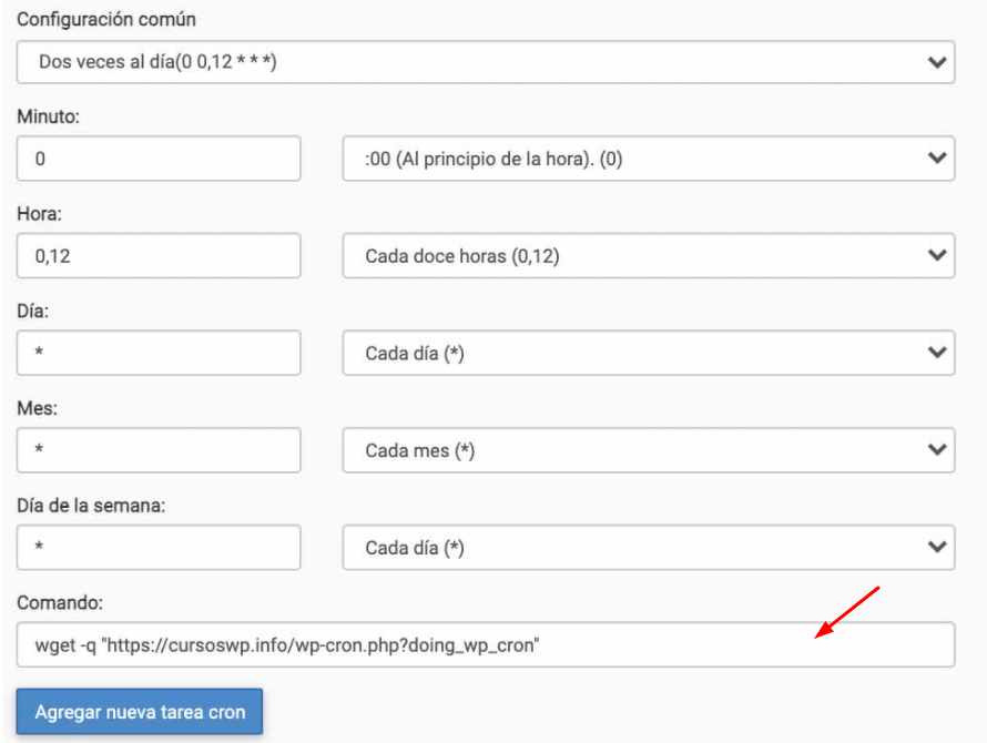

Hola Luis Manuel,
En este caso tienes la guía para la creación de la tarea de cron en el siguiente enlace -> https://www.webempresa.com/blog/crear-una-tarea-cron-en-cpanel-i.html en la sección comando debe ir lo siguiente
wget -q "https://dominio.com/wp-cron.php?doing_wp_cron"
Screenshot (18)
Respondido : 01/06/2021 4:59 pm

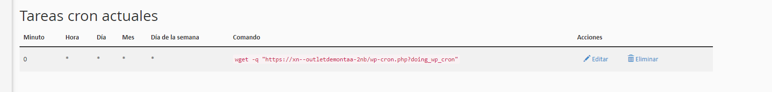

@karen Pues parece que no me funciona
1
2
Respondido : 01/06/2021 9:06 pm

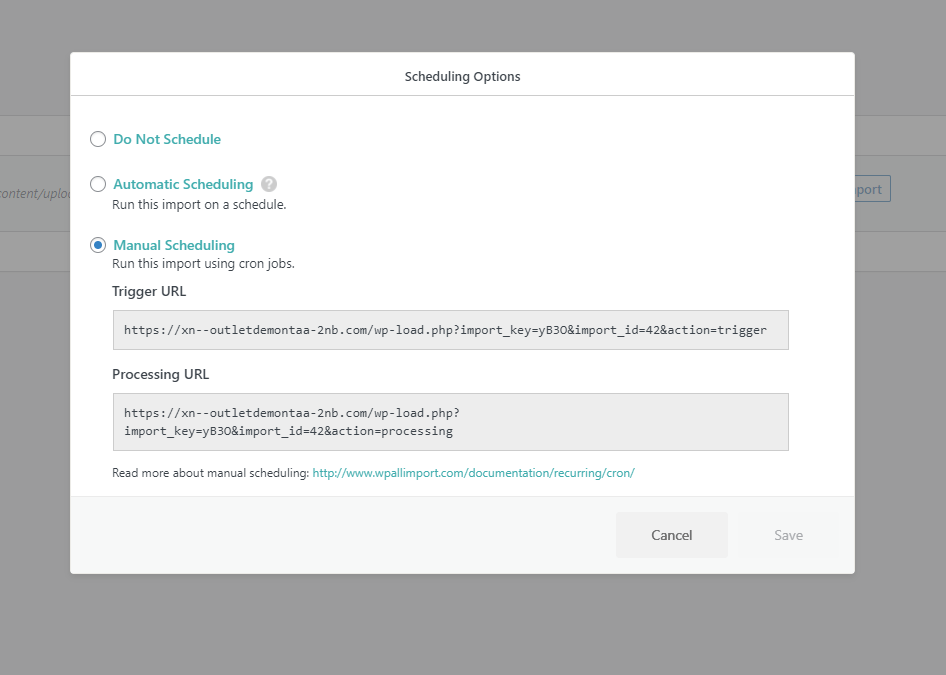

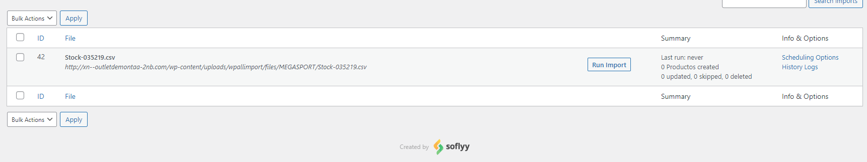

Respuestas: 12471
Hola Luis,
Verifica la documentación directa del complemento Wp all import:
https://www.wpallimport.com/documentation/recurring/cron/
Te especifica exactamente que debes hacer para que se ejecute la tarea, de hecho por lo que veo tienes hasta la opción de configurarlo directamente en las opciones del mismo complemento directamente en donde especifica:
Visita Scheduling Options en Administrar importaciones para abrir el popup de Scheduling Options
Verifica y nos comentas.
