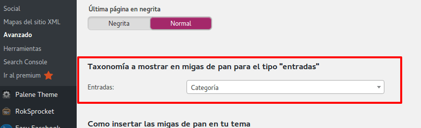

Verifica si te funciona activando la opción que te adjunto en captura.

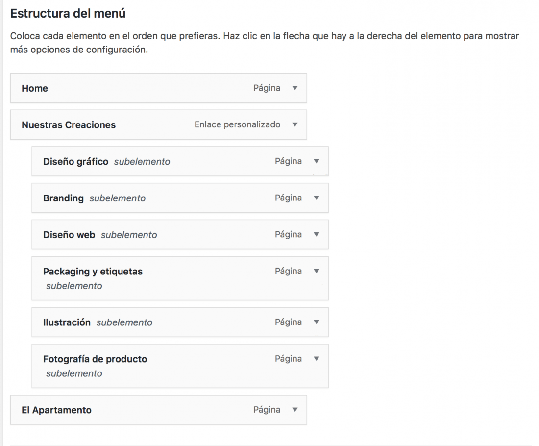

he comprobado la respuesta que te di ayer y es incorrecta. Te adjunto una imagen con la estructura de mi menú. La página "packaging victorian beard gin" no está en el menú, simplemente está enlazada a un botón de la página, que si está en el menú, "packaging y etiquetas". He probado a añadir en el menú la página "packaging victorian beard gin" como submenú de "packaging y etiquetas" (aunque en ningún caso querría que este tipo de páginas aparecieran en el menú) para ver si así aparecían las migas de pan correctamente pero siguen sin mostrarse.

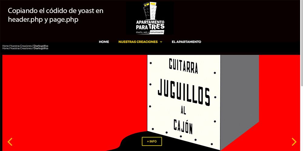

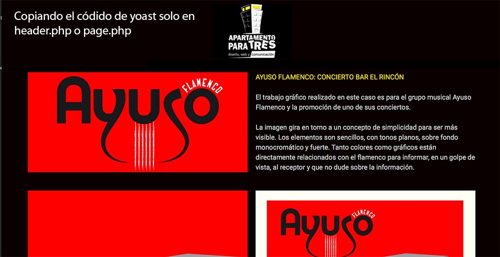

gracias por responder. Ya he categorizado todas las páginas como he visto en el tutorial. Y he conseguido que se vea en este tipo de páginas ( http://apartamentoparatres.es/nuestras-creaciones/diseno-web/web-grupo-lymant/), pero para ello he tenido que copiar el código de yoast:
<?php
if ( function_exists('yoast_breadcrumb') ) {
yoast_breadcrumb('
en header.php como ya lo tenía y en page.php ya que sino no aparece. El problema me vine en que en el resto de páginas aparece por duplicado y si lo elimino de header, desaparece de las páginas tipo http://apartamentoparatres.es/nuestras-creaciones/diseno-web/web-grupo-lymant/
adjunto 4 imágenes con explicaciones en ellas
un saludo,
Respondido : 06/09/2017 1:08 pm
