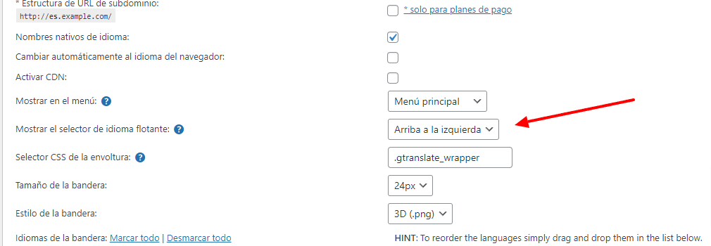

Que versión tienes actualmente del plugin, utilizas la versión gratuita o de pago. Lo primero revisa si es la posición del menu lo que afecta, comprueba asignarlo a otra posición y revisa si funciona en móvil. Puedes por ejemplo activa la opción flotante

El plugin gTranslate que tengo instalado es la versión gratuita, la versión 3.06,  lo instalé hace unos días, supongo que debe ser al última versión.
Acabo de hacer lo que me has dicho de ponerlo en flotante y con esa opción si que funciona, tanto en desktop como en móviles .

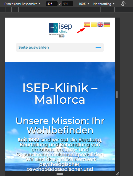

He sacado el JS y el CSS que me dijeron de poner para hacer los menú desplegables y plegables, que antes se quedaban fijos, y sí aparecen las banderas pero no traduce tampoco.
Lo he probado en el site Contenido solo visible a usuarios registrados por si quieres mirarlo.

Me acabo de dar cuenta de que al final del todo bajo en footer, aparecen un montón de banderas, todas las de Gtranslate.
Y aún no pues los códigos 🙄
Eso no pasaba antes, o no me di cuenta 🤔

-La vista de las banderas fijas si que funciona la traducción, lo he probado en el sitio que nos has enviado para probar
