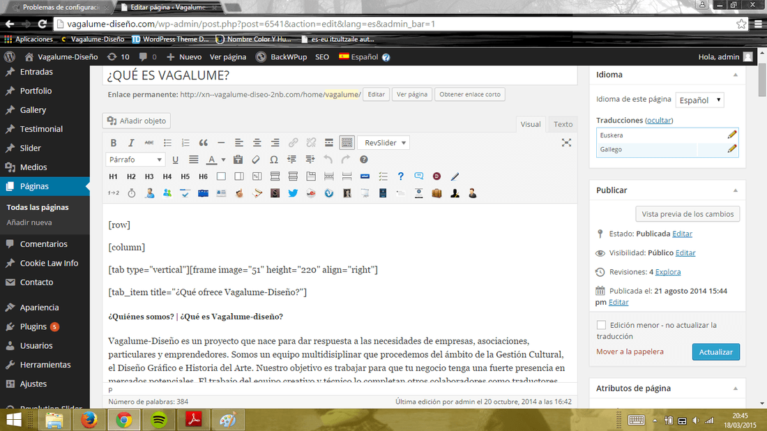

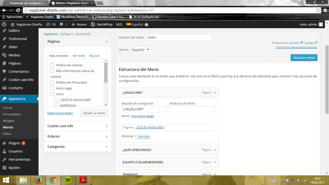

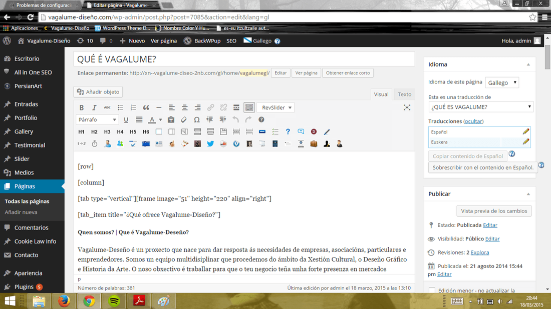

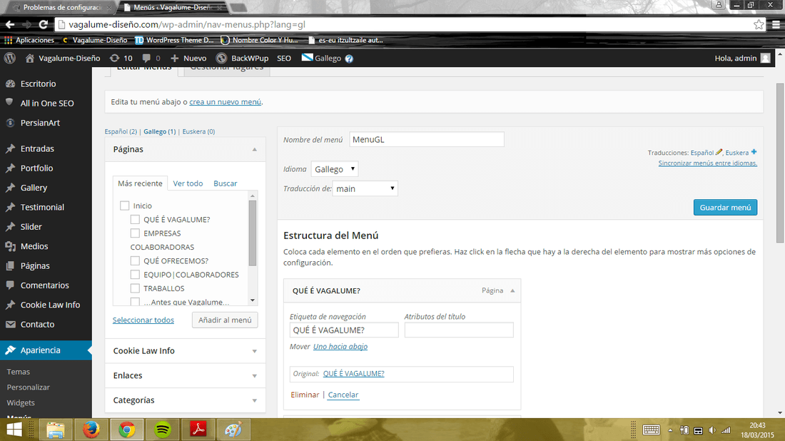

Hola te dejo capturas de pantalla de cómo están los menús y un ejemplo de página.
el Menú está creado y sincronizado. Además hice cada página doblada al idioma correspondiente. Me he dado cuenta que apunta de un modo raro.

Tienes un menú para cada idioma?, con un solo menú veo que tienes una opción para cambiar de idioma y traducirlo directamente
