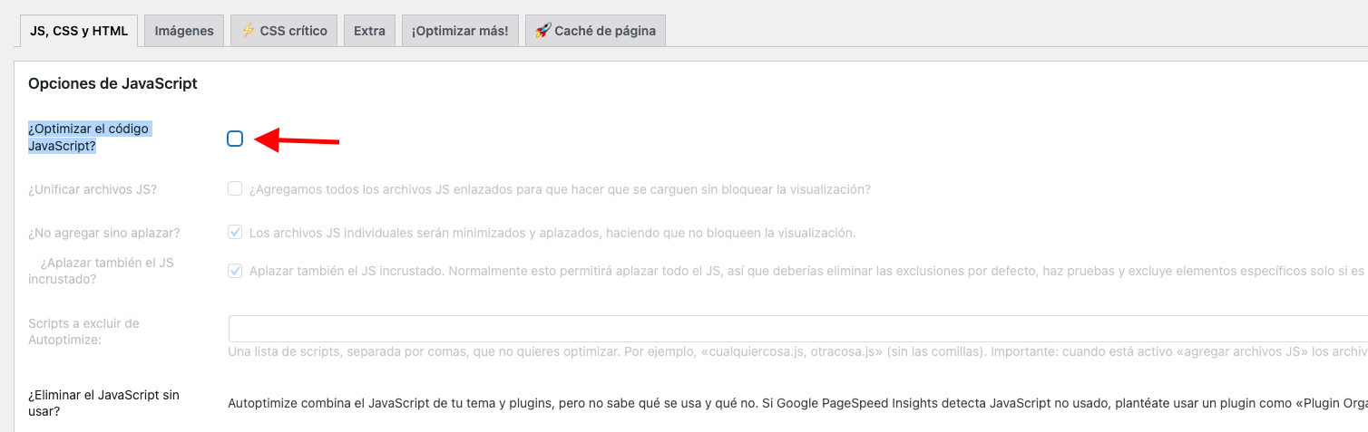

Hola María.
.- Accede Autoptimize y desactiva la opción " ¿Optimizar el código JavaScript? "

Respondido : 16/10/2023 3:14 pm
Respuestas: 4
@pepesoler  OK, gracias ! con eso ya está funcionando, pero entonces .... yo creí  haber configurado esto según instrucciones de Webemrpesa cuando o descargué... es un a falla?, ha cambiado algo en pluguin?? esto qué efecto tiene sobre la web??

Hola Maria,
En este caso no es un error; sin embargo, este punto de la optimización de JS puede generar conflictos ya sea el tema que utilizas, plugins y otro elemento que añada el desarrollador del tema que usas, esto se debe a que cada desarrollador utiliza ciertos archivos y códigos que al marcarlos para optimizar con este plugin esta carga se rechaza y puede generar este conflicto.
Es por ello que al desmarcar la opción todo funciona nuevamente de forma correcta.

@karen OK entonces, lo dejo así... y se supone qeu todo sigue optimizado no??

Hola Maria,
Es correcto, en este caso lo unico que no puedes optimizar es los JS ya que te generan conflicto con la funcionalidad de tu sitio web.
