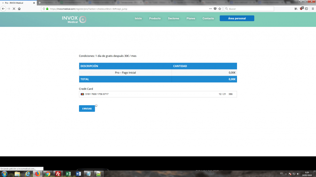

Estábamos en otro hosting antes, que daba muchos errores 500 y, además, tardaba 6-7 segundos en cargar la página, además de 14 segundos en registrar usuarios y procesar pagos.
El problema:
El lunes nos cambiamos a webempresa. La carga ha bajado a 2 segundos, lo que está genial, pero el registro de usuarios ha pasado a durar 60-90 segundos y el pago 7 minutos. 7 interminables minutos en los que el navegador dice: "enviando petición a invoxmedical". Si se le da al botón de enviar (por aquello de los nervios), aparece "esperando a q.stripe.com...". Pero hasta que no pasan 7 minutos o más, no redirige a la pantalla de gracias.
La cosa es que en el panel de admin puedes ver que a la transacción, registro o reembolso están hechos desde los 10 segundos más o menos, sin embargo el navegador no devuelve la página de que está todo Ok.
En stripe se observa que hay error en uno de los webhooks y no lo capta, devolviendo un: (Timed out) ERR.

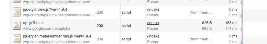

Ok, lo que veo si analizo tu web desde el inspector del navegador los tiempos de carga mayores son del captcha y de analitycs
¿ utilizas algún módulo de estadísticas para google, es decir ves las estadísticas desde el propio administrador de la web ? , Si es así prueba a desactivarlas.
