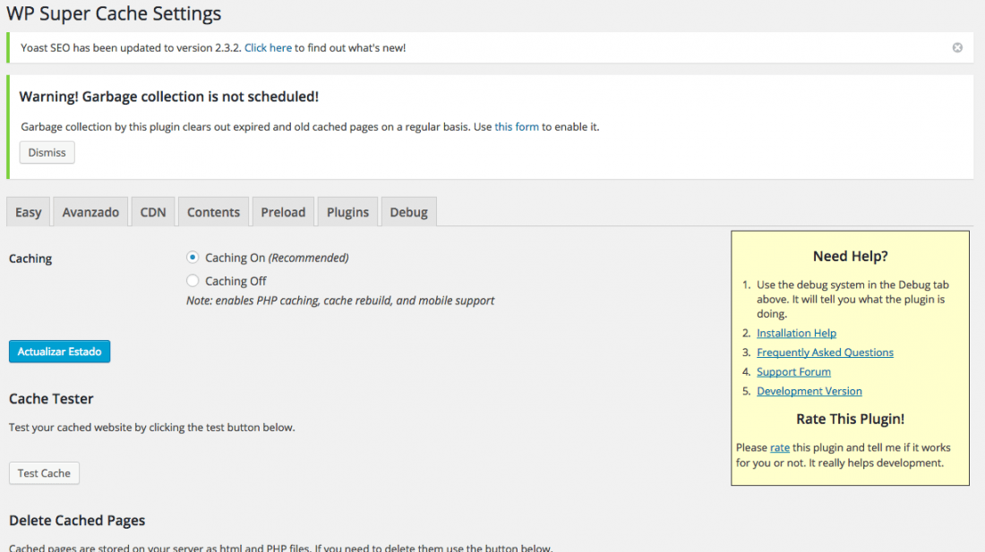

Hola a todos, ultimamente me esta dando problemas WP Super cache. Contsntemente tengo que estar borrando la cache para que los post programados aparecen en la home de la web.
Aparece una adevertencia "warning garbage collection is not scheduled" y no se que hacer en este caso, pues aparece constantemente minutos después de haber borrado la cache.
Por favor una ayuda para solucionar este problema.

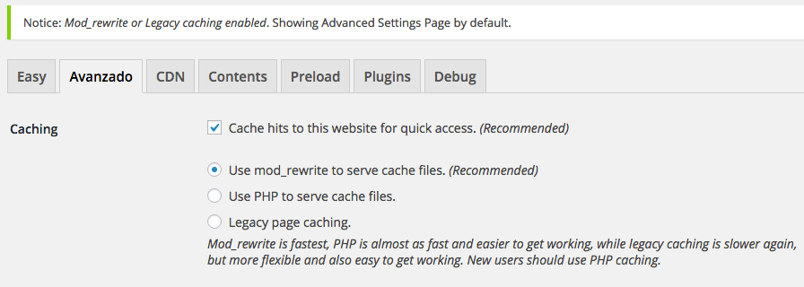

Hola de nuevo, desinstale y volvi a instala WP super cache, pero el problema sigue. No aparece "warning garbage collection is not scheduled", pero el post programado no se publica, bueno..en realidad si publica ,pero no aparece en la home. Me doy cuenta de esto porque en twitter se publica el nuevo articulo, pero directamente en el blog no aparece. (espero haberme hecho entender). Subo una captura. ¿ahora que puedo hacer? ¿me podrian indicar como configurar correctamente el plugin?, tal vez esta es la razón del problema.
