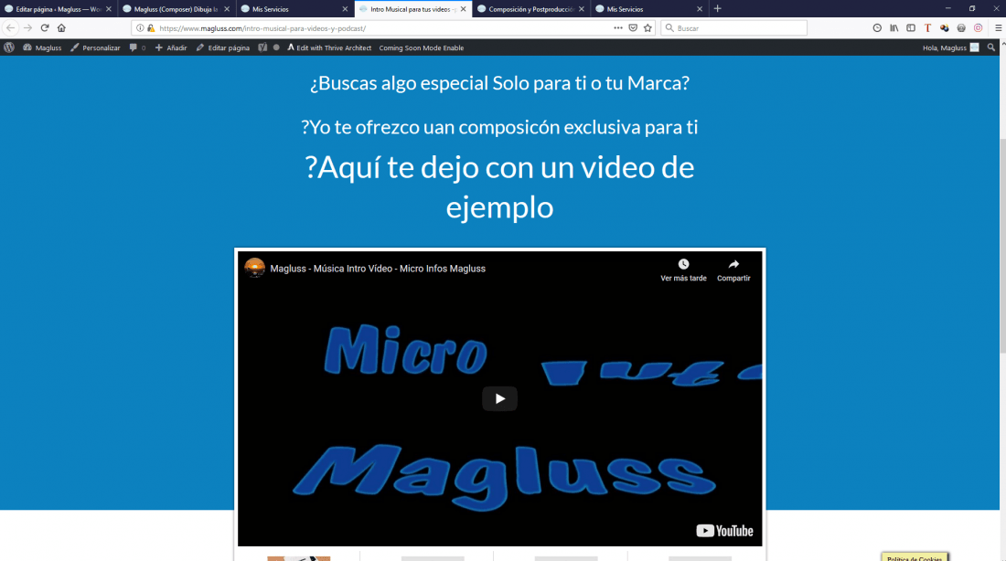

🙁 tras pasar por el ticket y ver que no he podido gestionar el inconveniente necesito vuestra ayuda. como dice el emoticon, estoy perdido en la inmensidad de Php, pero no loco, desde hace mucho tiempo y sólo cuando trabajo con Thrive architec( ya no tengo soporte con ellos) me salen signos de interrogación invertidos. Ya he probado a cambiar el wp-config.php de utf-8 a latin1 y el resultado fue peor, pues me quedé sin muchas imágenes y se llenó el blog de todo tipo de simbología en todas y cada una de las entradas y páginas. o sea un desastre, restaure la copia del archivo wp-config-php y siguió igual. Al final lo pude dejar como al principio restaurando la base de datos.

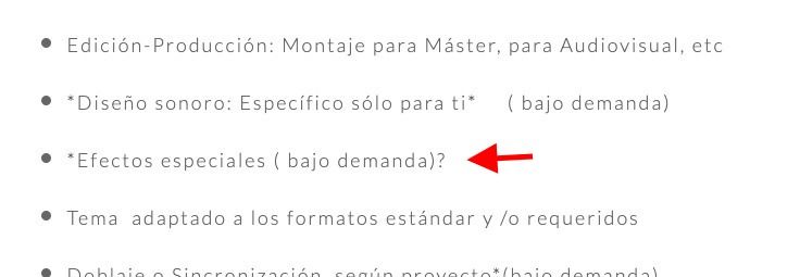

pero el problema inicial persiste. Signos de interrogación invertidos aleatoriamente, en algunos casos, y sin ser nada usuariao medio, estoy más en el básico, pude en el thrive architect, eliminar algunos de esos ??, , los identificaba por el html del plugin como puntos o punto rojo. pero en otros casos persiste.

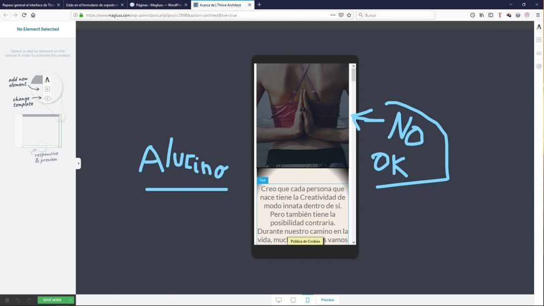

Qué problema hay con tus imágenes en modo responsive?, no me queda del todo claro.

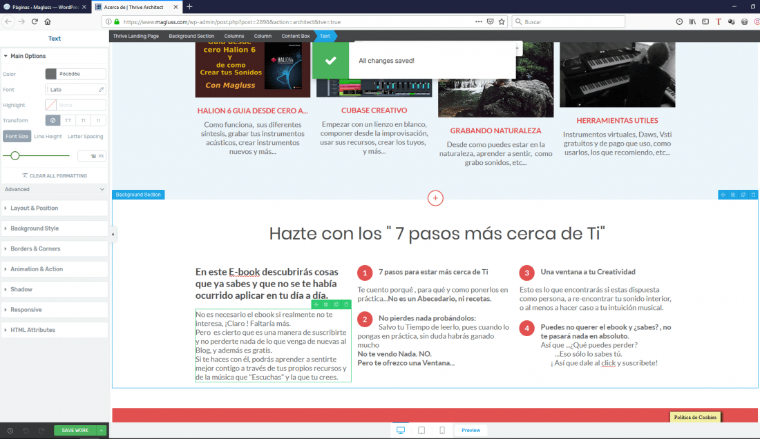

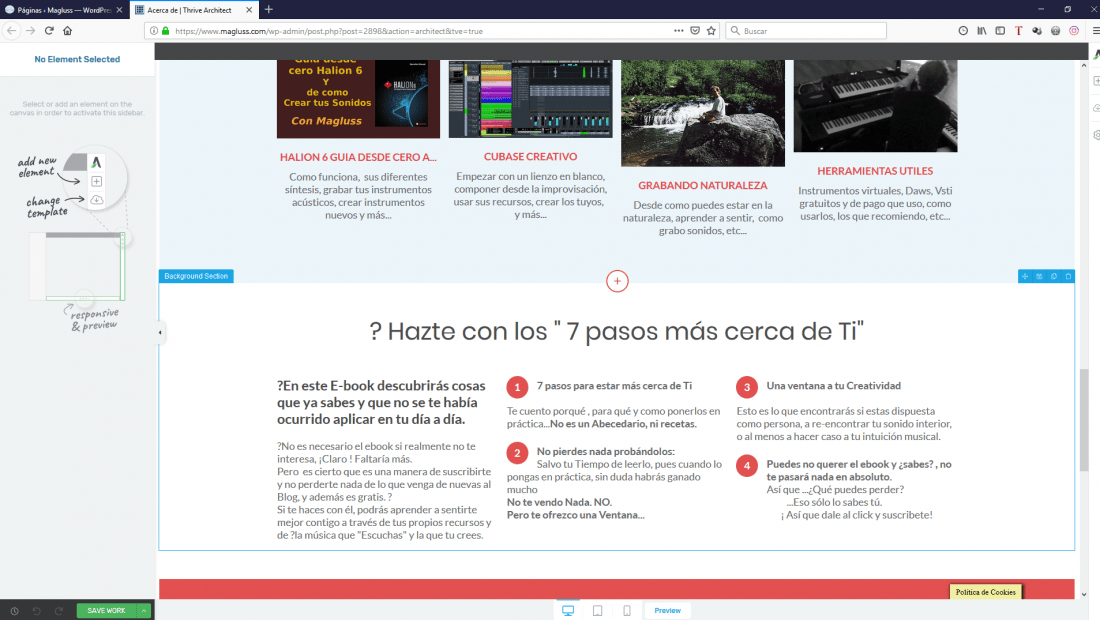

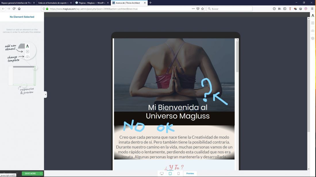

el momento del cambio es cuando le doy a guardar el trabajo, ahí aun están ok, pero si previsualizó o una vez guardado salen esas interrogación al revés. Y si las borro manualmente y guardo, en casi todas las ocasiones sigue existiendo, en otras lo he podido corregir , como decía entrando al html que dispone y se ven esas interrogaciones como punto rojo( esto me costó averiguarlo en su día).

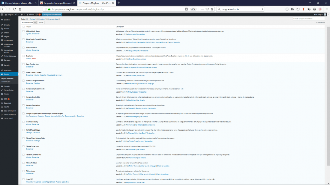

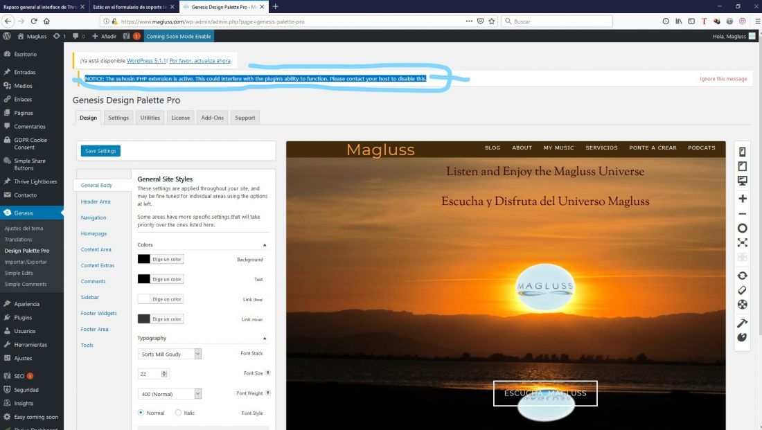

En cuanto a lo que sugieres de optimización te hago un pantallazo de los plugins que tengo instalados( lo he reducido para que puedas verlos todos) pero no sé ahora mismo cual es el de optimización.

Si !. Como decía antes todo está actualizado menos el wordpress por el aviso que nos da webempresa.He instalado y desinstalado uno por uno, como decía otro asunto en un foro no sé si aquí o allá, ya no se cual después de muchas pruebas. Lo único diferente que puse en su día y que compré fue el plugin( también actualizado) de génesis Design Palette pro. Que ya he adjuntado foto antes.

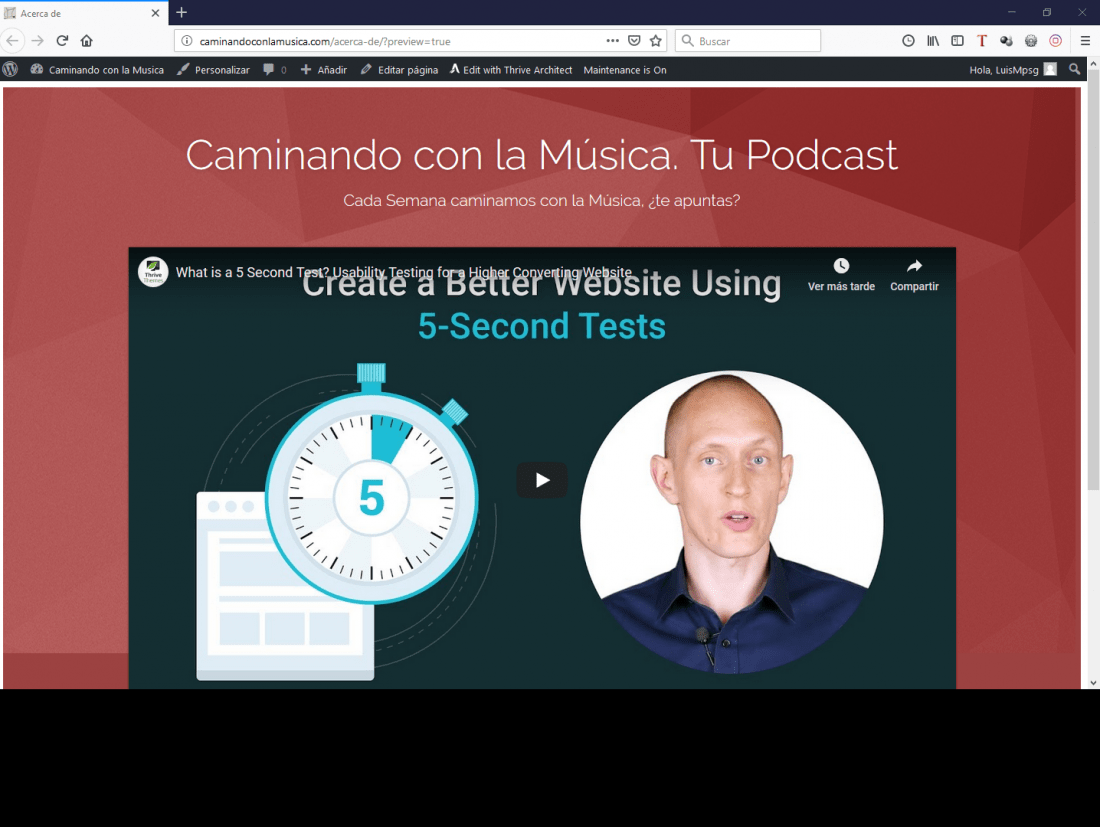

Respuestas: 16

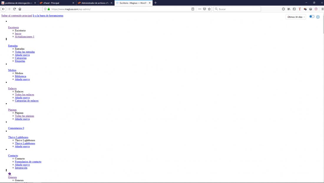

Ahora ,he probado ha cambiar de plantilla de child theme, de plantilla de el propio architech, he desactivado el plugin design palette pro. Y sigue haciendo lo mismo.

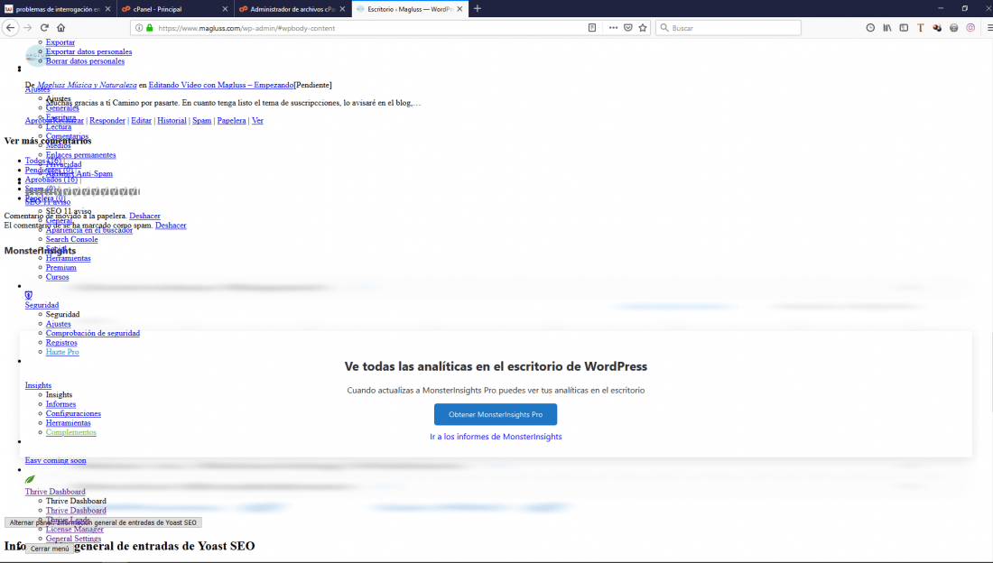

He ido a desactivar otro plugin y el resultado es el que ves en la imagen y video. He intentado entrar a mi wordpress y el resultado es el que ves en la imagen y ahora todo es peor.
Alguna sugerencia?

perdón por esto último. Era un problema de limpiar cache del navegador y está todo ok.

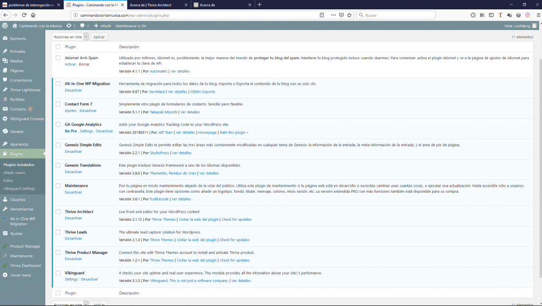

Hola otra vez. Parezco un pesado pero trato de ayudaros desde mis básicos y pobres conocimientos para ver si podemos resolver este inconveniente que tengo.

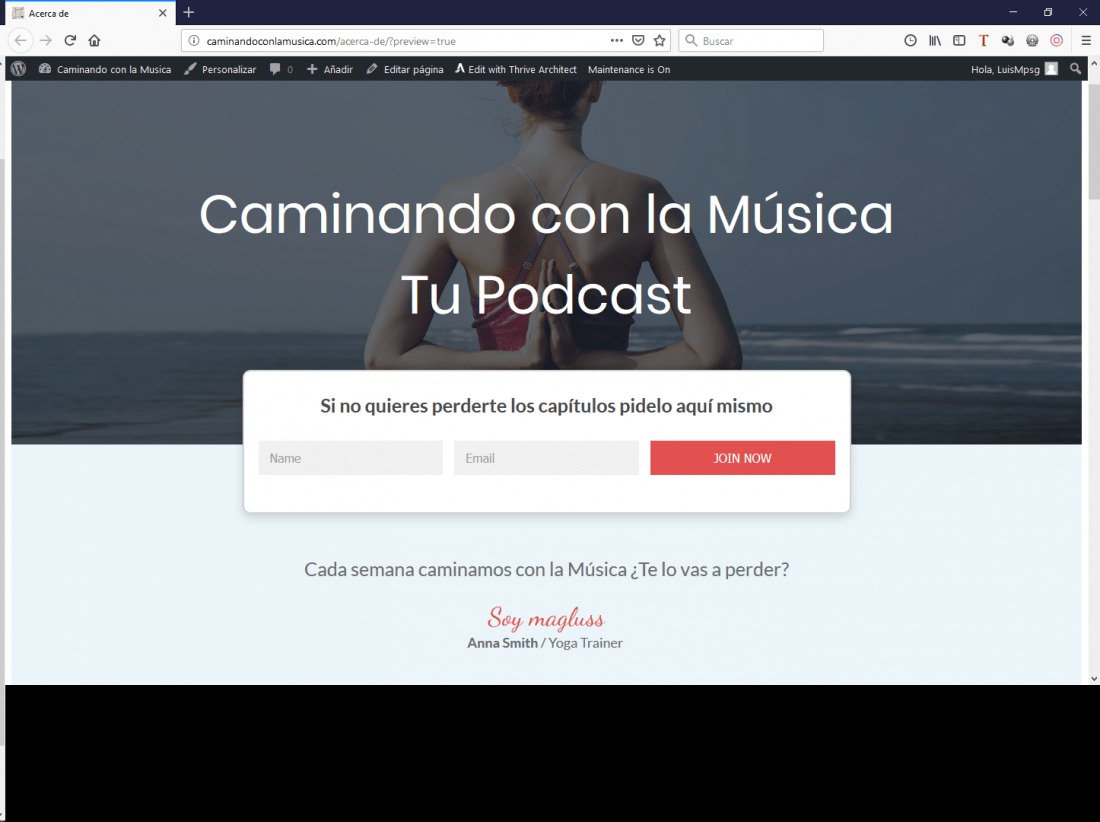

Acabo de probar en otro dominio y con otro theme y el thrive. Todo funciona perfecto. He probado con diferentes plantillas de thrive, con 2 child themes que tengo : parallax Pro, Minimum Pro. Y todo va correctamente.
Así que os adjunto foto de los plugins que están instalados. Además recuerdo que hace 2 días le instale el thrive y es evidente que se instala de otra forma, no es como lo hice en su día con el de magluss.com .

Por esto vuelvo a enviarte las fotos de los plugins instalados en uno y otro dominio.

Supongo que te refieres a esto:
¿ como estás añadiendo los textos directamente con el editor o es un copia y pega de Word ?
Cuando añades textos desde Word, te puedes encontrar con que se generan espacios en blanco, caracteres especiales, que las listas (styled list) añaden iconos y sub apartados, que la altura de las líneas sea exageradamente grande o que no puedes editar palabras en negrita.
Todo ello es consecuencia de los estilos heredados desde Word.
