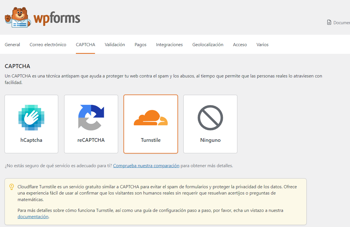

Si no recuerdo mal, antes usábamos el ReCaptcha incluido en WPFORMS. Adjunto imagen. (Ahora usamos el Cloudflare Turnstile.)
Según la información de WPFORMS: Cloudflare Turnstile es un servicio gratuito similar a CAPTCHA para evitar el spam de formularios y proteger la privacidad de los datos. Ofrece una experiencia fácil de usar al confirmar que los visitantes son humanos reales sin requerir que resuelvan acertijos o preguntas de matemáticas.

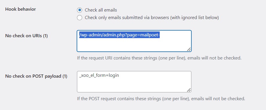

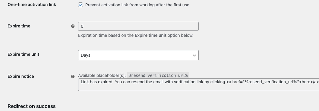

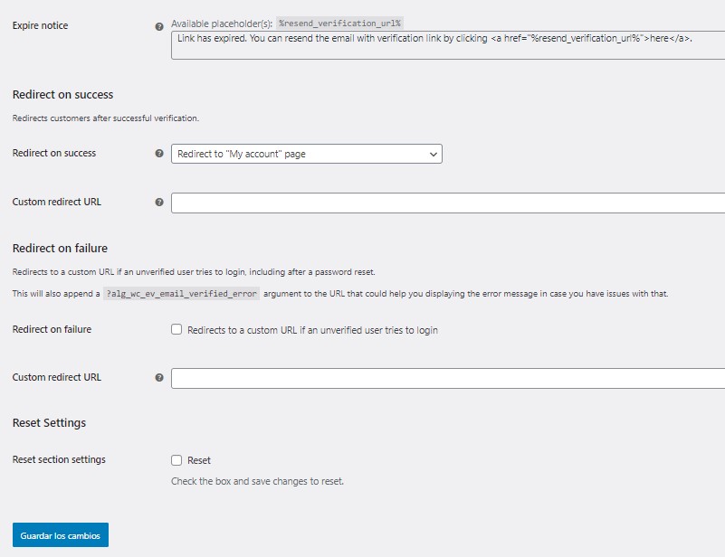

Hola Pepe,  esta solución tiene muy buena pinta. Estoy en ello pero tengo algunas dudas. Adjunto imágenes
1- Cuando me comentas que deje en blanco algunos campos, te refieres a que los deje como están al instalarlos o que borre el contenido de dichos campos. La duda es porque algunos tienen algo puesto por defecto al instalar. (Adjunto imágenes)
2- Si activo estos plugins, entiendo que debo desactivar el de WPFORMS (Cloudflare Turnstile.) ¿Es así, verdad?
3- Por otro lado, me he encontrado con algunos problemas para completar la configuración de los plugins.

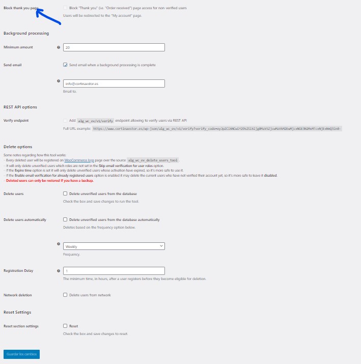

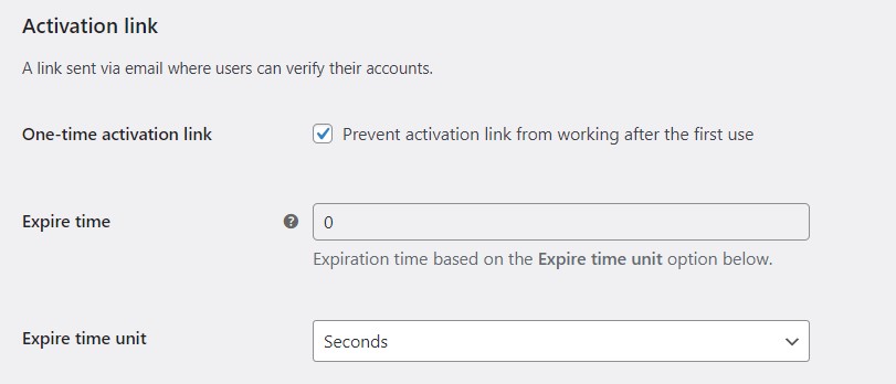

En el plugin E-mail Verification, los campos que te detallo no aparecen:
  • Expire time: Pon 48(o 72 si quieres dar más margen) No aparece salvo que compres Pro
  • Expire time unit: Hours Así el enlace caduca en 48-72 horas Queda sin uso al no activar Expire Time
  • Ve a la pestaña “Advanced” (arriba, al lado de General).
  • Busca la sección “Block purchase for unverified users” y márcala ✓  No aparece
  • Debajo elige: Block purchase on checkout y Block purchase on cart (ambas si aparecen).  No aparecen
Duda: ¿Sin poder activar el campo Expire time, seguirá siendo efectivo?

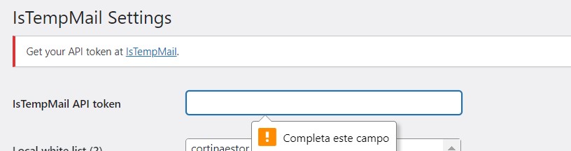

En el otro plugin Block Temporary E-mails, ocurre lo siguiente:

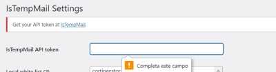

IsTempMail API token: Déjalo vacío No se puede dejar vacío o no guarda nada.
En vista de ello he solicitado el Api token y he puesto la clave. Entonces me ha dejado guardar.

Hola Alceste.
Sí, elimina lo que hay en las celdas.

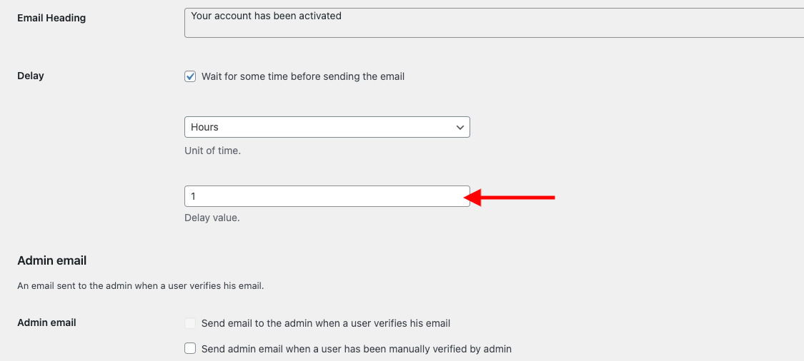

Expire time:
Lo tienes en la pestaña Email, por defecto pon 2 horas:
chrome capture 2025 11 26
Expire time unit:
Esta en la pestaña General pero por defecto en la version Free no se puede cambiar:
chrome capture 2025 11 26 (1)
No es ningún problema, simplemente que el enlace de verificación nunca caduca.
No está en la version free, pero no lo necesitas.
Lo mismo que los anteriores, en la versión Free no esta pero en tu caso, no lo necesitas. Tu problema principal son los bounces de email (correos devueltos de mail.ru falsos), no las compras fraudulentas.

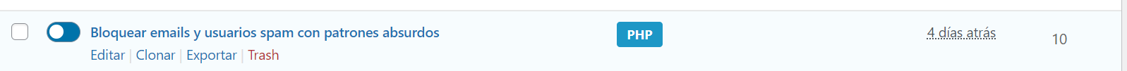

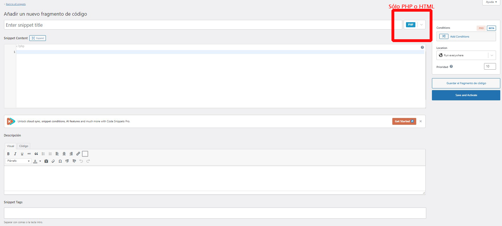

Hola Pepe, lo del snippet me parece muy buena idea, pero tengo algunas dudas para implementarlo.
Entiendo que Snnipet, Shortcode y Fragmento de código es lo mismo. Si es así, en el plugin de E-mail Verification los Shortcodes sólo están disponibles en PRO.
¿Podría ponerlo en el plugin Fragmentos de código? En este caso, ¿dónde debería insertar el código? Aparecen diversos campos de texto libre. (Adjunto imagen) Y solamente deja escribir código PHP o HTML. (Resto de lenguajes sólo en versión PRO)

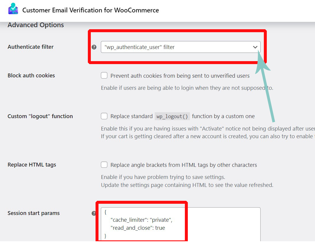

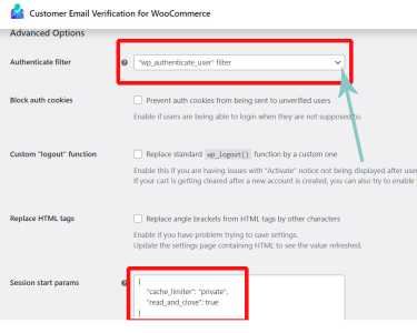

Aunque ya me respondiste que borrara del plugin E-mail Verification lo que venía escrito por defecto, tengo dudas con los campos de algunas pestañas que llevan una lista de selección en lugar de un check o campo de texto. (Adjunto ejemplo)  Es decir, no sé qué debo escoger de la lista de selección ni estoy seguro de si debo borrar los códigos que vienen por defecto, como el de la parte inferior de la imagen. (Puede que las pestañas de las que no mencionaste configuración no me afecten y no debo hacer nada en ellas, pero prefiero asegurarme, no sea que falle el plugin porque deje algo mal 🙂 )
consulta email verify
Por último, en tu anterior respuesta, cuando dices: ...el plugin intenta enviar el email de verificación a ese Gmail real pero como el Gmail es real... Querías decir eso o que el plugin intenta enviarlo a un gmail real pero como el Gmail NO es real...?
Si, es en el plugin de fragmentos de código donde tienes que añadirlo, añades un titulo para tenerlo identificado y el codigo
Esas dos opciones que tienes marcadas en la captura de Advanced Options están perfectas tal cual y no las toques.

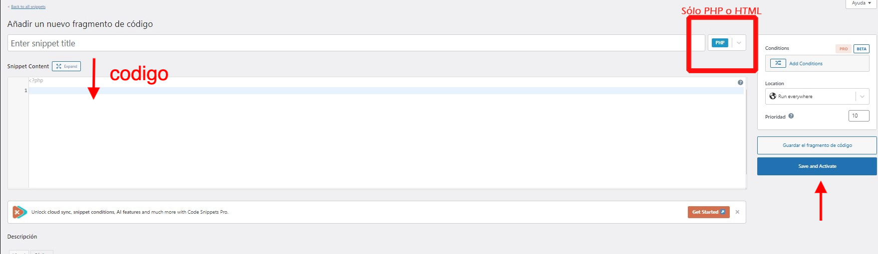

Hola Pepe, he insertado el código donde me indicas, debajo del texto <?php que aparece antes de la línea 1

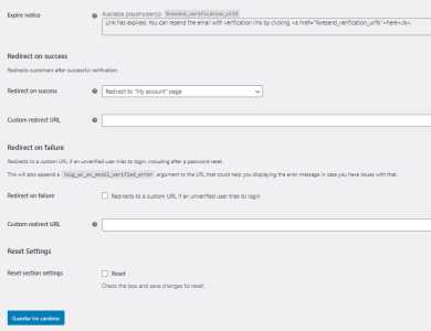

En cuanto a las opciones o textos que vienen ya puestos en la pestaña Advanced que no debo tocar, no me queda claro si en el resto de pestañas debo borrar el contenido de las celdas o no tocarlo. Tal vez no me expresé bien en una consulta anterior, però entendí que en algunos campos me indicabas borrar el contenido.
En las otras pestañas también hay expresiones parecidas a las de Advanced  y en Advanced hay más de las que he adjuntado antes. ¿Dejo estas pestañas tal cual están sin modificar nada de lo que viene por defecto? Por si es útil adjunto imágenes con el nombre de cada pestaña para que puedas ver los campos. Disculpa si no era necesario y basta con no tocar nada del resto de la configuración. Como decía es para asegurarme de tenerlo bien.

Hola Alceste.
Déjalo todo por defecto como tienes ahora y lo pruebas, según los resultados veremos si hay que hacer mas cosas pero primero pruébalo a ver que tal se comporta.
Con lo que tienes ya tendrá que parar muchas de las cuentas.

Parece que siguen entrando los correos con el patrón de muchos puntos. Ha entrado este: m.attte.nly.s.hl.u.bely(a)gmail.com /He sustituido @ por (a)
Veo que en la versión gratuita Fragmentos de código solo permite PHP i HTML. (No permite Java)
Inserté el código debajo del texto <?php que aparece antes de la línea 1. Está mal?
