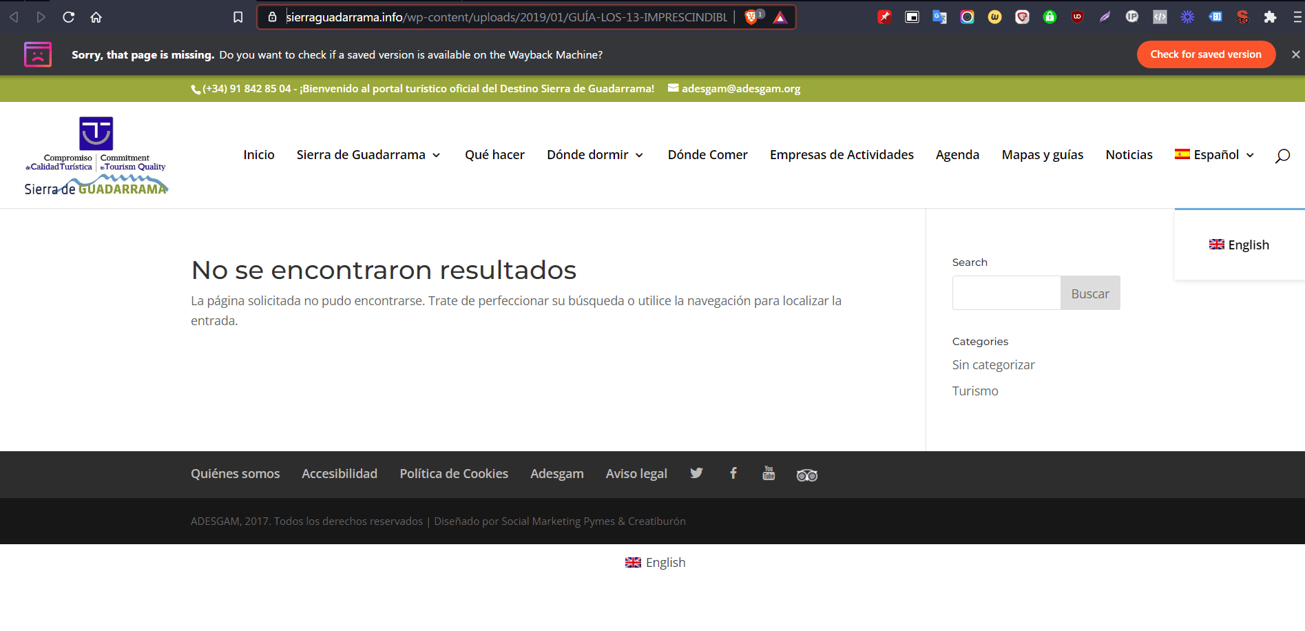

Queremos redireccionar dos guias de nuestras dos webs alojadas con vosotros. Lo hacemos con dos plugins diferentes y no funciona:
Guia: https://sierraguadarrama.info/wp-content/uploads/2019/01/GUÍA-LOS-13-IMPRESCINDIBLES-DE-LA-SIERRA-DE-GUADARRAMA-WEB.pdf
Guia: https://www.adesgam.org/wp-content/uploads/2019/01/GU%C3%8DA-LOS-13-IMPRESCINDIBLES-DE-LA-SIERRA-DE-GUADARRAMA-WEB.pdf

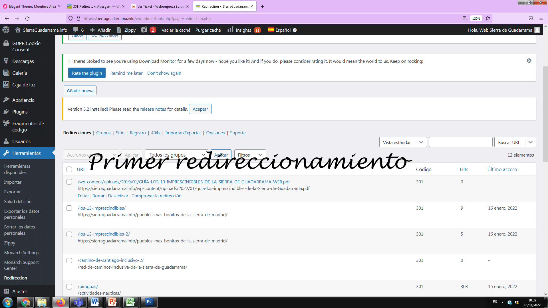

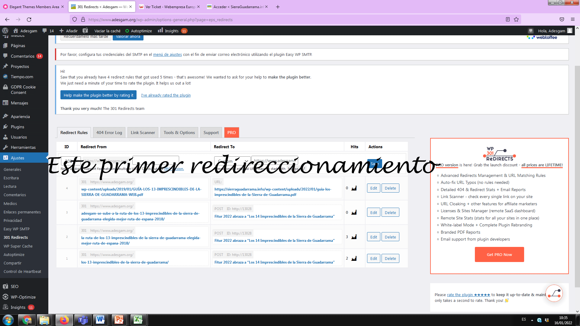

(Ver imagen debajo de los primer redireccionamiento
Ambas las queremos redireccionar a: https://sierraguadarrama.info/wp-content/uploads/2022/01/guia-los-imprescindibles-de-la-Sierra-de-Guadarrama.pdf
¿Nos se pueden redireccionar los pdf? ¿Hay algo que no funciona en la web? En un ticket de web empresa nos dicen de hacer etsto: Dentro del fichero .htaccess, crea la siguiente redirección al inicio del fichero:
Redirect 301 /wp-content/uploads/2019/01/GUÍA-LOS-13-IMPRESCINDIBLES-DE-LA-SIERRA-DE-GUADARRAMA-WEB.pdf http://sierraguadarrama.info/wp-content/uploads/2022/01/guia-los-imprescindibles-de-la-Sierra-de-Guadarrama.pdf
Pero los dos plugins son diferentes, ¿de verdad no hay una manera más fácil de redirigir un pdf? Los dos dominios nuestros tienen el problema;: https://sierraguadarrama.info, https://www.adesgam.org/

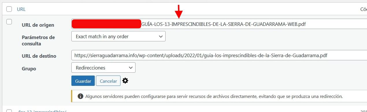

En cuanto a tu pregunta, voy a ir por partes.

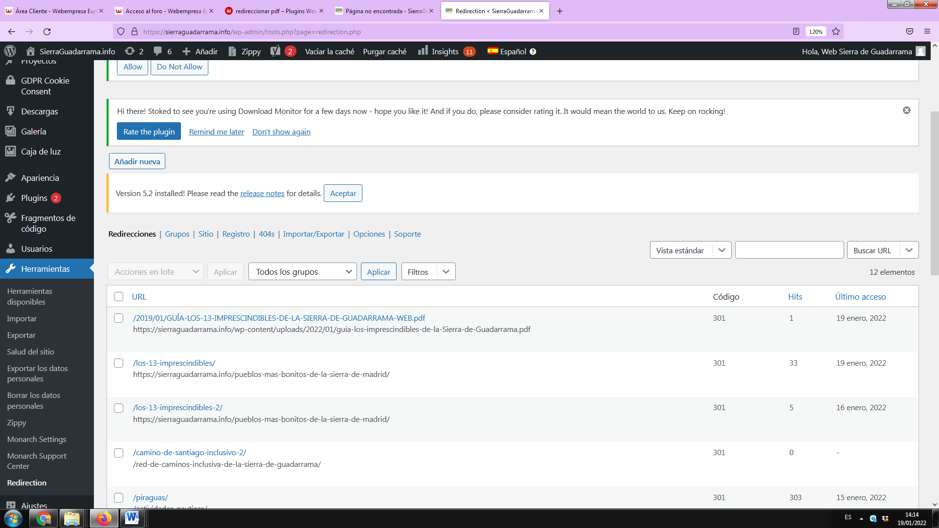

1- www.sierraguadarrama.info, funciona con Redirection.
Creo que la configuración es correcta porque funciona para el resto de redireccionamientos. Adjunto pantallazo de la configuración
imagen
Estamos queriendo redireccionar 2 pdf. He revisado la guía que me mandas y no veo nada en especial que pueda cambiar. ¿Para redireccionar pdf uso 301?
Gracias y saludos

Hola Miguel angel.
En la Opción URL de Origen utiliza solo la terminación:
screenshot www.webempresa.com 2022.01.17 11 54 28
Revisa si con eso se re-direcciona bien.

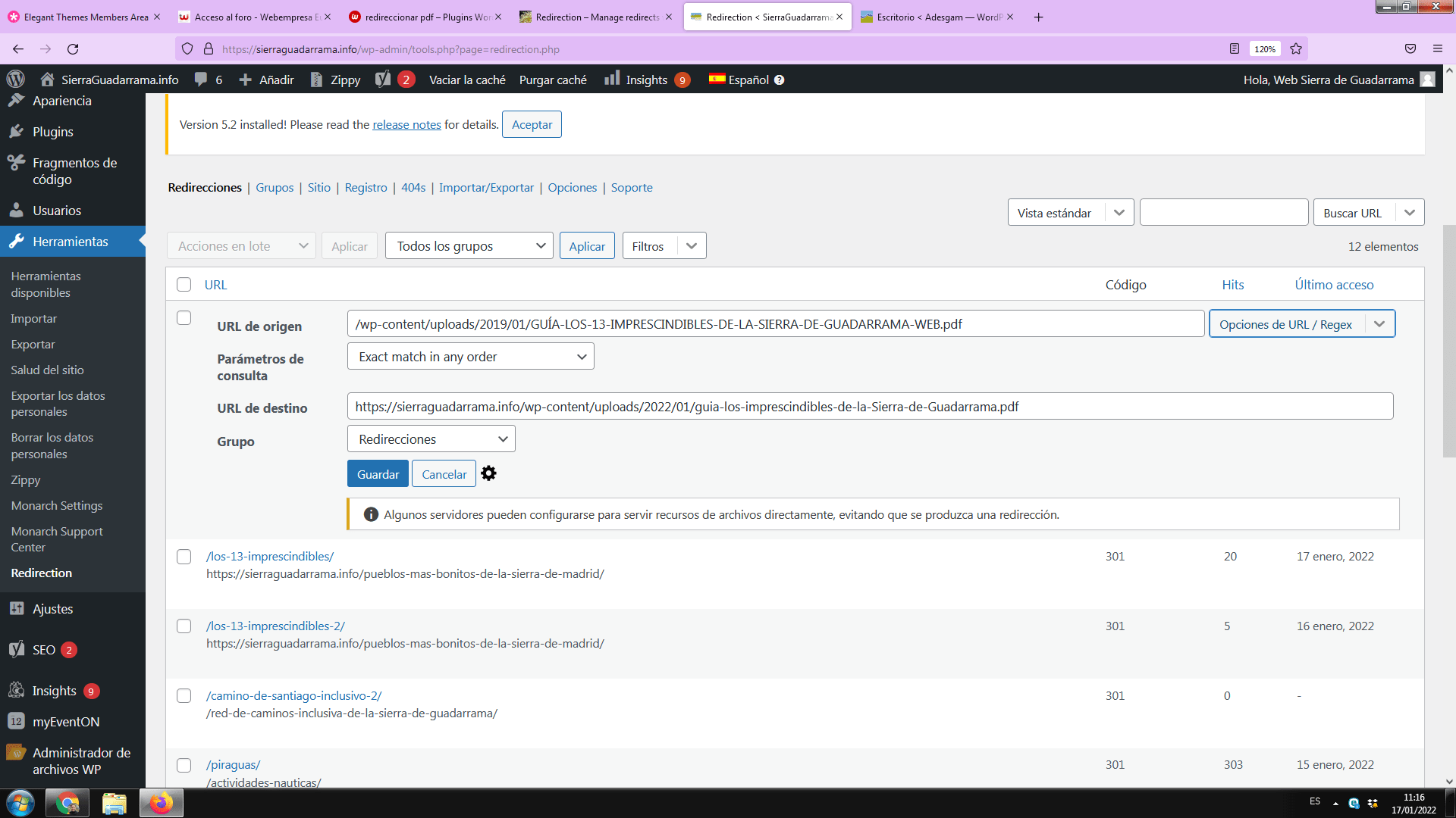

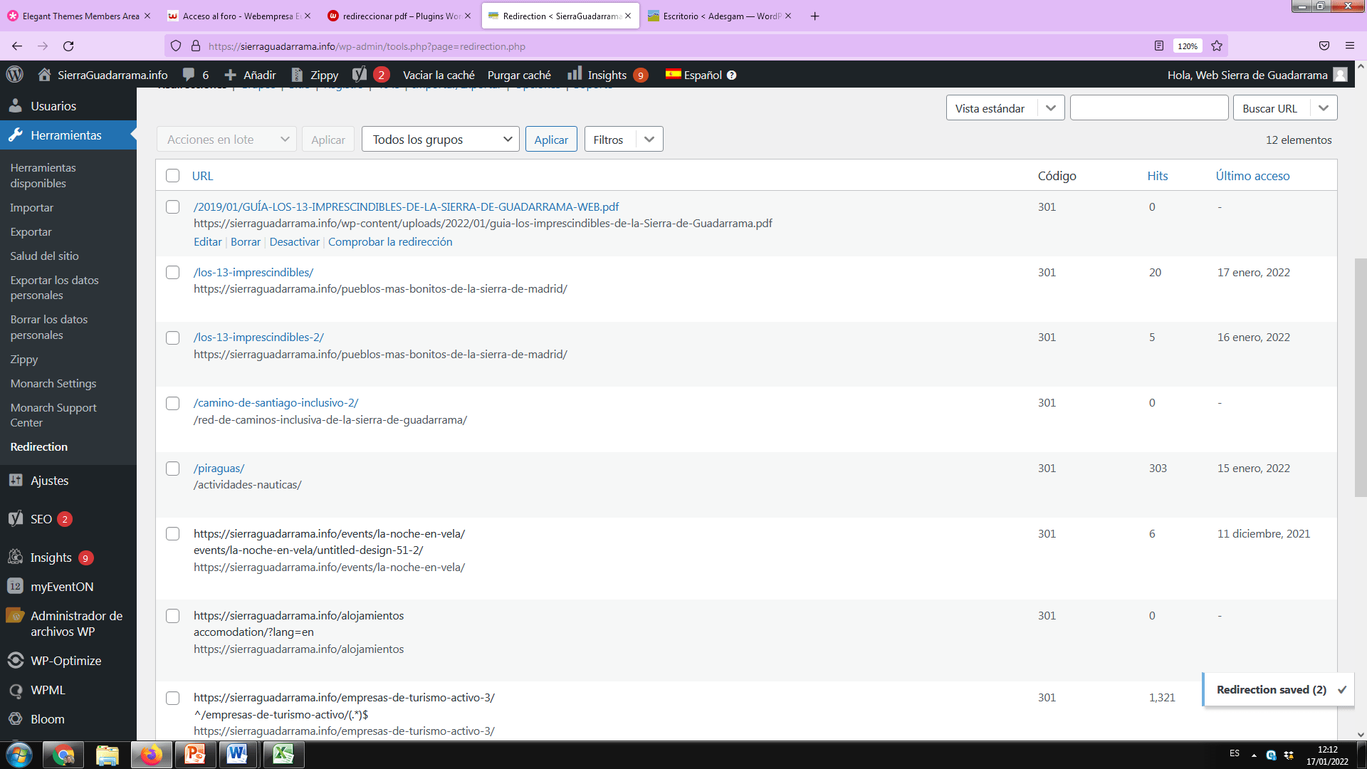

@pepesoler Buenos días,
He probado redireccionando con o sin la fecha al principio de la url y no funciona:
o
imagen

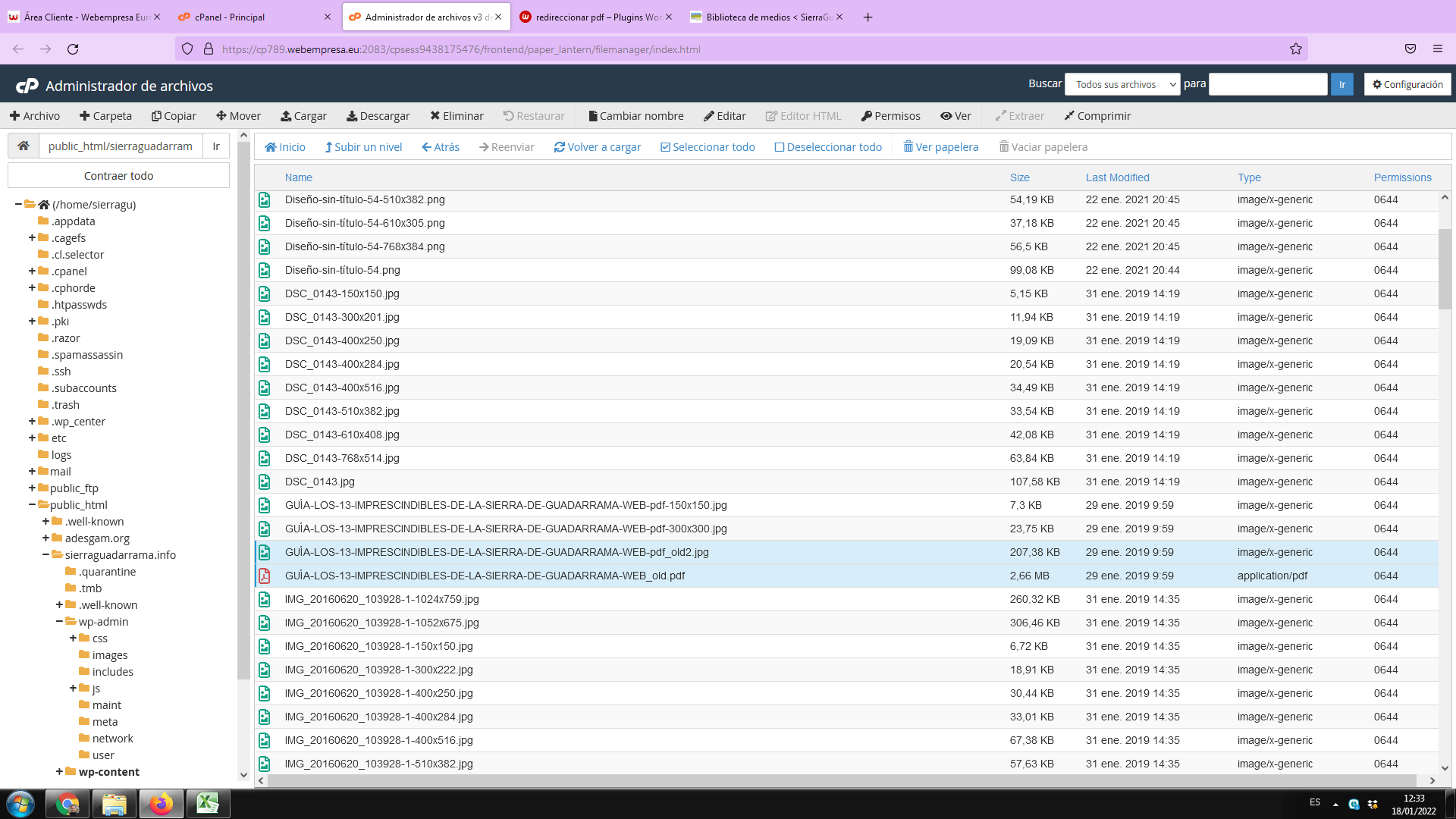

Hola Miguel Angel.

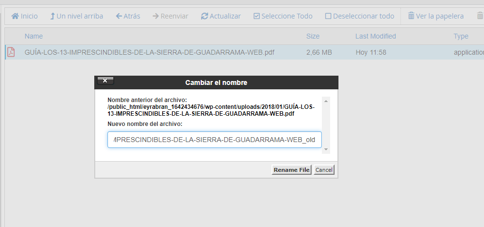

Antes de hacer la redireccion prueba a renombrar el archivo PDF que quieres redireccionar, por ejemplo " GUÍA-LOS-13-IMPRESCINDIBLES-DE-LA-SIERRA-DE-GUADARRAMA-WEB_old.pdf "
Respondido : 17/01/2022 11:52 am
Respuestas: 58
@pepesoler ¿cómo lo renombro? ¿En el título o en la url? ¿Cómo se hace lo segundo?

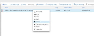

Respuestas: 6937
Hola Miguel Angel,

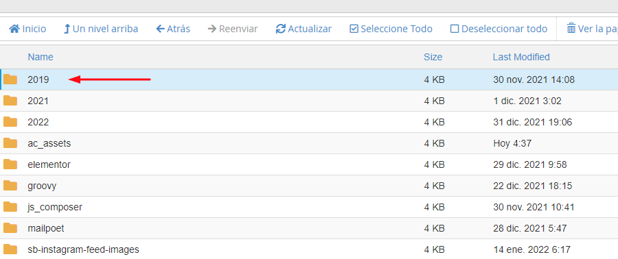

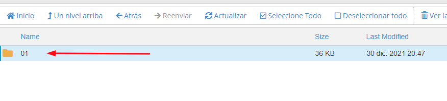

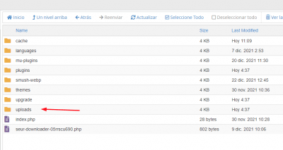

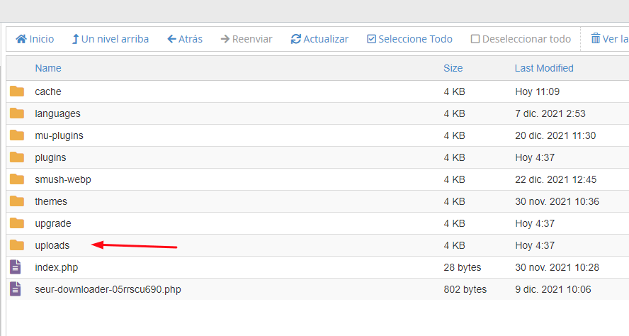

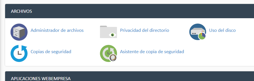

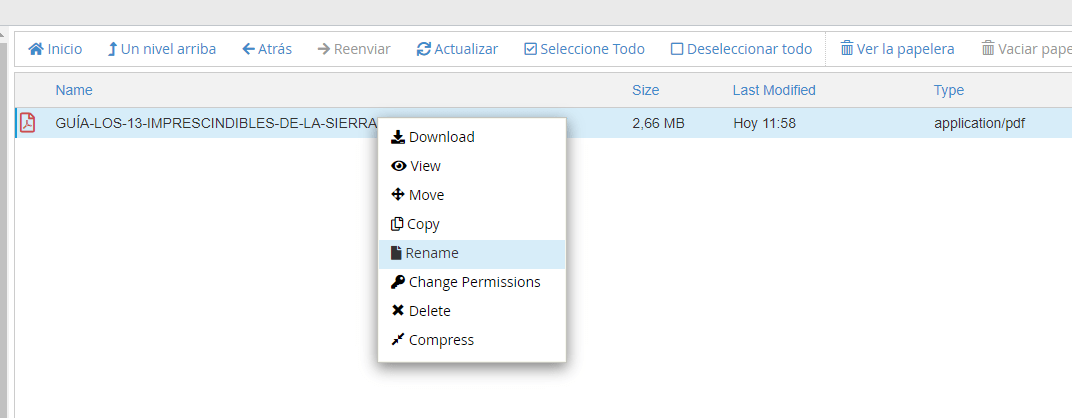

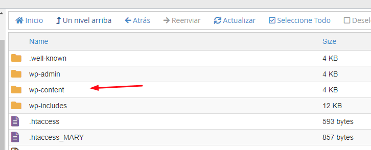

Para renombrar el archivo como sugiere mi compañero puedes hacerlo de dos maneras
1-Desde tu computador puedes renombrar el archivo, cargarlo a la biblioteca de medios y eliminar el antiguo

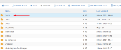

2-Desde tu Cpanel en el Administrador de archivos vamos a ubicar donde se encuentra el pdf, puedes guiarte por la ruta que te arroja la propia URL, por ejemplo https://sierraguadarrama.info/wp-content/uploads/2019/01/GU%C3%8DA-LOS-13-IMPRESCINDIBLES-DE-LA-SIERRA-DE-GUADARRAMA-WEB.pdf
Corresponde a el sitio sierraguadarrama.info en las carpetas wp-content/uploads/2019/01
Te dejo capturas de referencia (es otra instalación pero para que las tengas de contexto 😉 )
Ya al ubicar el archivo que vamos a renombrar nos posicionamos sobre el y pulsamos click derecho, lo que hora que se desplieguen las siguientes opciones donde pulsaremos "Rename"
Proseguimos a cambiar el nombre del archivo y guardamos cambios en el boton "rename file"
Validamos que el enlace de nuestro pdf ha sido modificado desde el WP en la biblioteca de medios y ahora es momento de usar la nueva url del archivo para la redireccion
Nos comentas como te ha ido Saludos!

Respuestas: 58

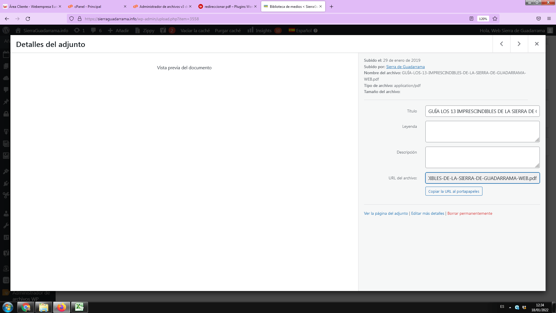

@pepesoler, Hola, no me funciona.
He hecho esto (old y old2):
imagen

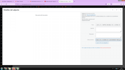

 Y en medios, sigue llamándose sin el old
imagen
Respondido : 18/01/2022 11:35 am

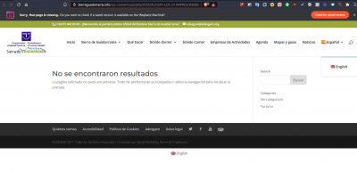

Respuestas: 20525
Hola Miguel Angel,
Actualmente veo que el archivo no esta funcionando con el nombre antiguo, si intento abrir por ejemplo -> Contenido solo visible a usuarios registrados este me indica no existe
Por lo que veo el cambio si se está aplicando, intenta ahora redireccionar este URL a la nueva URL como te comenta Pepe y verifica si está funcionando
Revisa esto y nos comentas como ha ido todo

Respuestas: 58
Hola, efectivamente, sí pongo la antigua url " https://sierraguadarrama.info/wp-content/uploads/2019/01/GU%C3%8DA-LOS-13-IMPRESCINDIBLES-DE-LA-SIERRA-DE-GUADARRAMA-WEB.pdf ", ya no existe.
Pero en la biblioteca de medios, sigue habiendo el documento, sin el _old.
Ahora, no sé qué redireccionamiento tengo que hacer:
¿De https://sierraguadarrama.info/wp-content/uploads/2019/01/GU%C3%8DA-LOS-13-IMPRESCINDIBLES-DE-LA-SIERRA-DE-GUADARRAMA-WEB_old.pdf
a:
https://sierraguadarrama.info/wp-content/uploads/2022/01/guia-los-imprescindibles-de-la-Sierra-de-Guadarrama.pdf ?
Lo que no entiendo es entonces, si alguien tiene pincha en el link antiguo ( https://sierraguadarrama.info/wp-content/uploads/2019/01/GU%C3%8DA-LOS-13-IMPRESCINDIBLES-DE-LA-SIERRA-DE-GUADARRAMA-WEB.pdf ), no se va a redirigir... Disculpad que no entienda, quizás esté espeso.
Respondido : 18/01/2022 4:19 pm

Hemos cambiado el nombre del archivo para tener disponible el enlace antiguo, ahora bien puedes probar hacer la redirección de
a https://sierraguadarrama.info/wp-content/uploads/2022/01/guia-los-imprescindibles-de-la-Sierra-de-Guadarrama.pdf
Respondido por: @adesgamadesgam-org
La intención es que el enlace antiguo permanezca y por medio de la redirección lleve al usuario al nuevo enlace o eso es lo que he entendido que deseas lograr
Has la prueba y nos comentas

Respuestas: 58
@bruno-vichettie
Este redireccionamiento ya estaba hecho (es el primero del pantallazo):
Y sigue sin funcionar, me sigue poniendo sin encontrar, tal y como decía Karen al pinchar en https://sierraguadarrama.info/wp-content/uploads/2019/01/GU%C3%8DA-LOS-13-IMPRESCINDIBLES-DE-LA-SIERRA-DE-GUADARRAMA-WEB.pdf.
Lo que no entiendo es que pone hit 1 en el plugin (pantallazo)
imagen

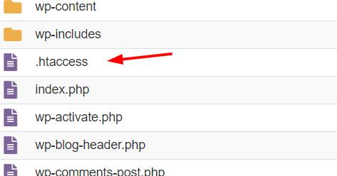

Revisa si al realizar la redirección por tu htaccess este se genera, para ello debes ingresar a tu cPanel -> Administrador de archivos -> public_html
Screenshot (64)
Una vez dentro de este ingresa al directorio donde tienes los archivos de tu sitio web y edita el archivo htacess, añade la siguiente línea
Redirect 301 /urlantigua-de.pdf https://tudominio.com/neuvo-url.pfd
Guarda los cambios y verifica si con ello se logra redirecciona, realiza esta prueba y nos comentas como ha ido todo
