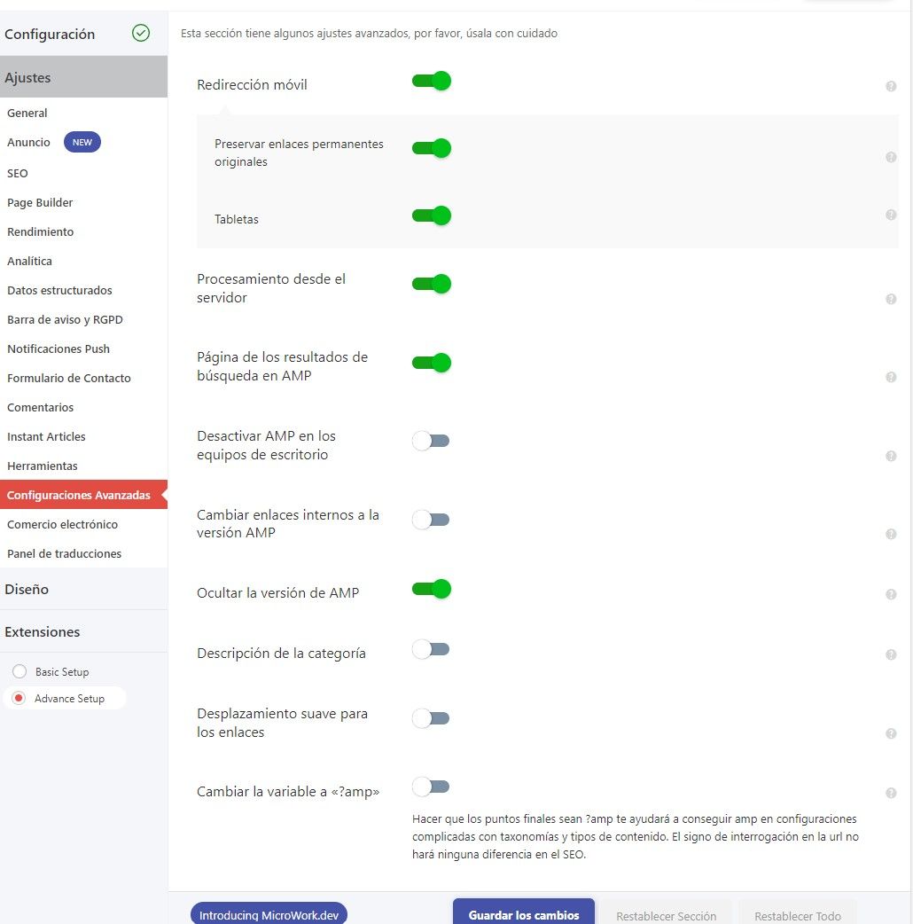

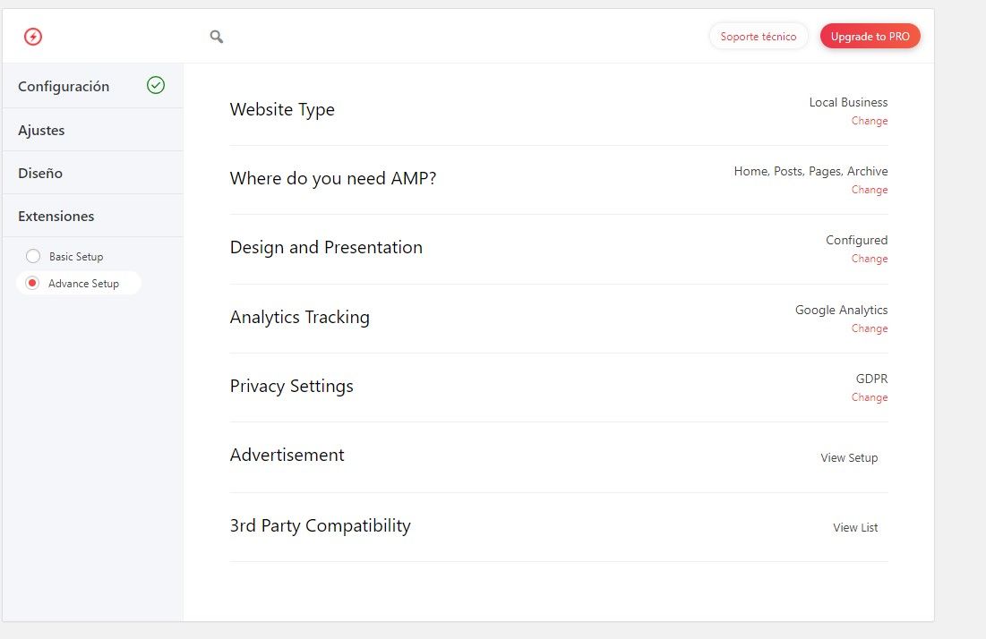

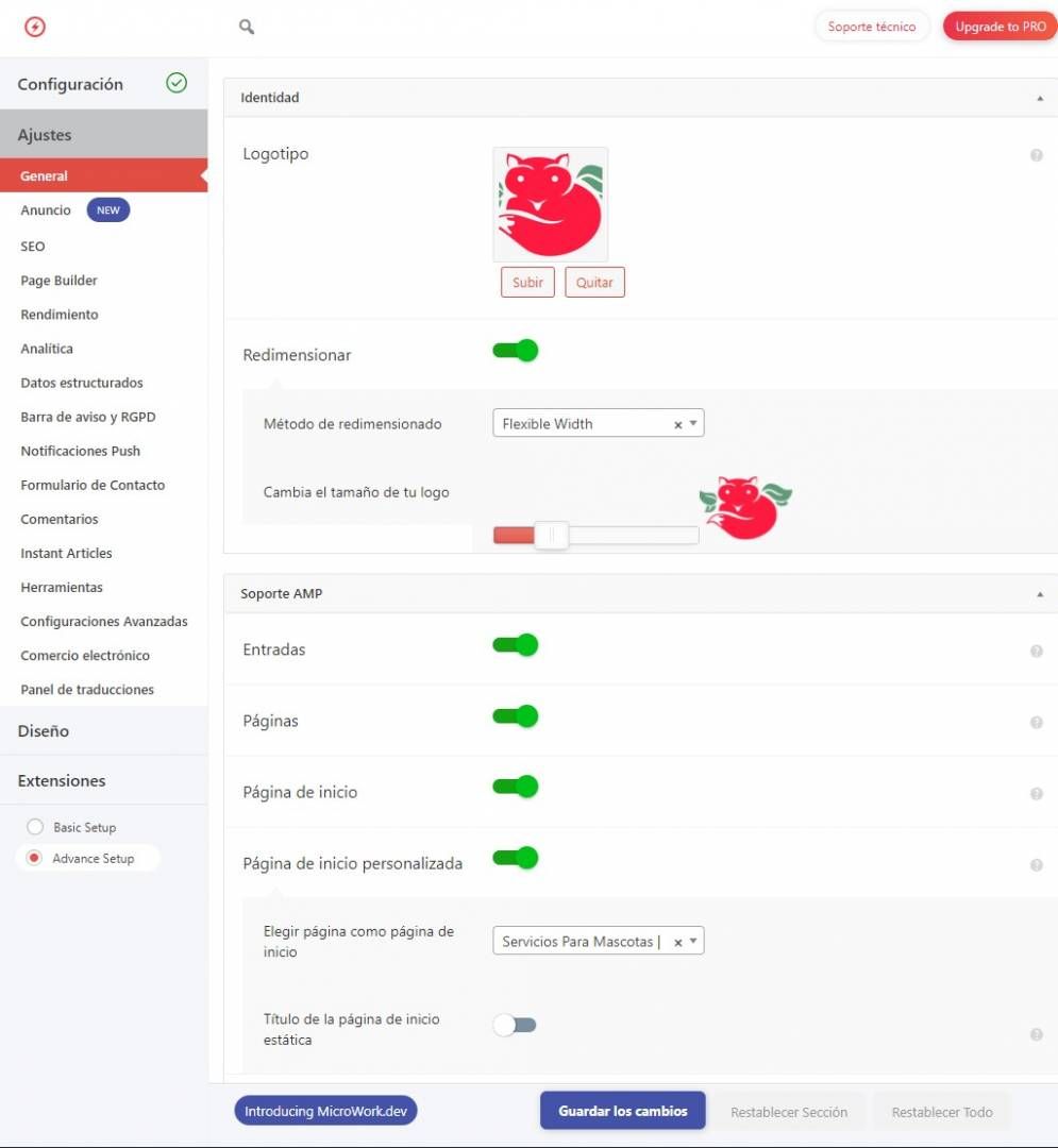

@bruno-vichetti
captura1
captura2
captura3
 Muchas gracias Bruno!!! creo que estas son las principales, si necesitas alguna mas me dices ok?

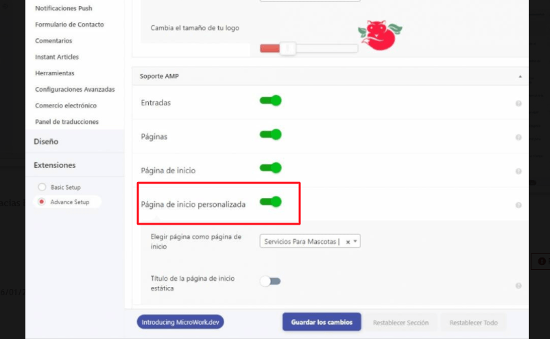

Veo en una de tus capturas que has estipulado un home determinado para la version AMP por casualidad es el mismo que la version convencional? de ser asi puede existir una discrepancia
Por otra parte, si desactivas AMP cual es el aspecto que debe tener tu sitio en vista desktop, nos puedes mostrar?

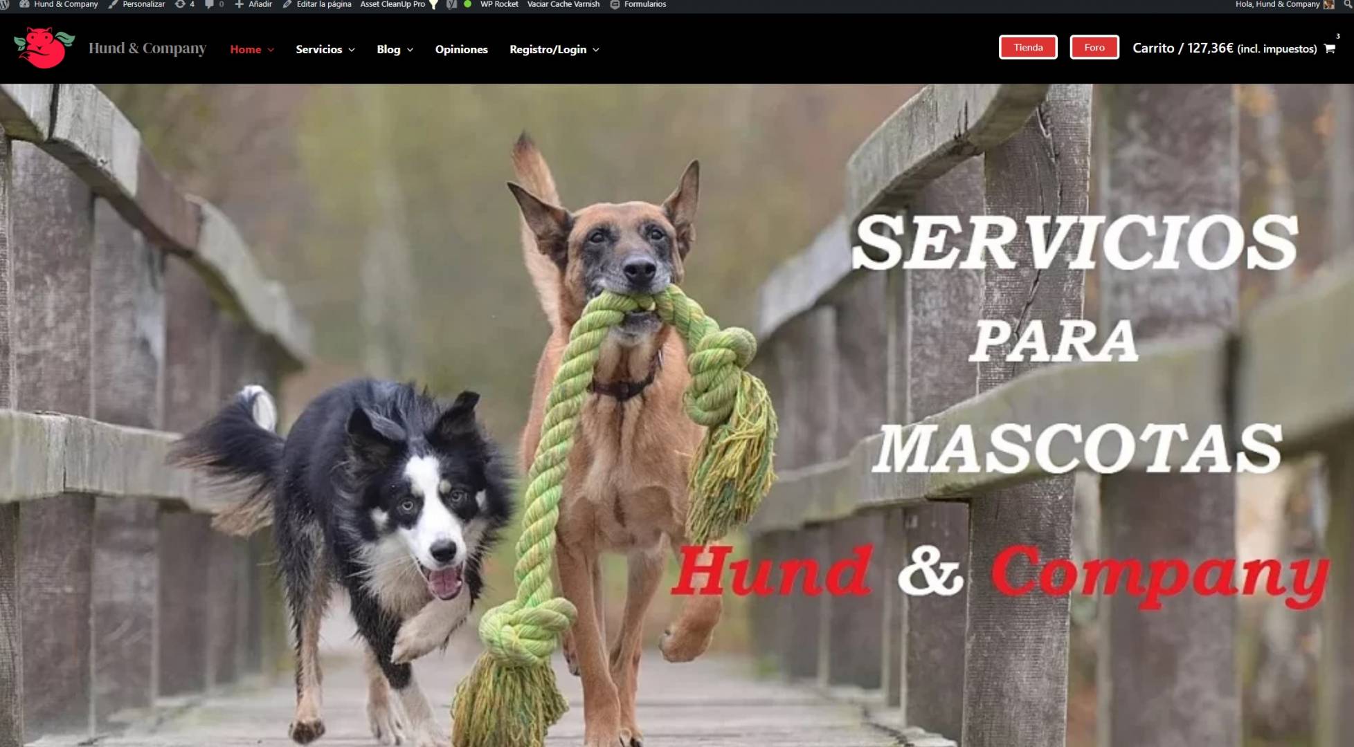

Respuestas: 13
@bruno-vichetti
captura fondo
 Así debería verse en desktop (hundcompany.es)
Si desmarco la pagina personalizada, se me queda como inicio una pagina del blog, pero no es sólo la pagina de inicio en el desktop se ve toda la web como en movil.
podría poner en esta sección que me indicas personalizada con amp detras ....hundcompany.es/amp? no se se me ocurre

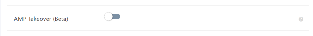

En tus capturas pasas del inicio de la configuración al final, te has saltado una que posiblemente este activa en tu caso:
Verifica que esta opción que esta dentro de los ajustes generales, al final del todo la tengas así, es decir desactivada.

Respuestas: 13
@argenis
Correcto!!! era esa pestañita... la he desactivado y ya va todo como debería.....
Mil gracias y disculpad tanta pregunta "rara"
ya esta todo correcto, en móvil, y desktop
