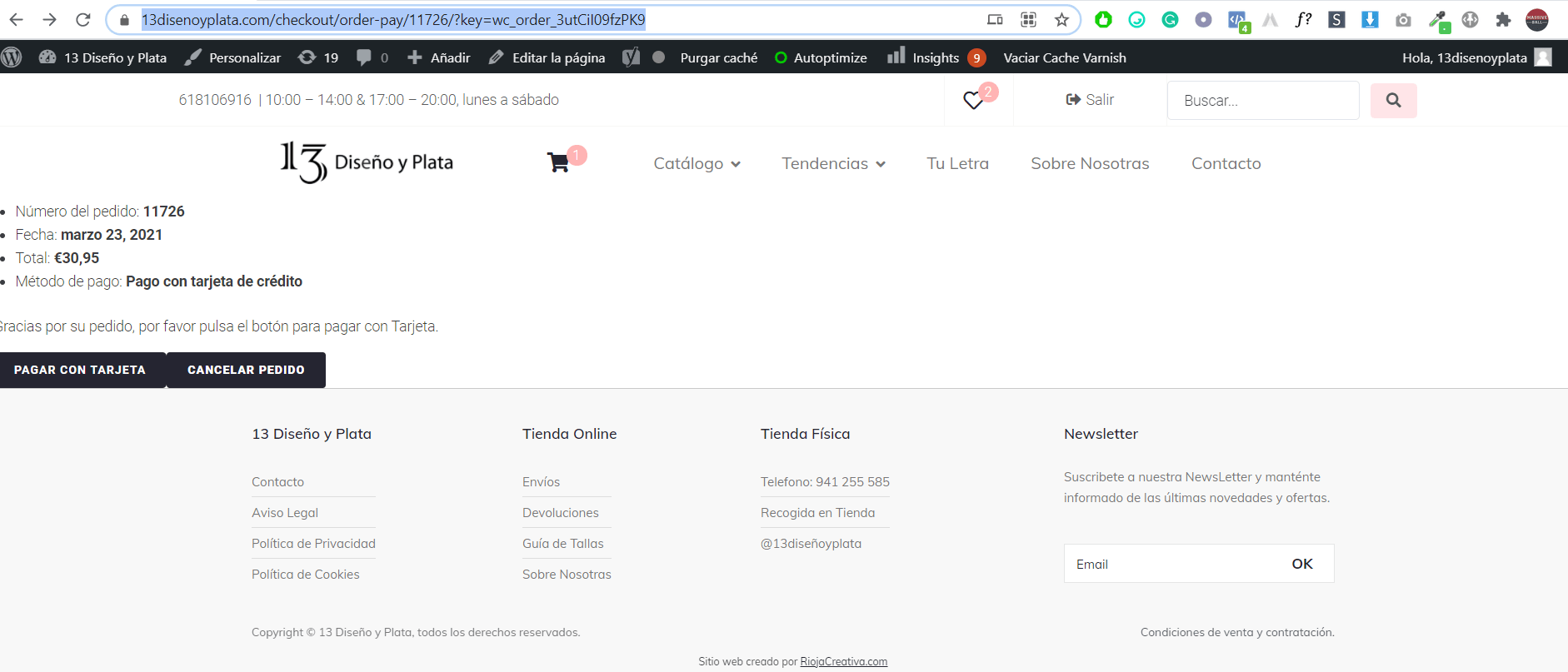

tengo un problema con Redsys, ahora podemos hacer el funnel completo y pagar, pero con el plugin de redsys deberia, una vez dado a "REALIZAR PEDIDO" en el checkout, con el plugin de la version de redireccionamiento 3.1.1 de redsys, redireccionar directamente al TPV.
El problema es que ese paso no ocurre, y se me queda en el espacio de intermedio de la foto 1 "PAGO CON TARJETA" O "CANCELAR PEDIDO".
Una vez le doy a pago con tarjeta lo demás funciona bien.

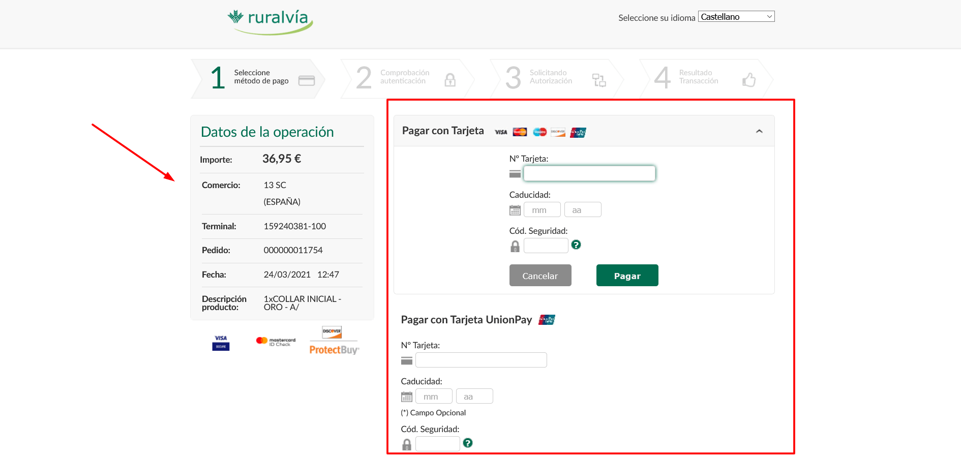

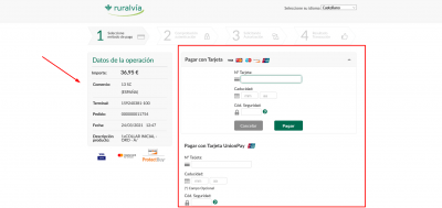

He realizado una prueba en tu sitio web y veo que me lleva sin problemas a la opción de introducir los datos de mi tarjeta para realizar el pago
Screenshot(5)
Puedes indicarnos cual es la opción que no funciona, no podemos ver la imagen que nos mencionas como foto 1 si es posible envia nuevamente esta imagen para verificar con mayor detalle que ocurre

Hola Karen, gracias por contestar tan rápido, si perdona que se me paso.
Se te ha quedado parado en la pagina "order-pay" y has tenido que darle a "Pagar con tarjeta"?
Es justamente lo que quiero evitar, ese paso intermedio de un click mas
gracias!
FOTO 1
Respondido : 24/03/2021 12:07 pm
Hola Golden.
Para lo que buscas hay que modificar los archivos del plugin, no es algo sencillo ya que hay que tocar bastante código, no es algo que sea factible desde el foro.
si que existen plugins que lo realizan pero son de pago:
-> https://es.wordpress.org/plugins/woocommerce-direct-checkout/
En su version Free no lo permite, en su version de pago si que permite redireccionar al usuario redireccionar a la pasarela de pago:
