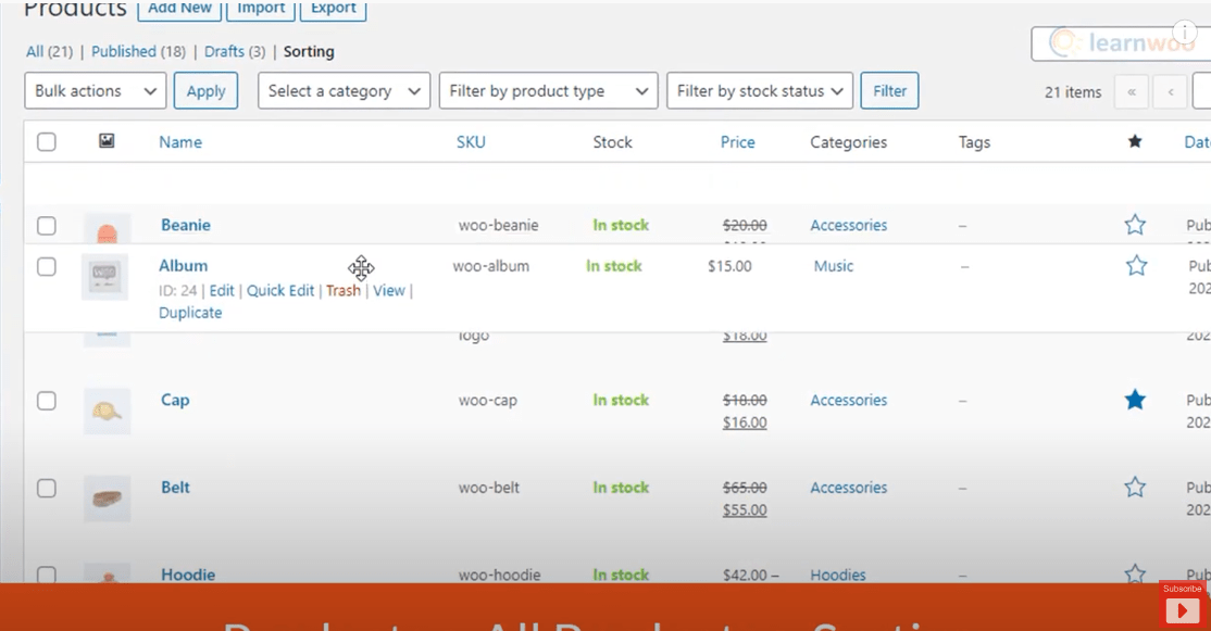

Hola que tal, estuve viendo un video donde existe un pluguin donde se pueden cambiar el orden de los productos arrastrandolos.... https://www.youtube.com/watch?v=avd55ij7sHM&t=22s
por casualidad saben como es el nombre de este pluguin?

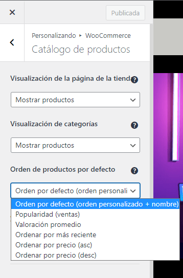

Primero que nada es necesario validar que tenemos activo el orden de los productos por defecto, esto lo podemos ver desde las opciones Apariencia-> Personalizar-> Woocommerce-> Catalogo de productos

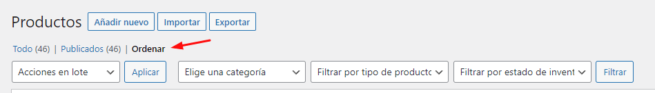

Una vez validada la opcion si nos dirigimos al listado de productos desde el escritorio de WP vamos a apreciar una opcion llamada "Ordenar"
Desde ella solo basta tener el clic sostenido en el producto que deseamos mover y lo arrastramos a la posición deseada
