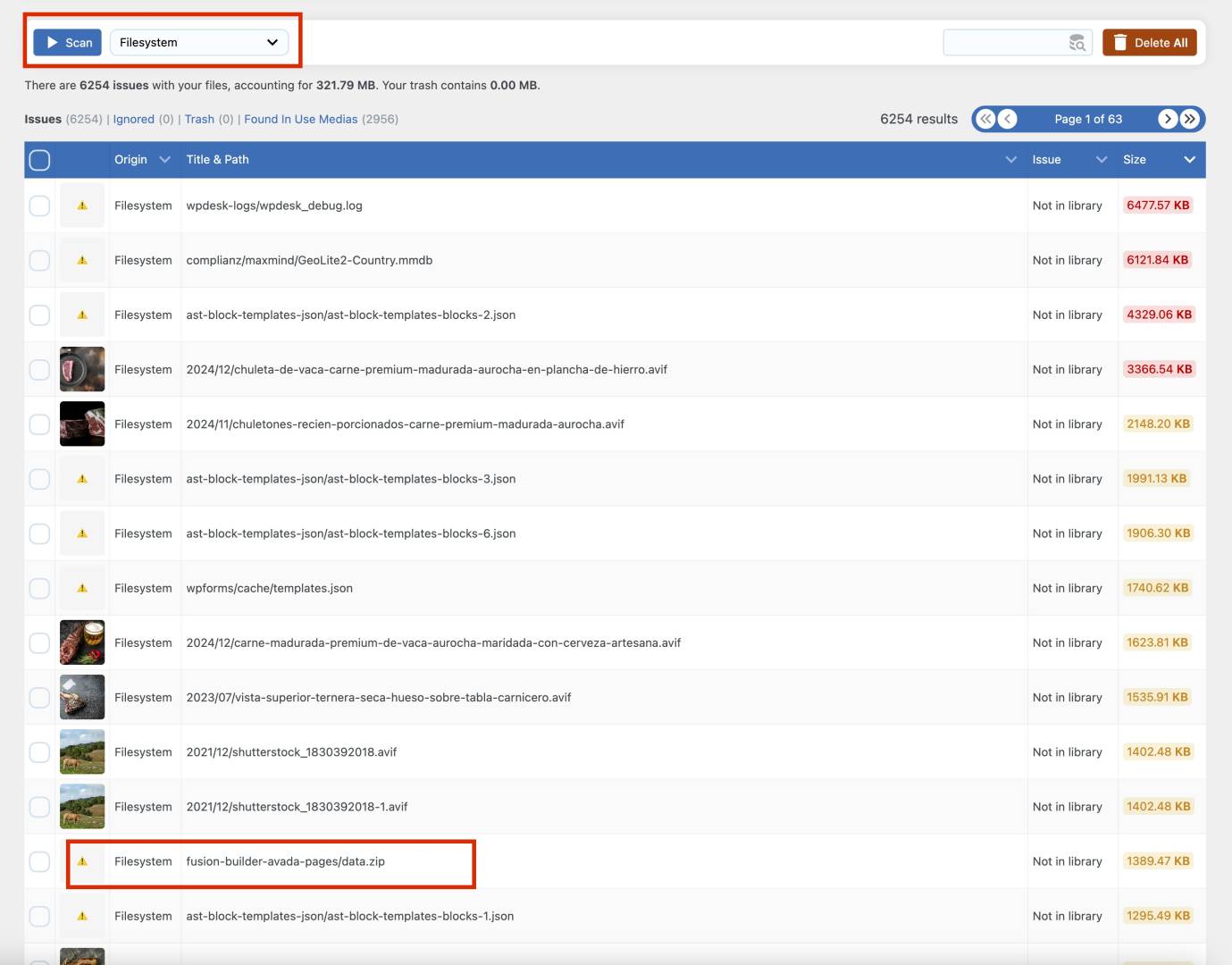

Cuando analizo con media cleaner el system files, me aparece esto...
Captura de pantalla 2025 02 01 a las 20.10.12

Esto te indica el resultado del análisis de tus imágenes e indica muchas de ellas no están en la librería, debes verificar bien estás en tu carpeta upload y comprobar donde están las imagenes que deseas mantener en el sitio web

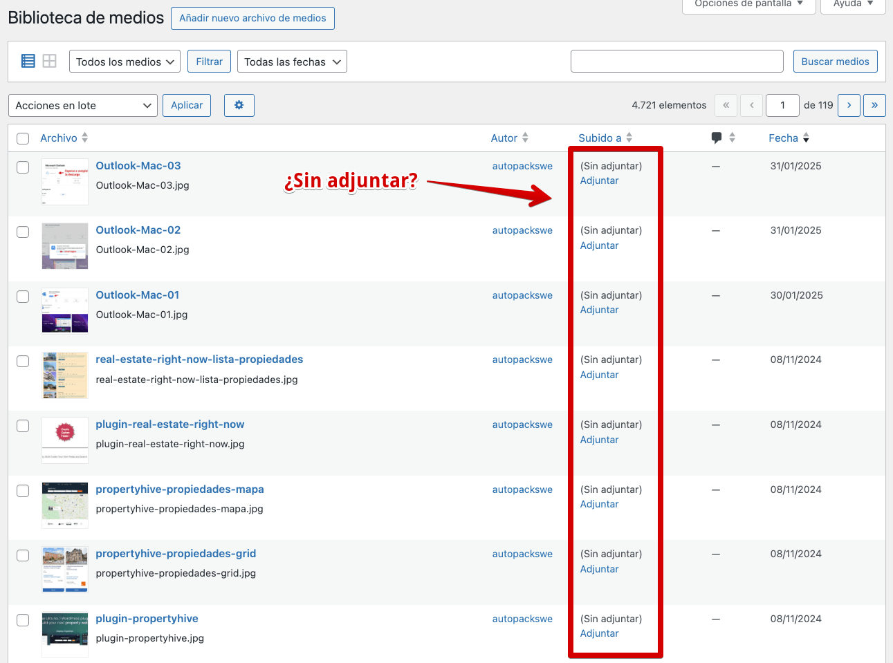

El problema de plugins como WPS Cleaner, Media Cleaner, Media Deduper y otros es que no saben a ciencia cierta si una imagen alojada en la Biblioteca de Medios de WordPress realmente está siendo utilizada por el Tema (plantilla), un layout dentro del Tema (Divi, Elementor, etc) o determinado Custom Post Type que use imágenes o las aloje para funcionalidades propias, y esto hace muy complicado decidir si lo que te dice el plugin "Cleaner" u otro es verdad o sencillamente se limita a detectar un campo "nativo de WordPress" (unused) y lo toma como válido cuando no lo es.
Te pongo un ejemplo: desde Medios, si pones los archivos en "modo lista" (no rejilla) verás el campo "Subido a" que los marca como "Sin adjuntar" lo cual no es cierto, ya que por ejemplo, en la captura siguiente, todos los archivos que indica "sin adjuntar" pertenecen a una Entrada de un blog, por lo que no son imágenes huérfanas.
Biblioteca de medios
Media Cleaner hace lo mismo, y eso puede llevarte a eliminar imágenes que piensas que no se usan en tu web cuando realmente no es así.
Este tipo de tareas requieren manualidad, es decir, pasarse horas (dependiendo de la cantidad de imágenes) revisando cada imagen y comprobando manualmente si la usas o no en alguna entrada del blog, de una página, de un banner, del propio Tema, etc., y entonces determinar si la debes o no eliminar.

pregunto lo de como saber que borrar del sistema basicamente por estos archivos, que se que ese en concreto es de instalacion anterior y seguro hay muchos mas,,,
pone avada que era el tema que usaba antes, hace años, antes de cambiar a astra+elementor...

Para aclarar: "filesystem" significa "archivos del sistema" es decir, archivos que utiliza WordPress o algún plugin/tema para gestionar funcionalidades del mismo.
Los archivos .log por ejemplo, son archivos que contienen registros de acciones de algún plugin o incluso del propio CMS. ¿Pueden eliminarse?, en teoría sí, pero ¿es recomendable?, pues dependerá de si el plugin X o Y los utiliza para mostrar datos informativos en pantalla, dentro de algún apartado de WordPress, de algún plugin o del tema en uso.
¿Ya no usas "Avada" y hay archivos?, antes de eliminarlos, puedes probar a ir RENOMBRÁNDOLOS, por ejemplo, de "data.zip" a "data.zip_OLD" o _VIEJO y dejarlos ahí unos días, y usar la web, comprobar su funcionamiento y ver si detectas algún error en algún plugin, en el tema o en WordPress, y si pasados unos días, todo va bien, entonces desde WePanel > Archivos > Administrador de Archivos, hacer una búsqueda *_OLD o *_VIEJO y seleccionar los que aparezcan y eliminarlos en una acción "en lote" de forma que de una sola vez elimines solo los marcados _OLD y así liberar espacio en el Hosting y dejar solo aquellos que se usan en tu sitio web.
