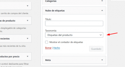

Hola Carmen,
Donde deseas añadir un shortcode, actualmente tiene disponible las opciones dentro de los widgets de tu sitio web. Solo debes selecciona Nube de etiqueta y configura para que este muestre las etiquetas del producto
Screenshot

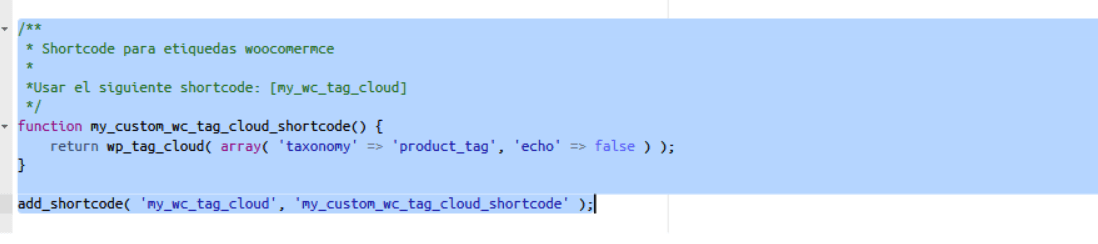

Hola Carmen,
Entiendo en este caso para añadir una nube de etiquetas de woocommerce debes usar el siguiente código en el archivo function.php de tu tema. Este archivo lo encuentran en tu cPanel -> Administrador de Archivos
Luego ingresa en public_html y ubica el directorio wo-content/themes/storefront (si usas un childtheme debes añadir el código en el archivo function..php de este) dentro de este directorio editar el archivo function.php y pega el siguiente código abajo del todo
* Shortcode para etiquedas woocomermce
*Usar el siguiente shortcode: [my_wc_tag_cloud]
function my_custom_wc_tag_cloud_shortcode() {
return wp_tag_cloud( array( 'taxonomy' => 'product_tag', 'echo' => false ) );
add_shortcode( 'my_wc_tag_cloud', 'my_custom_wc_tag_cloud_shortcode' );
Screenshot

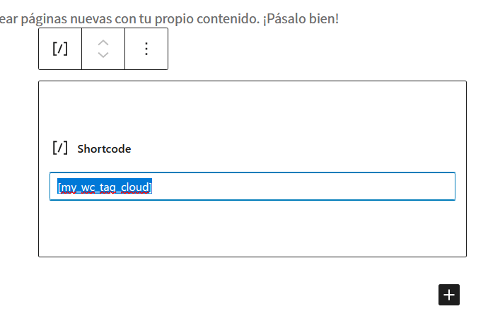

Luego para que aparezcan tus nube de etiquetas en un bloque de gutenberg debe añadir el siguiente shortcode
[my_wc_tag_cloud]

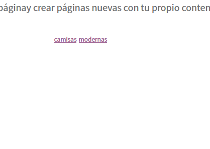

imagen
El resultado debe ser por ejemplo algo como esto
imagen

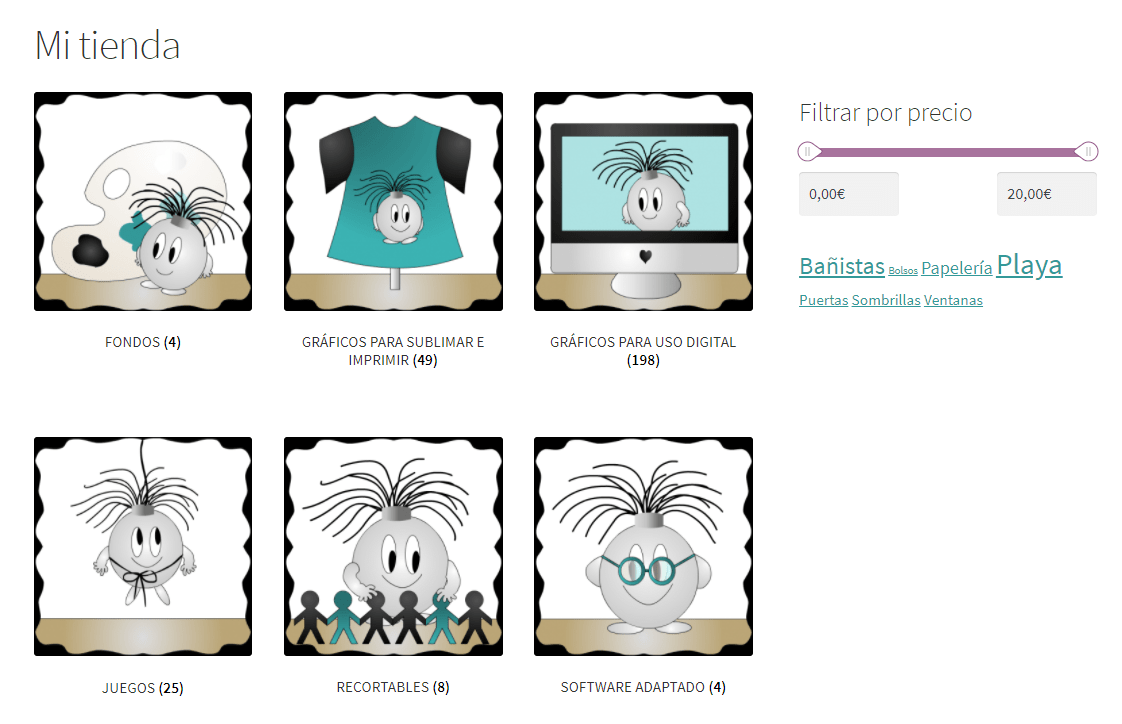

Bueno, bueno, bueno. Es un subidón hablar con vosotros porque, los plugins están muy bien pero, donde se ponga meter código....
¡Queda hermosísimo! Te envío captura. Ya para terminar de apañarlo. Verás que el filtro aparece en moradito y claro, me gustaría adaptarlo a mi paleta de colores. ¿Qué puedo hacer?
Captura tienda
