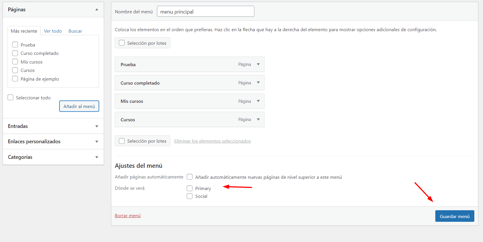

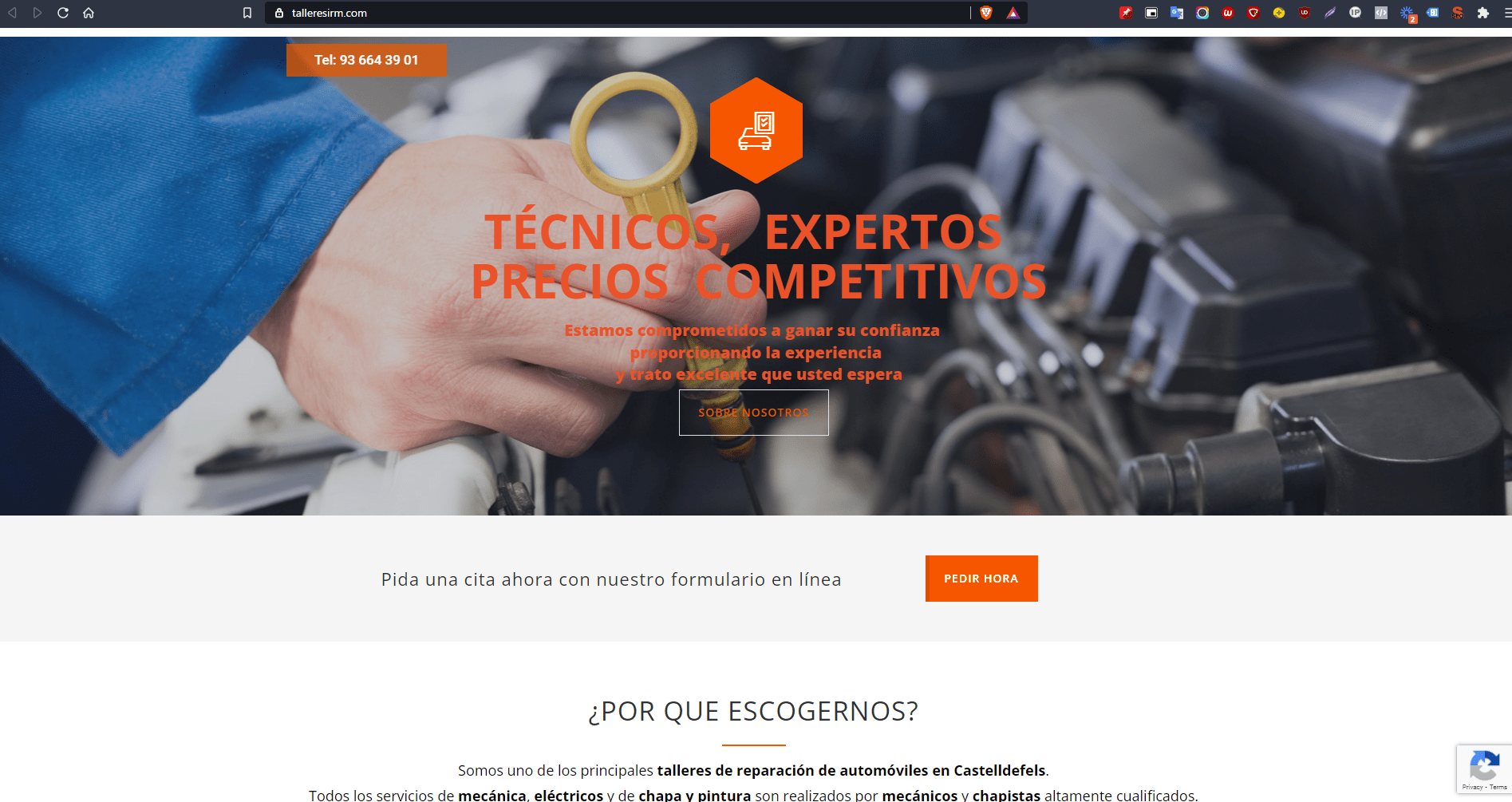

Hola Ana,
He estado verificando y puedo ver que ya carga el sitio web, pero no se visualiza el menú principal
Revisa si no se ha desconfigurado la asignación como menú principal, para ello ingresa a Apariencia -> Menú y comprueba asignes el menú como Main Menu
