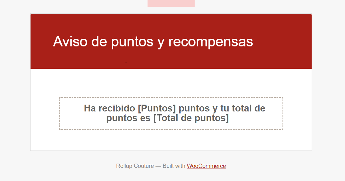

1. Me reportan las clientas que no pueden ver los puntos que tienen ni los que han ganado con sus compras, pues les sale una ventana como esta:

Eso es cuando haces la compra o es el correo ?
Para ver los puntos tienen que acceder a Mi cuenta -> Puntos.
Si pulsa en " Ver registro de puntos " verán un listado con todos los puntos que tienen.
De todas formas ese mensaje se configura dentro de la sección de notificaciones del plugin y por lo que veo en la captura los ShortCode que muestra ese texto no esta bien, tedria que ser algo como esto:
Ha recibido [Points] puntos y tu total de puntos es [Total Points]
