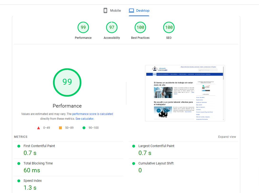

Actualmente veo que tu sitio web carga muy bien y sin problemas, ten en cuenta que utilizar otro plugin si puede generar más conflictos:

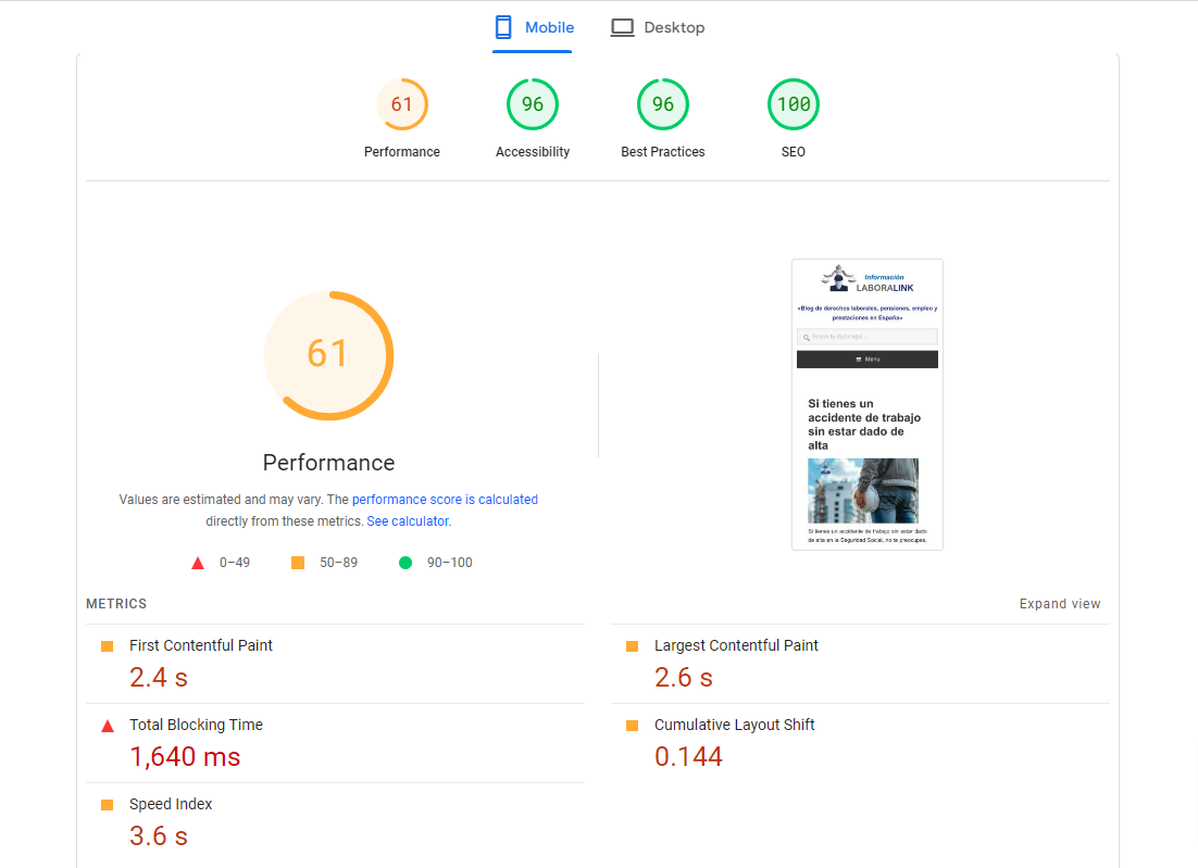

En la actualidad estoy usando Varnish y WP Optimize, pero no es insuficiente. Porque he tenido que quitar los anuncios de Adsense para que la web funcione medianamente bien. Pero debido al tiempo que ha pasado, necesito poner urgentemente ya Adsense. Y no puedo hacerlo con Varnish y WP Optimize porque se ralentizaría mucho la web, y muchas métricas pasarían a estar en rojo.
