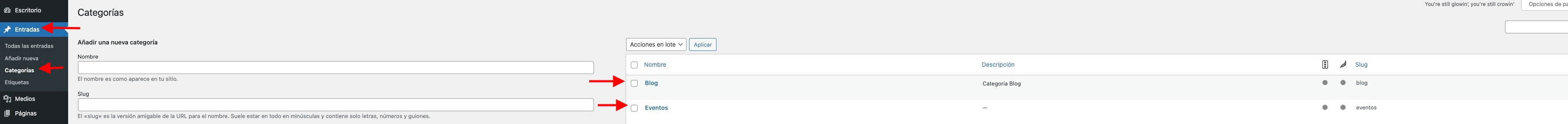

Tienes que crear primero las categorias:
.- Accede a Entradas -> categorias:
.- Creas la categoría Eventos y la categoría Blog

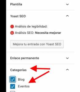

Una vez lo tengas puedes asignar las entradas a cada categoría:
screenshot mary52.webempresa.eu 2022.06.16 12 58 05

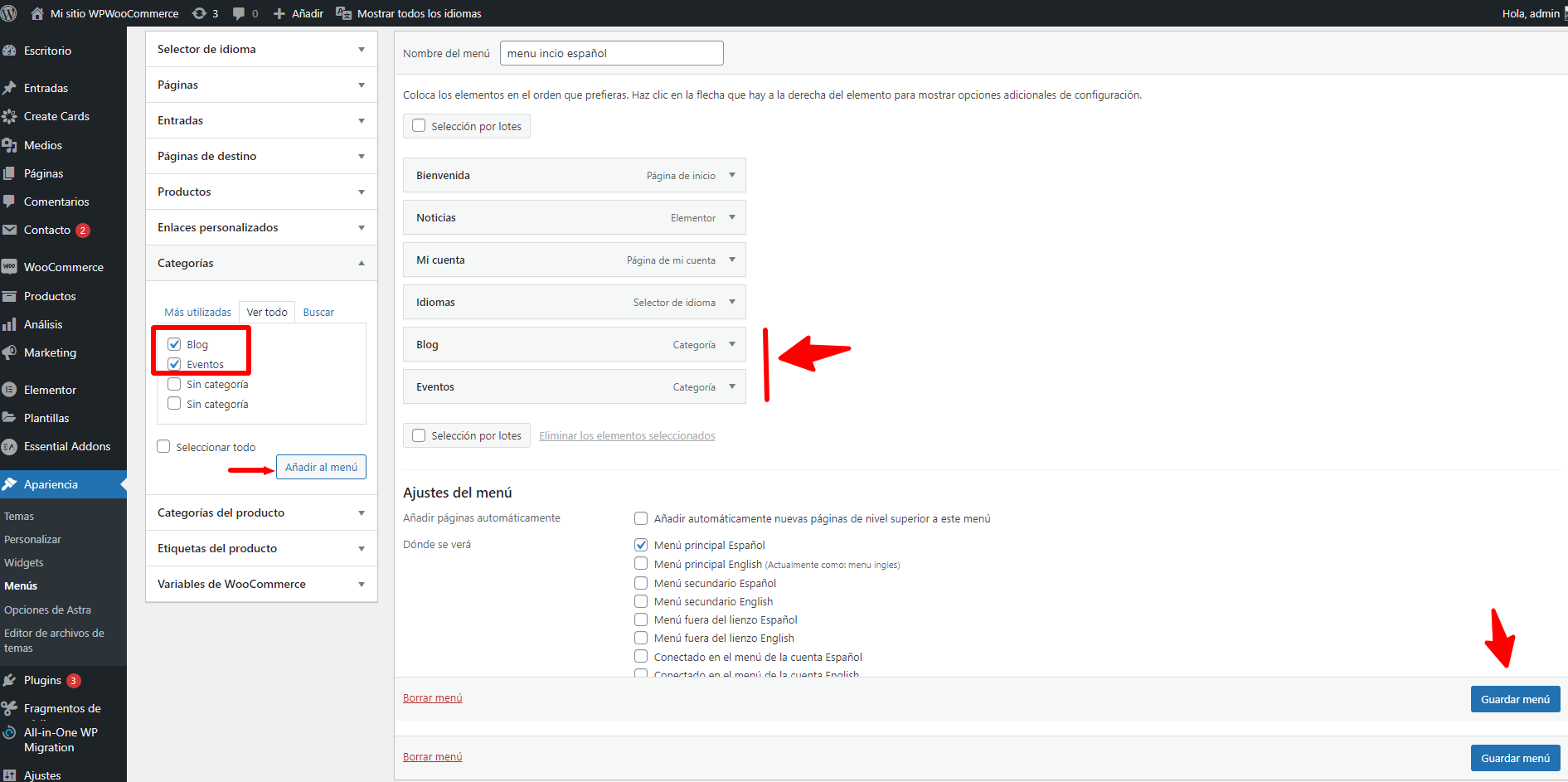

Para añadirlas al menu:
.- Accede Apariencia -> Menus
.- Despliega " Categorias " y añades los elementos al menu:
screenshot mary52.webempresa.eu 2022.06.16 13 01 29

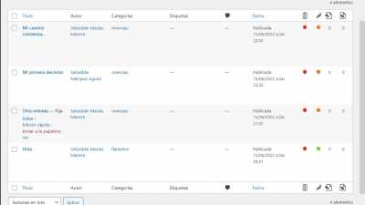

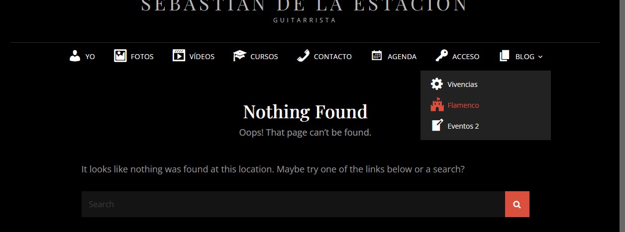

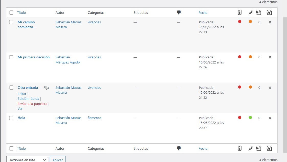

Muy buenas, como se puede observar aquí están las entradas con las distintas categorías. Cada entrada va asociada a su categoría correspondiente.
Entradas

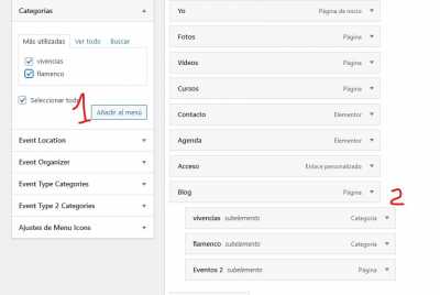

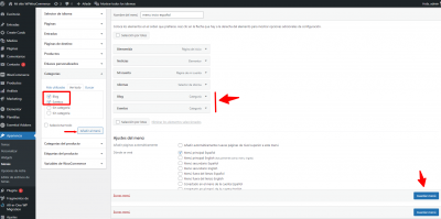

Después me voy al menú y se puede comprobar cómo lo gestiono de forma adecuada.
menu
Resultado
resultado
NOTA: Por si hubiera alguna duda, guado la configuración del menú, no es esa clase de descuido.

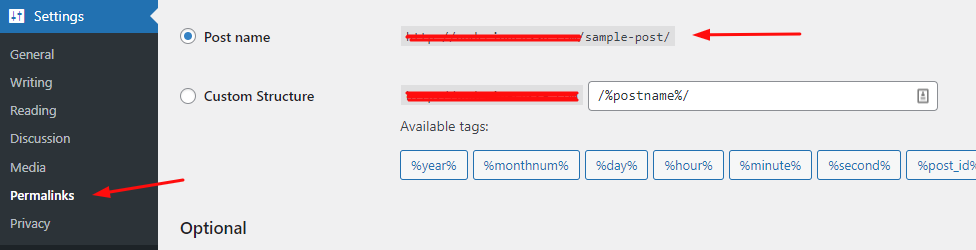

Respuestas: 6937
Hola Sebastián,

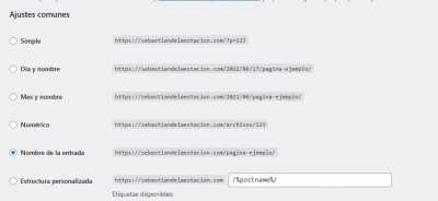

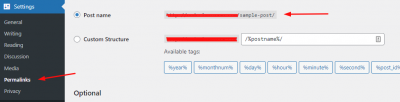

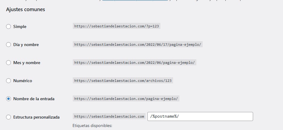

Considerando el enlace que nos has enviado veo que figura en la URL el termino index.php, te pregunto, has configurado los enlaces permanentes?
Puede que esta sea la causa de porque no se muestran las categorías de manera correcta, para ello vamos a Ajustes-> Enlaces permanentes y lo configuramos de la siguiente manera
También me he podido fijar que el dominio que utilizas es irregular y no se encuentra alojado en Webempresa por lo que no podemos dar soporte especifico al sitio en cuestion
Respondido : 16/06/2022 5:19 pm
Respuestas: 79
@bruno-vichetti
Lo tengo así, está correcto o debo cambiar algo. Es que yo no he tocado aquí, lo he dejado tal y como venía por defecto. El enlace es de una plataforma de prueba, pero ocurre exactamente lo mismo bajo el dominio obtenido en webempresa. Lo que ocurre es que antes de implementar las cosas en la web verdadera voy haciendo pruebas en otra, pero como le digo, ocurre exactamente lo mismo.
enlaces permanentes
Respondido : 17/06/2022 6:17 am

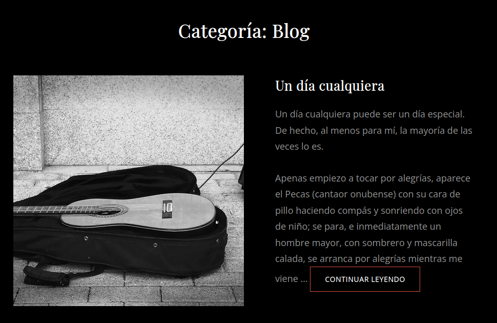

Ya lo he conseguido, pero tengo otro problema, no quiero que aparezca "Categoría Blog"
Captura de pantalla de 2022 06 17 12 25 05

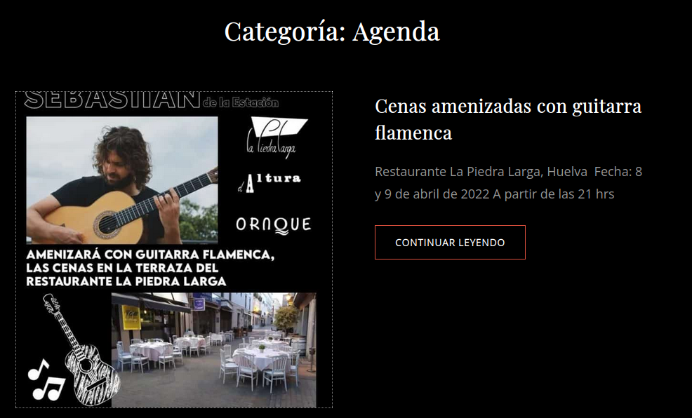

Otra cosa más, mi idea es gestionar los eventos de igual manera pero con elementor, entonces al editar las entradas con elementor me ocurre lo siguiente.
Captura de pantalla de 2022 06 17 12 44 47
Sale con el mismo aspecto y una vez que entro a leer mas es cuando veo el diseño que he realizado con elementor, me gustaría que lo que viera directamente en la entrada fuera el diseño de elementor. Es que quiero darle un toque diferenciador al apartado Agenda, pero claro al gestionarlo con entradas me ocurre esto y tiene el mismo aspecto que el apartado blog.
