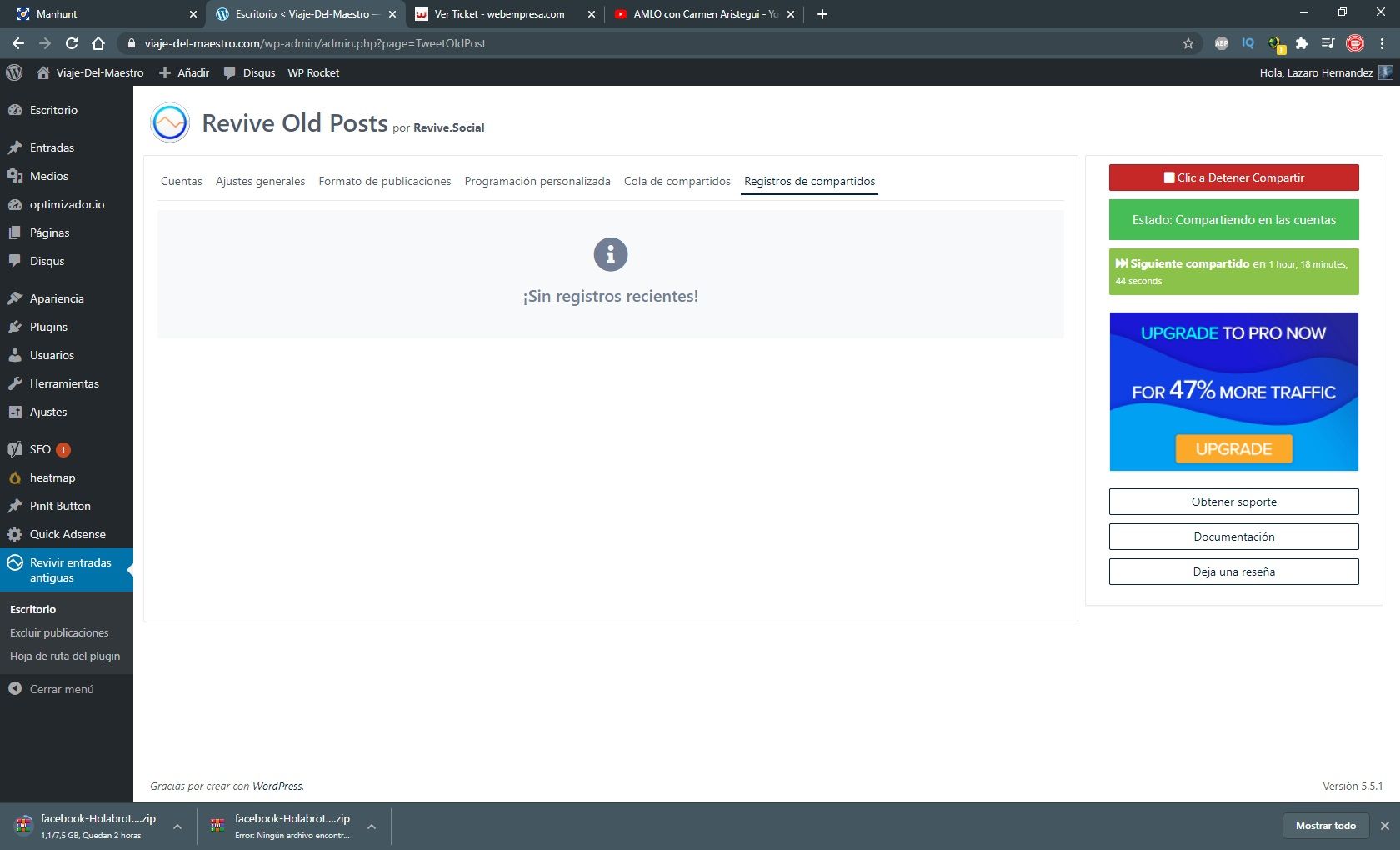

Tengo revive old post y mis entradas programadas no salen a su destino al perecer tengo que generar un cron manual y desactivar el cron original de WordPress,
Antes que nada quiero recalcar que este paso ya lo hicimos con mi otro dominio imagenespoemax.com pero por cuestiones legales tuve que mover mi pagina a este dominio https://viaje-del-maestro.com/ hasta ahorita todo bien con el cambio , pero el plugin revive old post dejo de funcionar y no saca publicaciones,,, quiero pensar que esto es por el cron jon manual que apunta mi otro dominio.

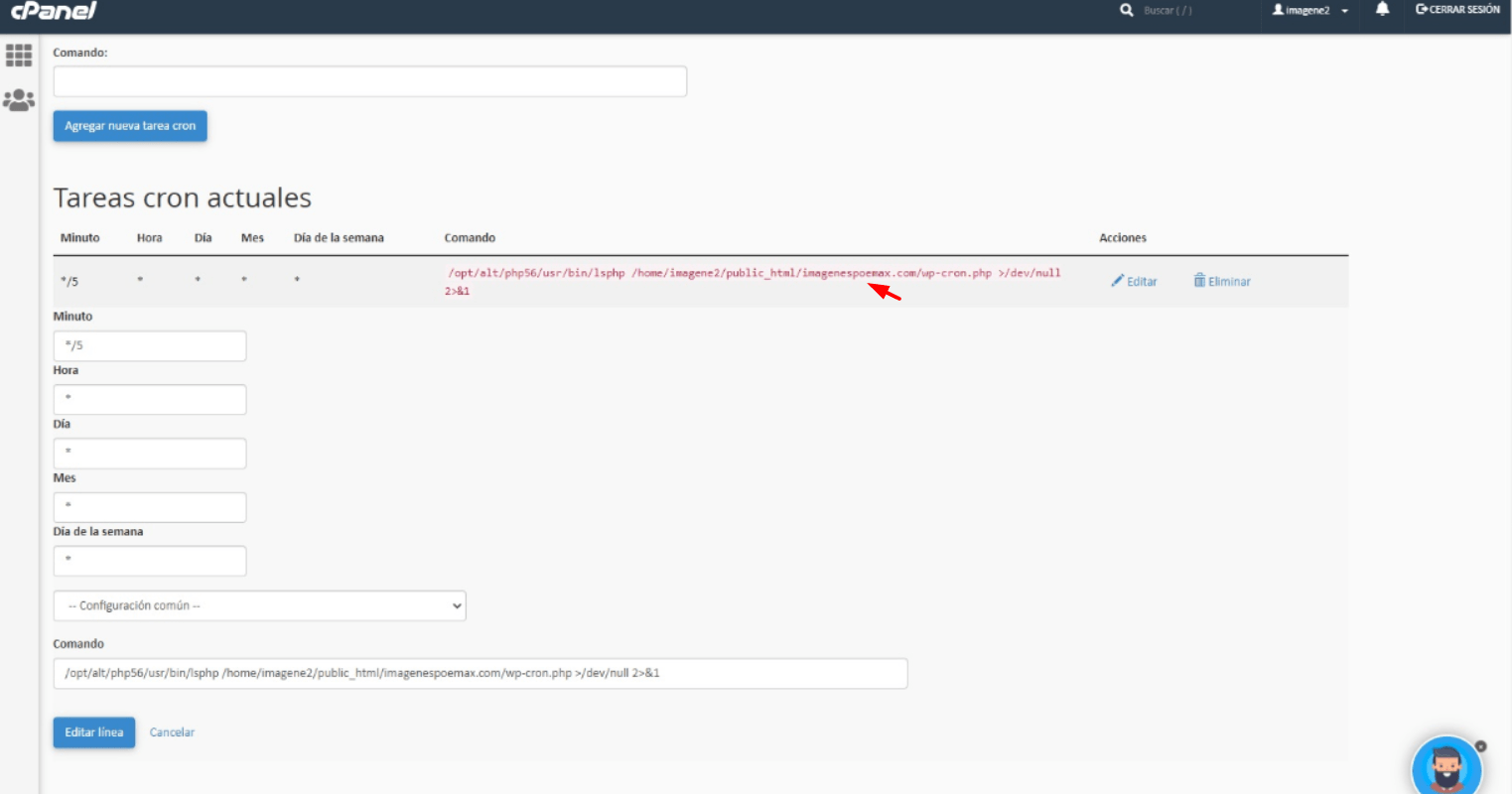

La ruta de mi cron es este ;  /opt/alt/php56/usr/bin/lsphp /home/imagene2/public_html/imagenespoemax.com/wp-cron.php >/dev/null 2>&1
mando mi wp config y algunas imágenes tal vez tenga algo que ver con el problema.. gracias

Verifica a nivel de tu cPanel que tareas tienes programadas, veo en tus imágenes que tienes tareas programadas para tu dominio anterior y no para el nuevo Contenido solo visible a usuarios registrados
Screenshot
Prueba programas esta tarea para tu nuevo dominio y comprueba si con esto el plugin funciona si problemas -> https://guias.webempresa.com/preguntas-frecuentes/crear-tareas-programadas-tareas-cron-cpanel/
