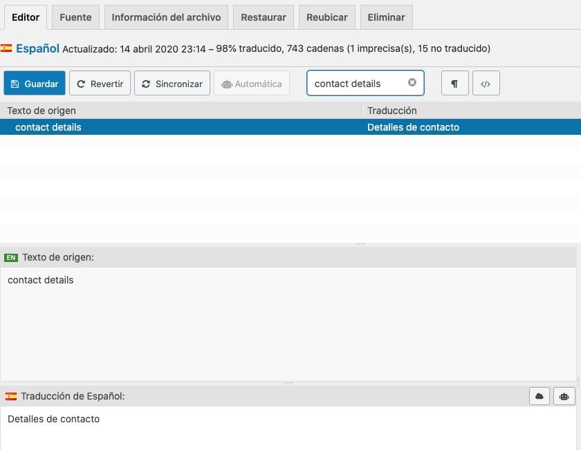

Hola, tengo una pagina que le instale una plantilla que tiene textos en ingles, instale Loco para las traducciones, pero al buscar por "temas" y seleccionar el tema aparecen las palabras traducidas pero en la pagina no aparecen asi, por ejemplo aqui https://www.y3consultores.co/staff/yasmin-duran/ en la parte inferior aparece "Contact details" y "social profiles"pero al buscar estas dos palabras en Loco aparece como si ya estuvieran traducidas, adjunto captura
Captura de Pantalla 2021 02 17 a la(s) 6.10.05 p. m.
Estaran en otro plugin? he buscado por todo lado y no he hallado la forma de traducirlas al español, gracias por su ayuda

Hola Fabián,
Descarga, instala y activa el plugin de Code Snippets, posterioremente crea un nuevo fragmento de código y añade lo siguiente:
function start_modify_html() {
ob_start();
function end_modify_html() {
$html = ob_get_clean();
$html = str_replace( 'Social Profiles', 'Perfiles Sociales', $html );
$html = str_replace( 'contact details', 'Detalles de contacto', $html );
echo $html;
add_action( 'wp_head', 'start_modify_html' );
add_action( 'wp_footer', 'end_modify_html' );
Asegúrate de tener marcada la opción de "Ejecutar el fragmento de código en todas partes".
Saludos 🙂
