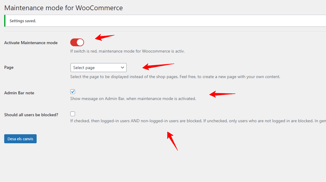

Sobre la opción de colocar en mantenimiento WooCommerce puedes probar el siguiente plugin → https://wordpress.org/plugins/maintenance-mode-for-woocommerce/ una vez lo instalas debes acceder a WooCommerce → Maintenance mode y seleccionar cuál es la página que redirige al usuario cuando intente ver un producto

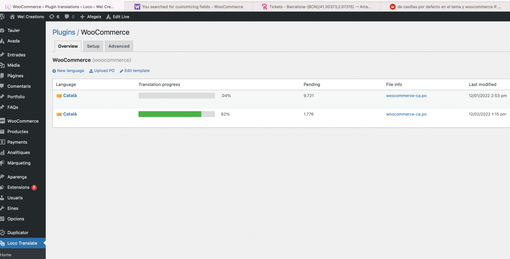

Al editar en este caso las traducciones de WooCommerce me encuentro con estos dos ficheros. Uno en la carpeta de sistema y otro en una carpeta custom. Cual es el fichero que debería editar?

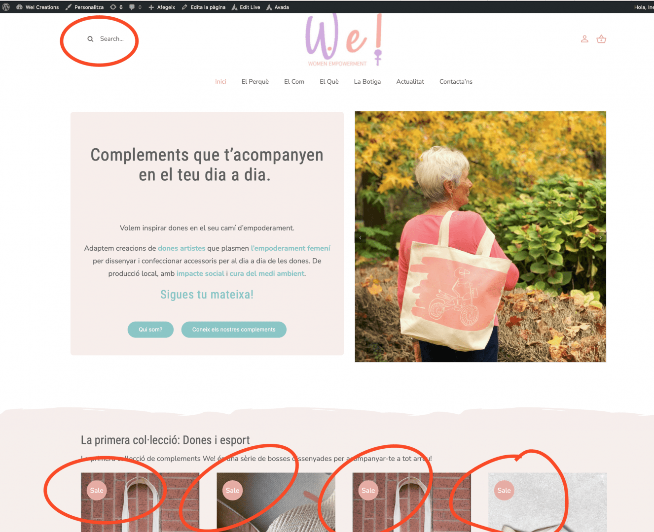

En mi caso he intentado buscar la palabra "sale" y "search" que me siguen saliendo en inglés en mi home en los dos ficheros y en el del tema (avada) y no he conseguido cambiarlos.

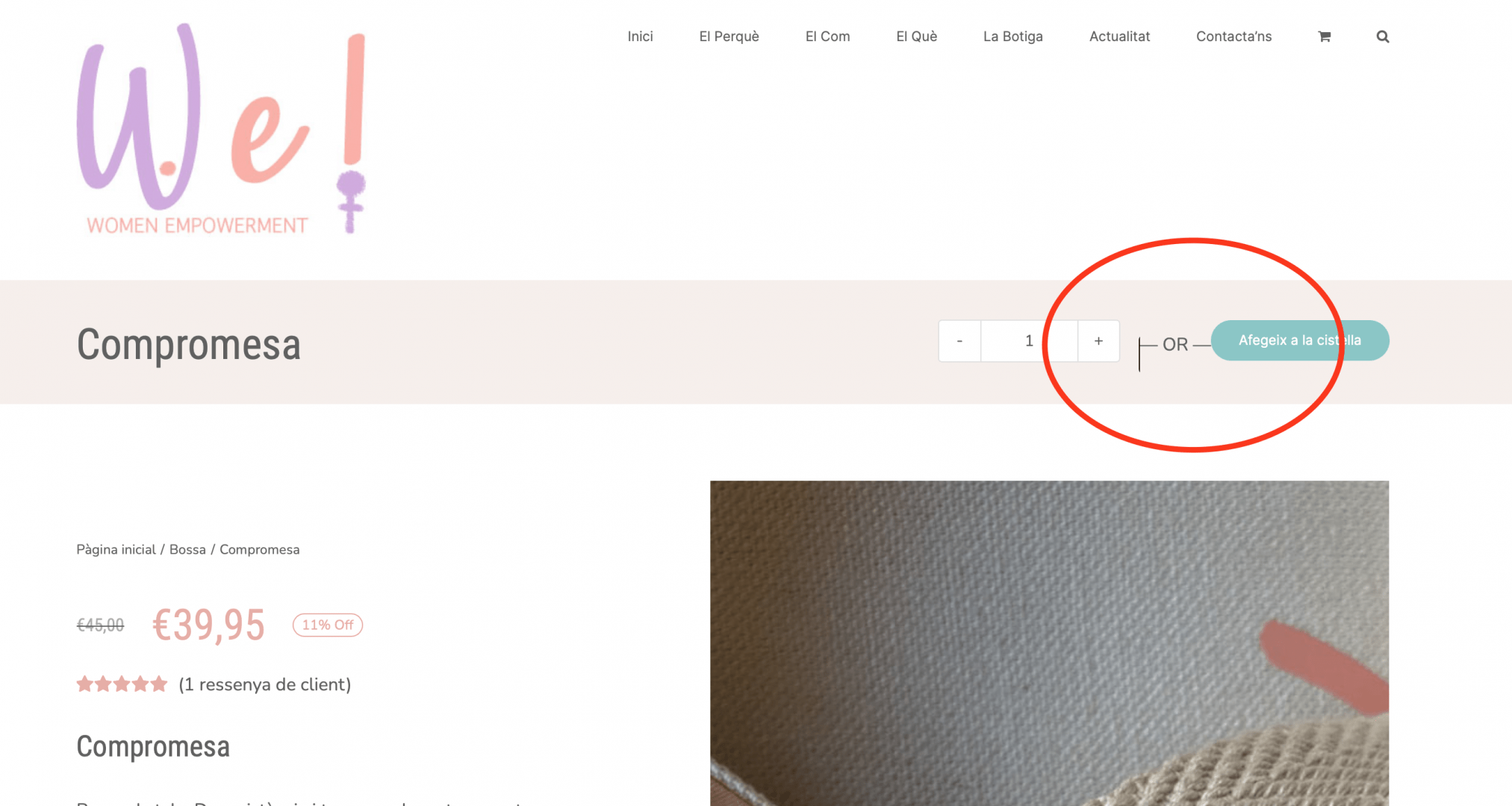

Además en la página de productos después de utilizar el loco translate ahora me sale este "or" extraño que no se cómo sacar:

En este caso edita el que indica custom ya que entiendo tiene todas las traducciones que deseas, es posible que estas cadenas no se encuentren rn el plugin de woocommerce sino el tema, en este caso si aún no logras traducirlas raros textos puede probar hacerlo con la segunda opción que te comento y cambiarlos a través del código en el function.php o incorporando estos códigos con un plugin como codesnippets.

@karen Hola: el fichero custom es el que no tiene casi ninguna traducción. Supongo que te referías entonces a que edite el que está en system?
Puedo borrar entonces el custom para no liarme? El system se actualizará si se actualiza el tema o woocommerce y perderé las adiciones que yo haya realizado?
Para la tercera imagen incluída en mi respuesta anterior: sabes cómo eliminar ese "or" extraño?

1-Si el fichero custom lo has creado tu? de ser asi si que puedes eliminarlo pero junto con el se iran las posibles traducciones que has realizado a cadenas de texto

3-El termino OR que muestras en una de tus capturas al navegar tu sitio no he podido verlo lo has ocultado?

3) El “OR” que aparece en la captura de pantalla se puede observar en:
Por ejemplo.
(al lado de “add to cart”)
Gracias por vuestra ayuda!

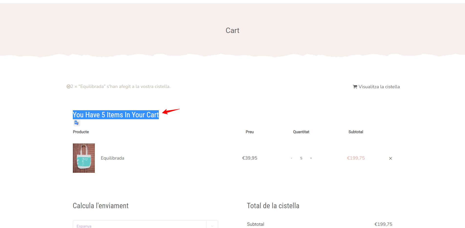

Algunas traducciones también puede añadirlas el tema que esté sutilizando, por ahora no logro ver el texto que nos comentas OR al lado del carrito
Por ahora el único texto adicional que ve es You Have 5 Items In Your Cart
Ya que no podemos ingresar a tu web no sabemos exactamente donde está este texto, si es posible envíanos algunas capturas como estas añadiendo el código para las traducciones una alternativa es no añadir el código en el function de tu tema sino a través de un plugin como code snippets

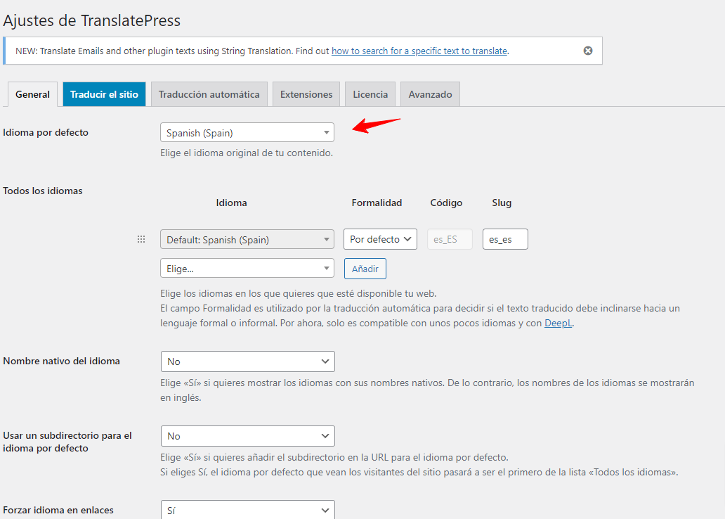

Una alternativa adicional es añadir la traducción con un lugin como → https://es.wordpress.org/plugins/translatepress-multilingual/
Luego de instalarlo debes asegurarte añadas el idioma principal de tu sitio web a catalán para ello debes acceder a Ajustes → Translatepress

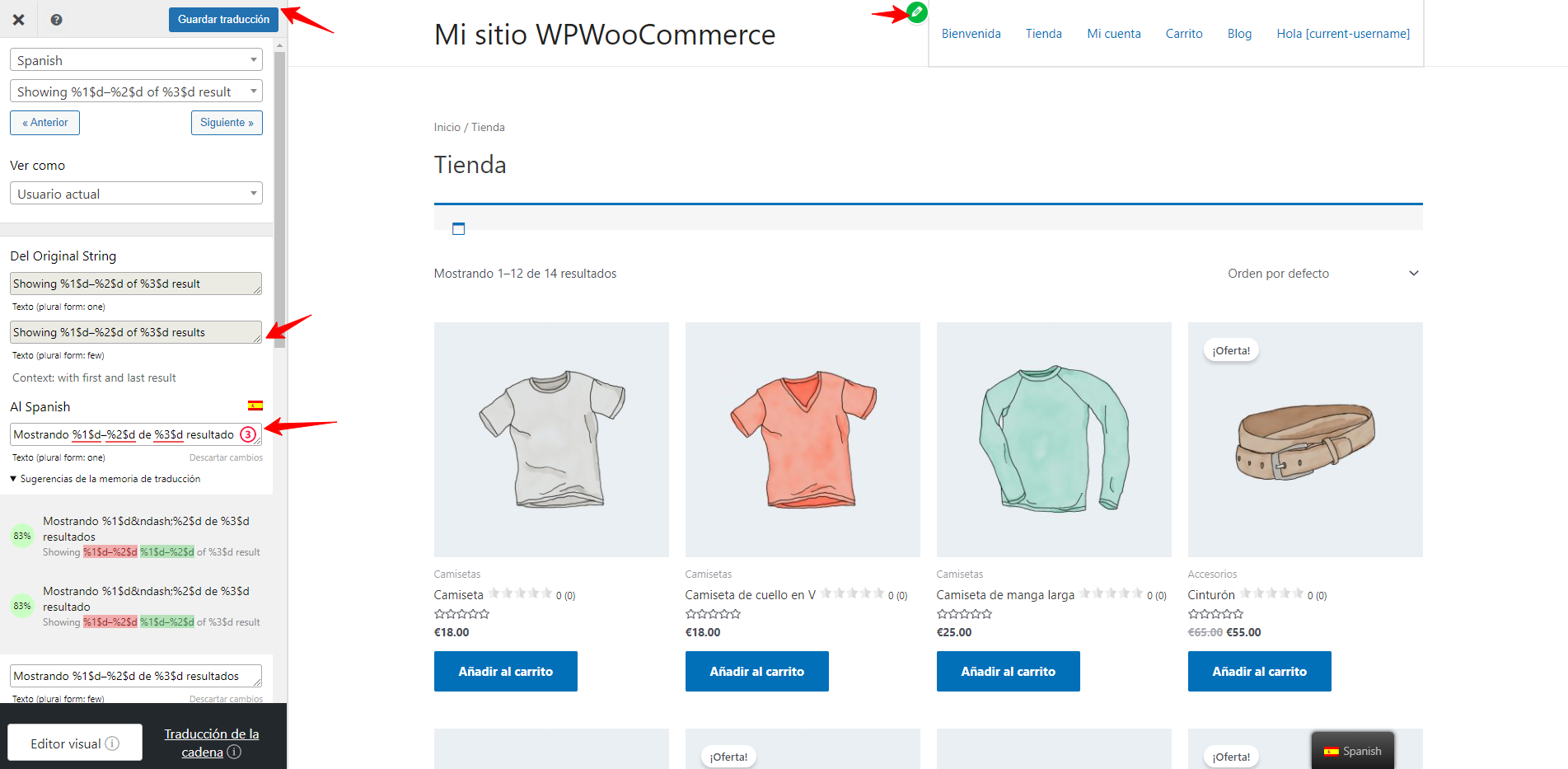

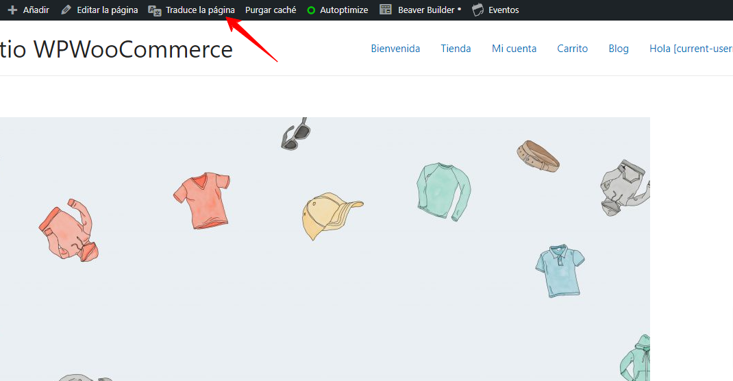

Una vez lo compruebes solo debes acceder a tu sitio web y desde el frontend activar el editor visual del plugin, dentro de este solo debes seleccionar lo que deseas traducir y guardar los cambios
Una de las ventajas del complemento es que solo necesitas acceder a la página donde tiene un texto a modificar y traducirlo como desees
Revisa si con ello logras modificar lo que necesitas
