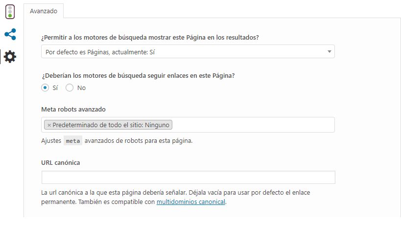

Hola que tal tengo un problema con esto en el plugin seo : Tu página principal no puede ser indexada por los motores de búsqueda.

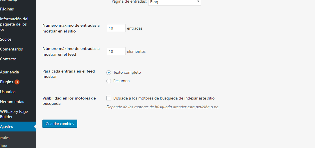

Ya probe estas cosas :
1- que el casillero de index de ajustes en wordpress no este marcado.
2- que tenga el archivo robot correcto.
3- ya revise el avanzado del seo de la web.

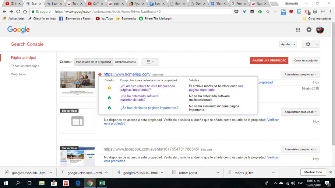

Lo que me muestra search console es lo siguiente ( adjunto) . al darle clic en la opción de una pagina importante me lleva a mi pagina web .
desespera un poco esto , que podría hacer ???

Veo que no hay bloqueo en robots.txt, veo en tu primera imagen que aparece un link, te da más información de qué páginas están bloqueadas?

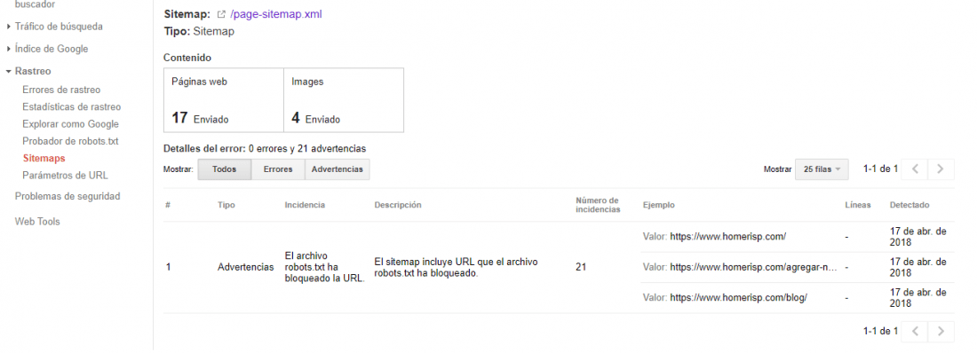

Claro me sale que esta bloqueada mi home. también hice un análisis con el sitemap y me sale lo siguiente que adjunto .

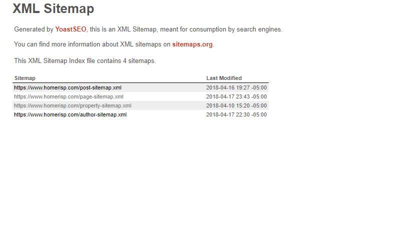

El siguiente adjunto es el sitemap que me a creado yoast seo, esas url debería escribir en el archivo robots ?
Respondido : 18/04/2018 6:14 pm
Pero ese es el resultado de la url de mapa, son como submapas, la url que debes usar esta en tu barra de direcciones de tu navegador.

Te refieres a este https://www.homerisp.com/sitemap_index.xml ????? , este tengo que agregarlo de la siguiente forma en el archivo robots :
Allow: /
Sitemap: https://www.homerisp.com/sitemap_index.xml

Si, con eso debería ser suficiente, igual los cambios para que te los detecte Google podrían tardar unos días.

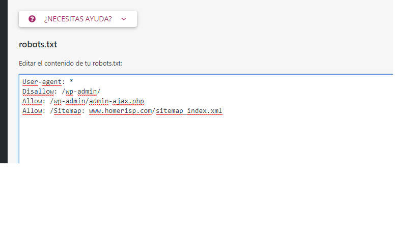

Agregue lo que adjunto a continuacion al archivo robot , pero aun asi yoast seo me muestra el aviso "Tu página principal no puede ser indexada por los motores de búsqueda" .
Es normal ?

En la línea del sitemap quita el allow y la barra sólo usa:
Sitemap: http://tudominio.es/sitemap.xml
Revisa: https://technicalseo.com/crawl-indexation/directives/robots-txt/
