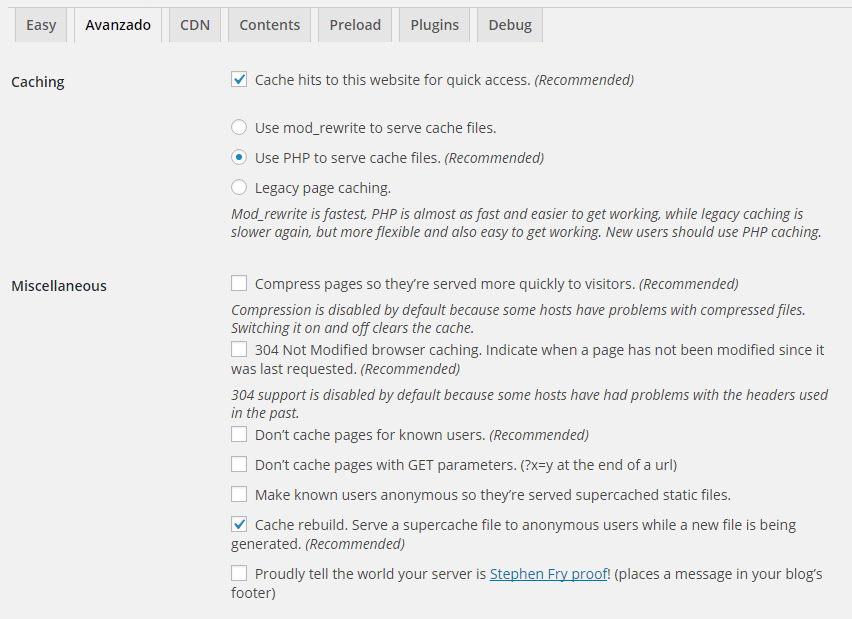

Estoy configurando wp supercache para mi woocommerce
En el manual que teneis de configuracion de este gran plugin de cache, decis que se tiene que habilitar esto:
Use mod_rewrite to serve cache files.
Pero la propia aplicacion me dice que lo recomendado es:
Use PHP to serve cache files. (Recommended)
adjunto imagen
¿podrian decirme que diferencia hay, y si por el contrario de lo que el plugin me dice, la mejor opcion por el tipo de servidor que tengo contratado es la de mod_rewrite?
Tambien me dice que es recomendado activar esto:
Compress pages so they’re served more quickly to visitors. (Recommended)
Pero como ya tengo activado la compresión gzip, creo que no es necesario que lo aplique.

La respuesta a tu primera pregunta te lo brinda el propio plugin, en la captura de pantalla que envías en la parte inferior a la seleccion del tipo de cache , indica que mod_rewrite es más rápido, pero se recomiendo en PHP para usuarios novatos.
En tu caso podrías probar cualquiera de ellas, usualmente estos cambios en rapidez lo vez con un sitio que genera mucho tráfico y que genera contenido a diario.
Con respecto a tu otra consulta, efectivamente ya no sería necesario la compresión puesto que ya lo gestionas con otro plugin.
