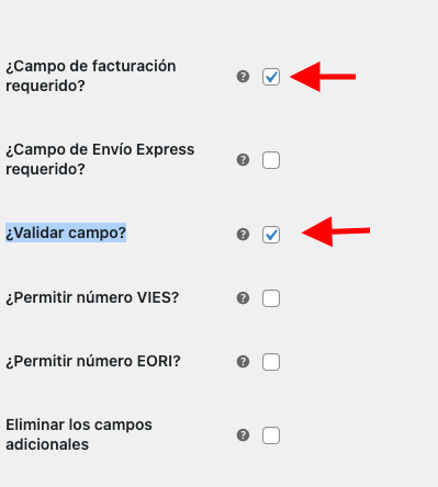

Revisa el siguiente plugin:
-> https://es.wordpress.org/plugins/wc-apg-nifcifnie-field/
Una vez instalado y activado accede a las opciones del plugin y selecciona ¿Campo de facturación requerido? y ¿Validar campo?
screenshot masquecms.es 2023.03.28 12 01 48

@pepesoler nuestro gozo en un pozo.
Con la configuración tal cual la imagen que me indicas, he registrado un nuevo usuario introduciendo solo números (sin ninguna letra) y ha aceptado los valores del campo pudiendo continuar el proceso de compra.
He lanzado consulta al desarrollador, mas si alguien sugiere alternativa... soy todo oídos.

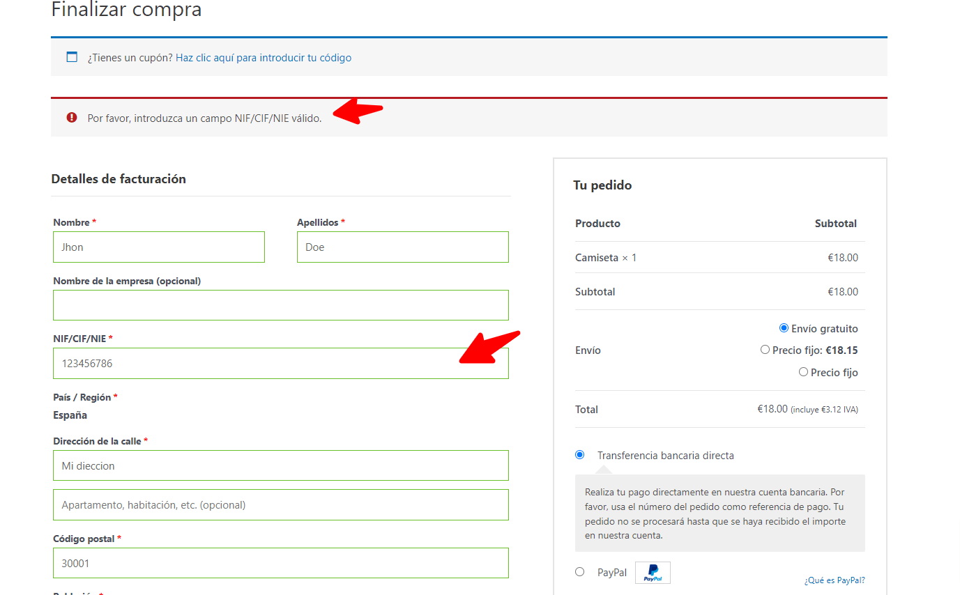

Hola Yayo,
En este caso puedes enviarnos la URL donde tienes añadido el plugin, ahora mismo he realizado una prueba en mi sitio web y veo que la validación funciona de forma correcta y no me permite seguir la compra solo añadiendo números en el campo de NIF/CIF/NIE

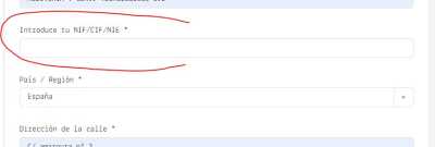

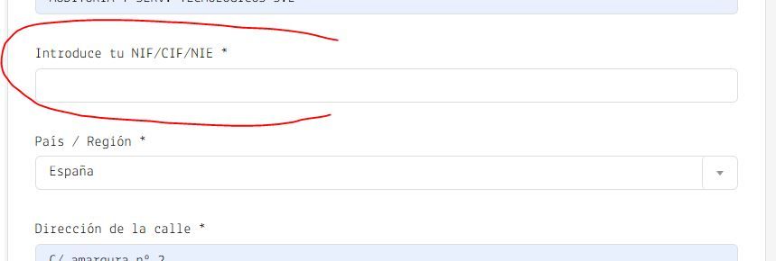

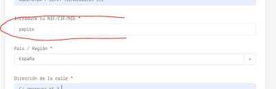

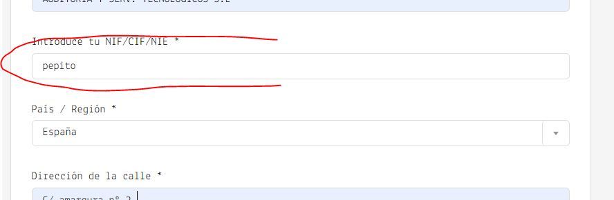

@karen Hola,  estoy en el mismo problema que el compañero/a  de arriba.  Tengo instalado este plugin en https://wpml.veluto.eu/finalizar-compra/   y no me pide nada para validar este campo y eso que tengo marcado lo que tú indicas.
Tanto si lo pongo mal como en el adjunto 1  (pepito)
como si simplemente le doy a la barra espaciadora  (captura NIF2)
me deja pasar y no me da ningún error.  Solo me da error si lo dejo vacío.  ¿Existe la forma de que valide la estructura correcta de NIF CIF etc?
