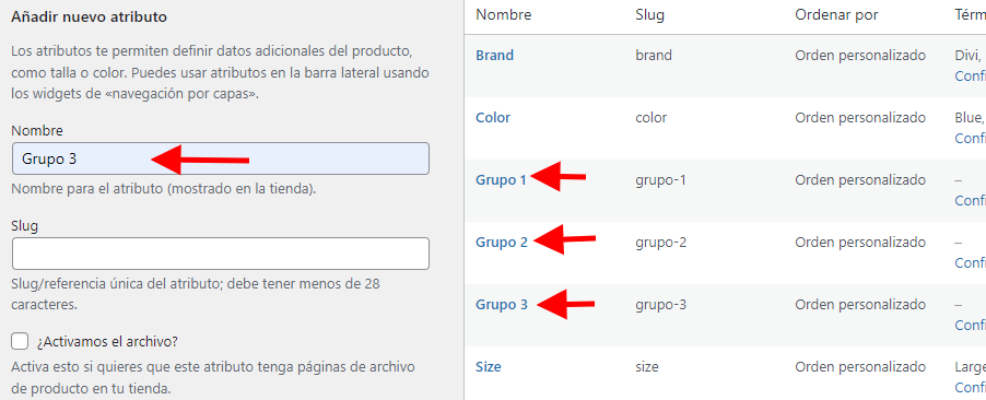

.- Creamos los tres grupos de atributos:
screenshot joomlero cp7004.webjoomla.es 2022.07.02 19 53 29

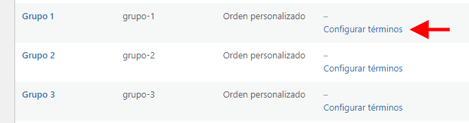

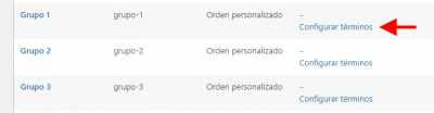

.- Seleccionamos Configura términos:
screenshot joomlero cp7004.webjoomla.es 2022.07.02 19 54 43

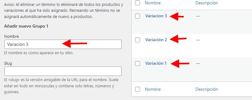

.- Añadimos las variaciones de cada grupo:
screenshot joomlero cp7004.webjoomla.es 2022.07.02 19 58 09

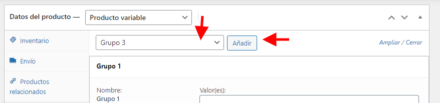

.- Accede Atributos y añade los bloques que hemos creado:
screenshot joomlero cp7004.webjoomla.es 2022.07.02 20 03 50

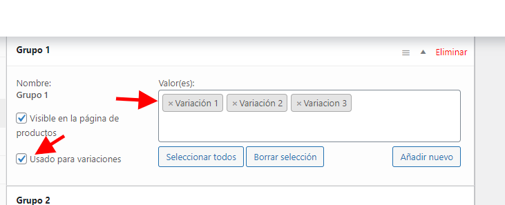

.- Añade las variaciones de cada grupo y selecciona la opción " Usado para variaciones "
screenshot joomlero cp7004.webjoomla.es 2022.07.02 20 06 12

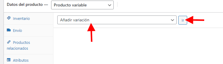

screenshot joomlero cp7004.webjoomla.es 2022.07.02 20 10 49

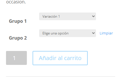

El resultado es un delegable donde el usuario puede seleccionar las opciones:
screenshot joomlero cp7004.webjoomla.es 2022.07.02 20 17 17
