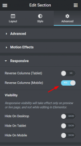

Respuestas: 6937
Que tal Lourdes,
Veo básicamente dos detalles que debes considerar
1-Estas utilizando los mismos videos en secciones diferentes
2-En mobile al no invertir las columnas de tu sección da la sensación al ser videos iguales que se estan duplicando y lo que sucede ademas del punto 1 es que debes invertir dichas columnas, te dejo captura de referencia
elementor
Échale un vistazo y nos comentas
Respondido : 25/11/2021 5:09 pm
Respuestas: 409
@bruno-vichetti Le comento, por un lado el que s
e que esta repetido es de relleno porque estoy esperando a que me manden el definitivo. Ya he cambiado el orden de las columnas, pero mi problema no se soluciona: En el movil los gifs son siempre el mismo y sin embargo en la web si se ven bien. Adjunto imagen de nuevo del gif que veo repetido en todas las columnas:
IMG AE13711BA4C1 1
Respondido : 25/11/2021 9:29 pm
