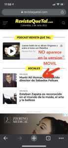

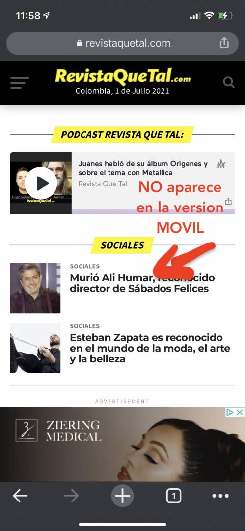

@argenis acabo de ver y solo me está ocurriendo en la parte móvil. en el computador si se ve. no se actualiza la parte movil.

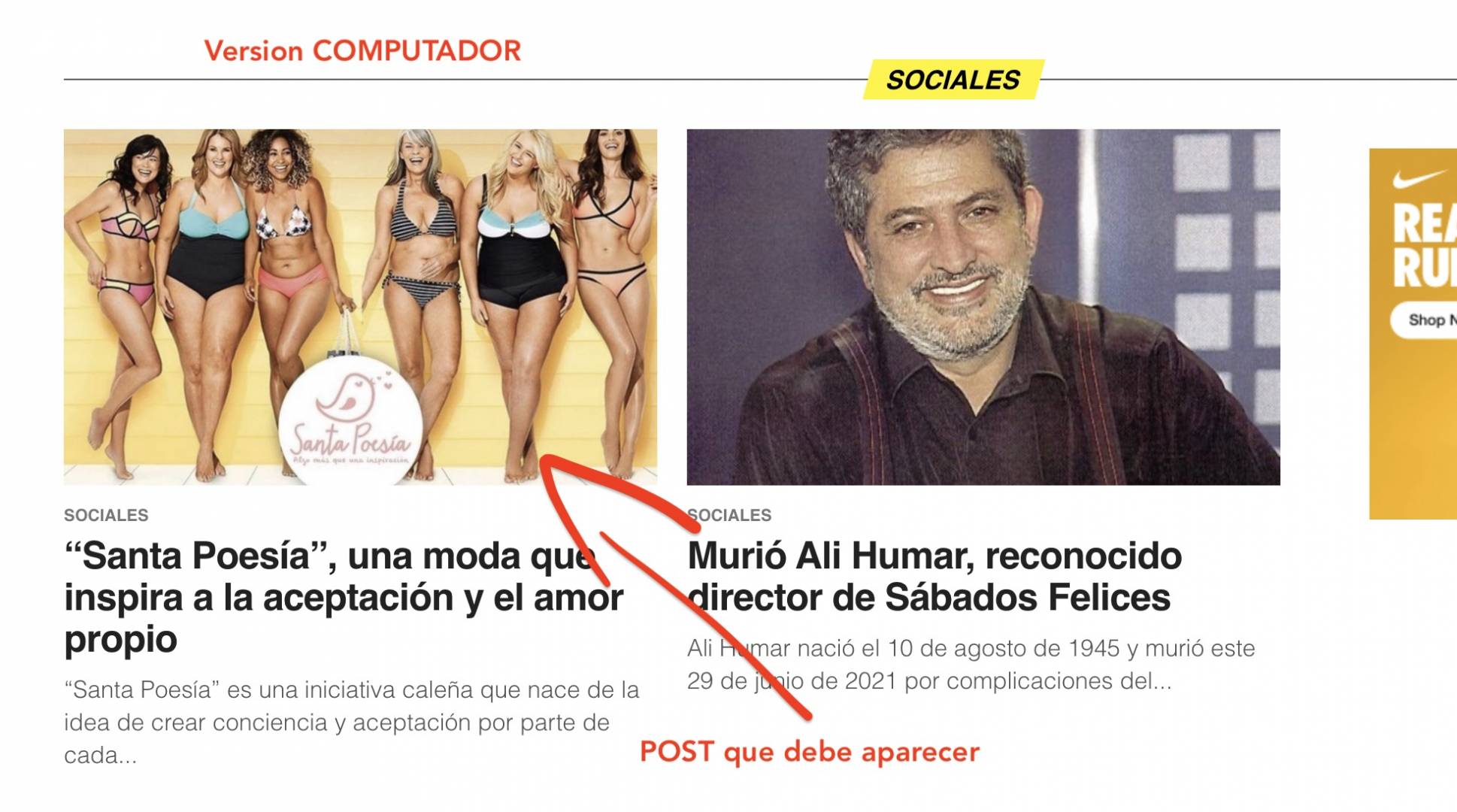

@argenis Hola, creo que no me hice entender, te envio dos pantallazos, uno movil (NO SE MUESTRA EL POST), en computador (SI SE MUESTRA EL POST) pero solo en Crome, no en Firefox. (Pero solo comenzó a ocurrir cuando activé Autoptimize, depronto es alguna función que debo activar o desactivar que no permite que el cache lo muestre inmediatamente?

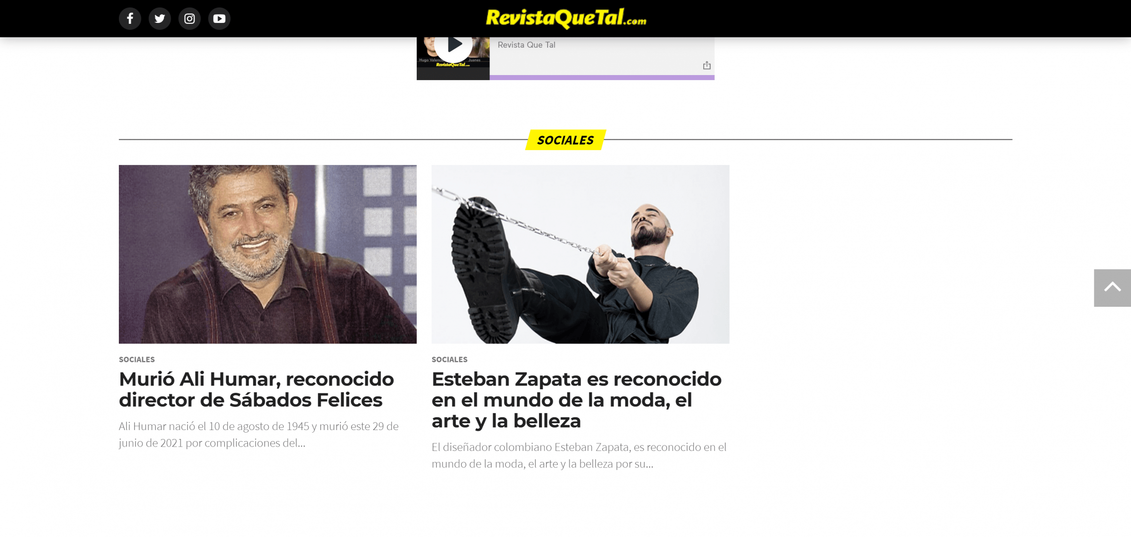

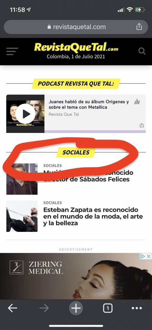

Te comparto una captura de como lo veo en mi explorador:
Respondido por: @quetaladvertisinggmail-com
Estoy usando chrome y como puedes ver en la captura no se visualiza, verifica vaciando la caché directamente del home, en la parte superior mostrara un boton para vaciar la misma directamente con el complemento de autoptimize.
Adicional veo que tienes activo varnish cache, prueba el desactivarlo ya que puede estar tomando caché adicional al complemento y por esto no se actualice el contenido:
https://guias.webempresa.com/preguntas-frecuentes/desactivar-magic-cache-varnish-desde-la-administracion-web/
Respondido : 02/07/2021 4:48 am

@argenis Hola, bueno a ese error me refiero, ya que no me está mostrando los post que actualizo. Ya he vaciado la Cache desde mi administrador worpress y no aun sigue el problema.
