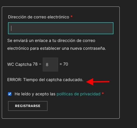

He instalado este plugin y lo he activado para
Respondido : 19/10/2022 7:59 am
Respuestas: 42228
Hola Diego.
Te refieres a este mensaje:
screenshot izala.es 2022.10.19 11 28 34
En el plugin puedes añadirle el tiempo que tiene el usuario para resolver el Captcha
.- Accedes a las opciones del plugin y veras que tienes una celda " Tiempo del captcha ",  puedes aumentar ese valor para darle mas tiempo.
Respondido : 19/10/2022 9:33 am
Respuestas: 217
Da ese fallo o el de operacion incorrecta siempre y el tiempo esta en 3000 segundos

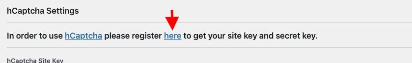

Si no quieres utilizar Google Captcha, que por cierto es el mas seguro, puedes utilizar el siguiente plugin:
-> https://wordpress.org/plugins/hcaptcha-for-forms-and-more/
Una vez instalado tienes que registrarte en hcaptcha paar obtener las claves, el registro es gratuito:
screenshot mary52.webempresa.eu 2022.10.19 13 02 37

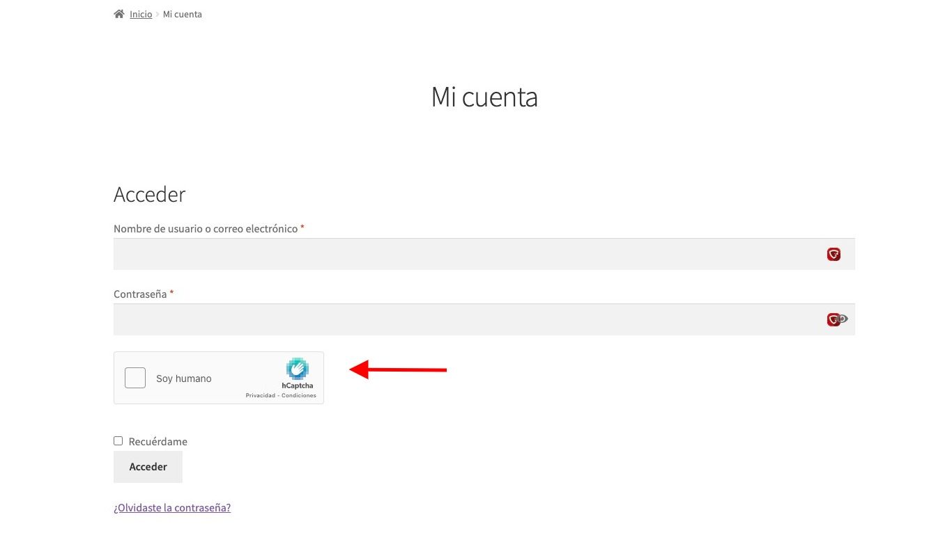

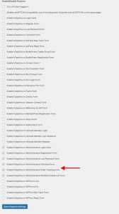

El que te acabo de pasar funciona en los registros de Woocommerce solo tienes que indicar donde quieres que se muestre:
screenshot masquecms.es 2022.10.19 13 35 58
Este es el resultado.
screenshot masquecms.es 2022.10.19 13 37 44
