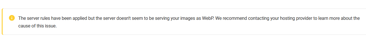

Respuestas: 27
@pepesoler Gracias por la respuesta, Pepe.
Ya he introducido el código en .htaccess, pero ahora desde Smush Pro dicen que lo reconocen pero que hay algo que no funciona. Y aseguran que me pongan en contacto con vosotros en este mensaje.
¿Qué puedo hacer?

Hola Arturo.
Tienes que consultar con el soporte de Smush para que te indique a que se refiere el aviso y los pasos que tienes que realizar para solucionarlo.

Buenos días, vuelvo a este tema.
Tras haber hecho gestiones con soporte de SmushPro (wmpudev) se me ha explicado que tengo Nginx como "reverse proxy"
Se me ha indicado que habría que cambiar el setup del servidor para que se excluya las extensiones de imágenes de las reglas NGINX para que esos archivos sean servidos desde Apache ("Exclude image extensions from NGINX rules so those files are now served via Apache"). ¿Cómo puedo hacer eso?
