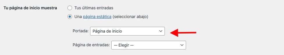

Hola Eva.
.- Accede ajustes -> lectura.
.- En al Opción Portada selecciona la pagina que quieres que se muestre como pagina de inicio:
screenshot mary52.webempresa.eu 2021.03.25 14 04 35
Un  saludo

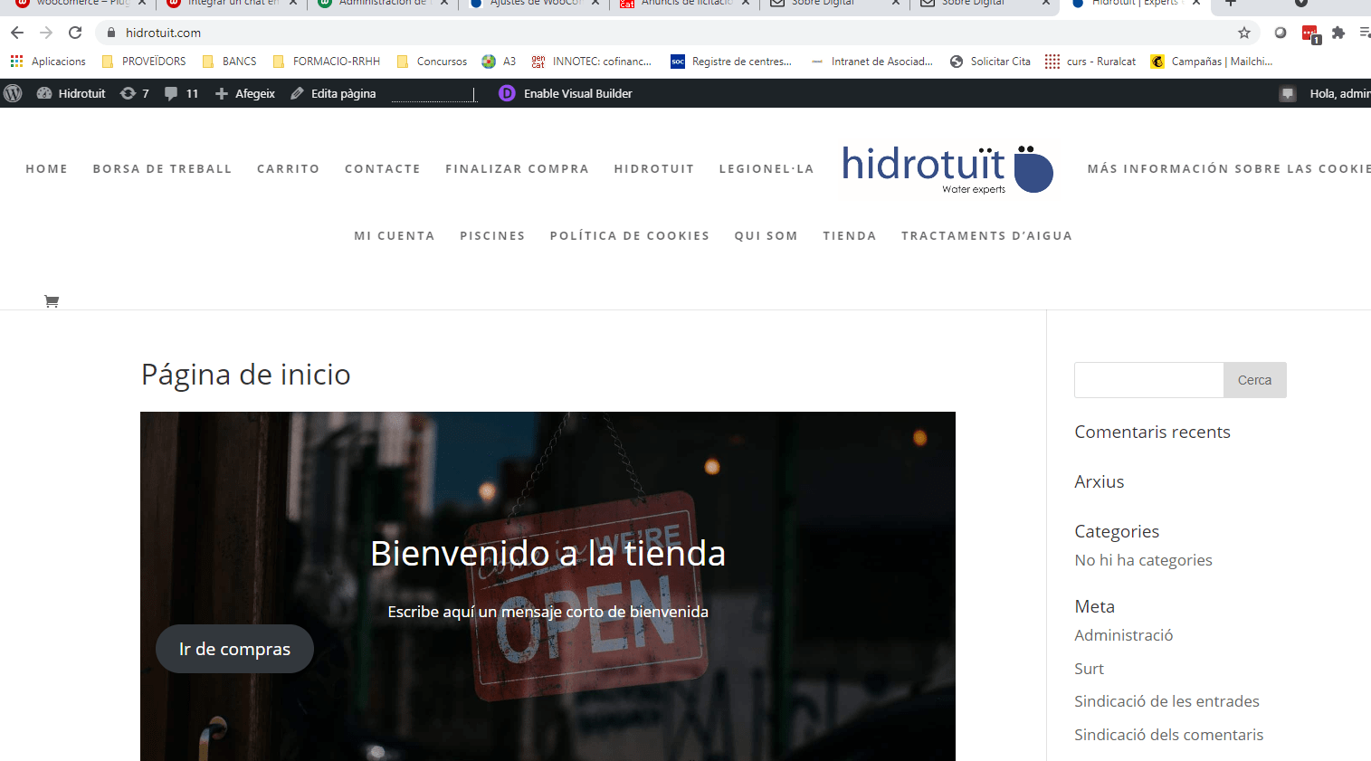

@karen asi lo habia hecho y no funciona, o no lo acabo de entener.
Yo tenia una pagina de inicio, desde hace muchos meses sin tienda. Ahora quiero crear una tienda pero no modificar la página. Esto es lo que ha pasado he activado el plugin de woocomerce:
y he eliminado todo y continuo teniendo lo mismo que la imagen, me ha destrozado el plugin la web.
Entiendo que se ha de hacer de otra manera, yo tenia una web en funcionamiento y he instalado el plugin y se ha puesto donde ha querido y no puede redirigir donde tiene que estar.
Respondido : 25/03/2021 2:13 pm

Hola Eva.
Quizas solo se puede creando un nuevo dominio por que a lo mejor lo requiere la estructura. no?
No, Woocommerce es un plugin mas de WordPress, en tu caso si editas la página de inicio veras que tienes un ShortCode de WooCommerce que es lo que muestra ahora tu página de inicio y es la que tienes seleccionada en " ajustes -> lectura "
En tu caso creo que la pagina de inicio es Hidrotuit pero no te lo se decir seguro ya que no tenemos acceso a la admisnitracion y no podemos verlo, si no es esa, tendras que buscar en Paginas la pagina que tenias de inicio y seleccionar esa pagina.
De todas formas si quieres que sea una instalación independiente, tampoco hace falta un dominio, puedes realizar la instalación en una carpeta independiente del dominio por ejemplo puedes instalar dentro de una carpeta con el nombre tienda con esto tendras dos instalaciones, una la de la web y otra la de la tienda, para acceder a la tienda seria tu_dominio.xxx/tienda pero las dos colgarían de tu dominio principal aunque como te digo no hace falta.
