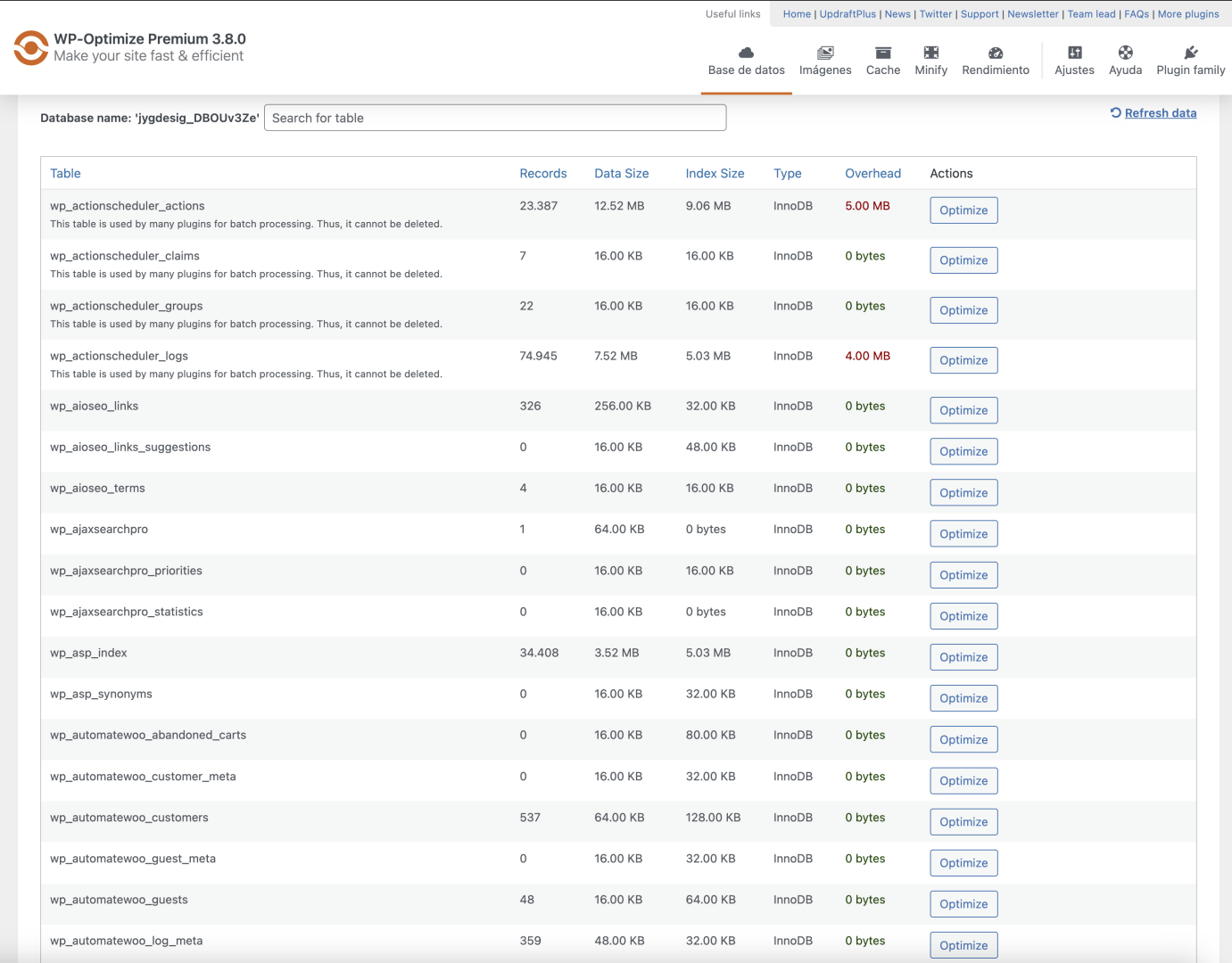

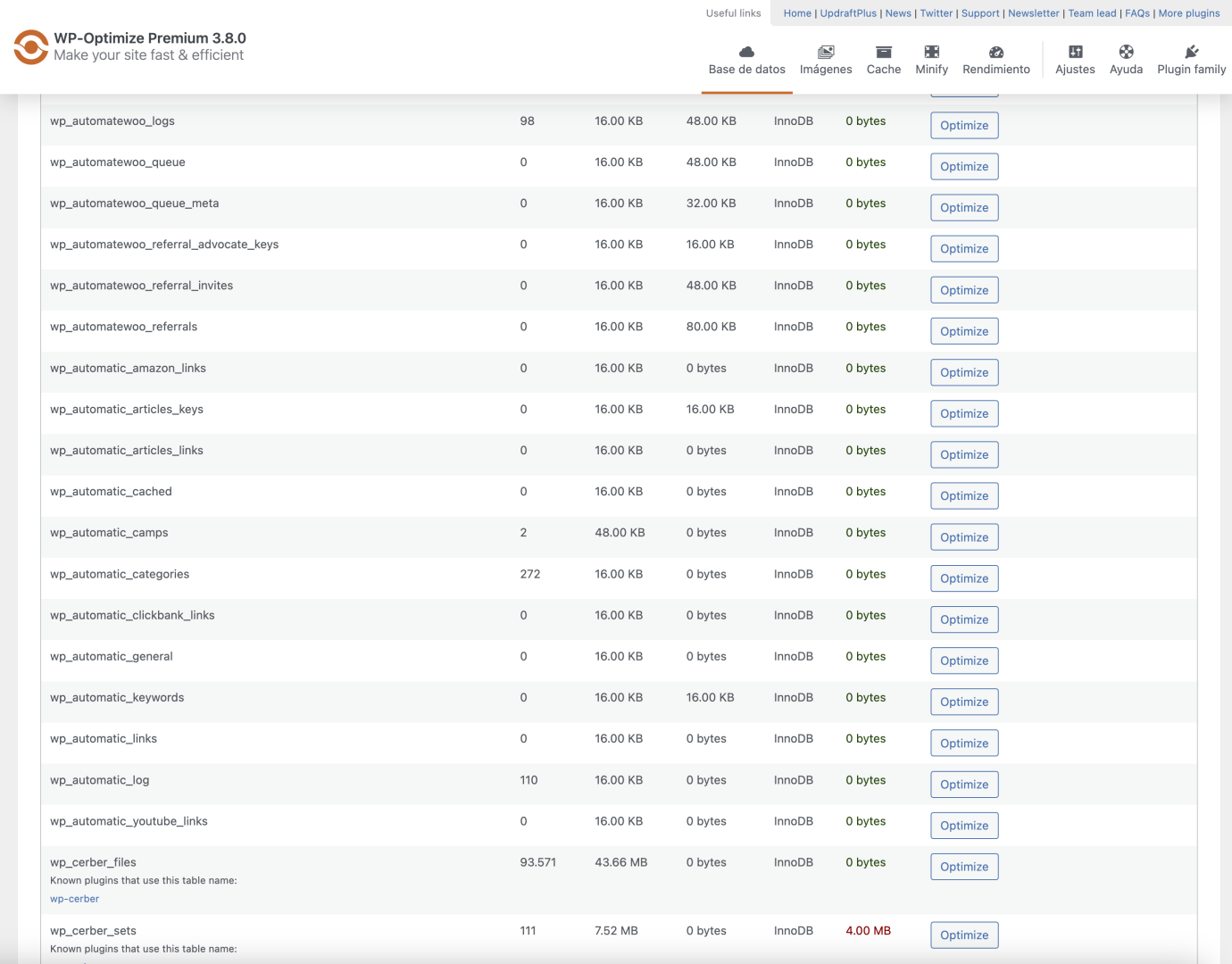

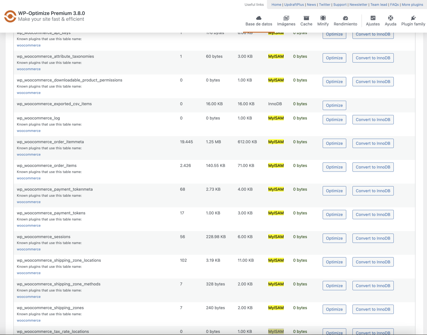

Veo que en el apartado de database-> optimizaciones  aparecen muchas lineas de cosas a optimizar facilmente, que se pueden seleccionar todas de golpe y presionar en el botón azul, pero la siguiente pestaña Tables, hay algunas que se pueden eliminar directamente porque sus plugins ya no estan instalados y ya te indica en rojo que se pueden eliminar, pero el resto de elementos pone Optimizar... se puede apretar el boton de optimizar sin problema alguno en todas y no pasará nada grave al sitio? es imposible romper algo de la web por darle al botón optimizar de cada una de esas tablas?
por otro lado... tengo varias tablas (197), unas que estan en formato InnoDB (181)

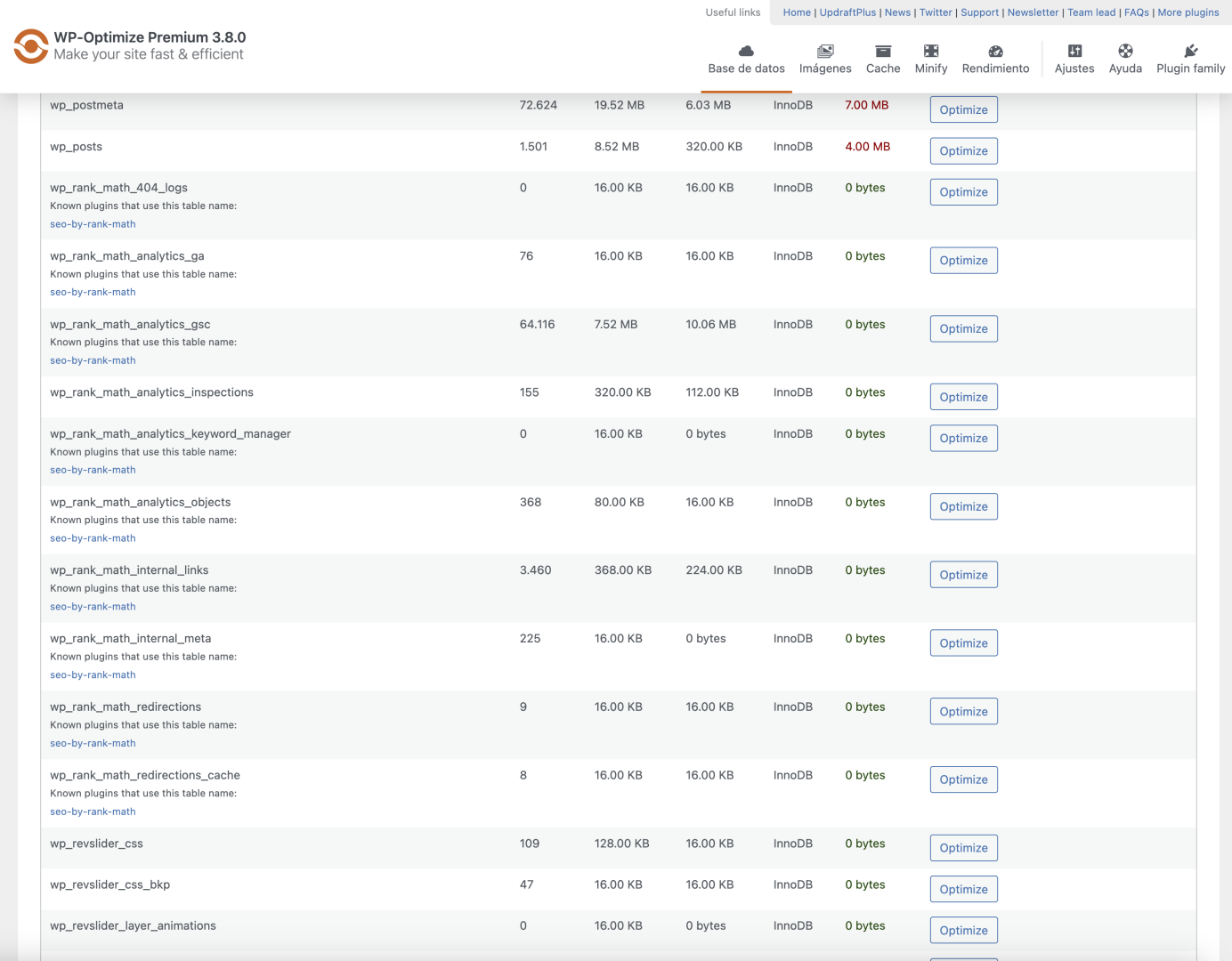

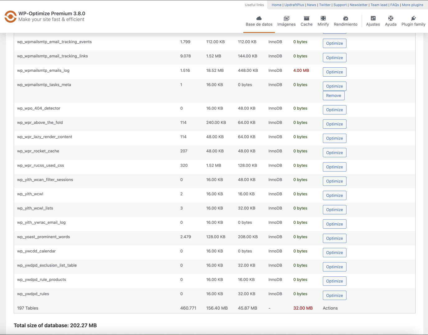

y otras en formato MyISAM (16)... Ya están bien así dos tipos mezclados?

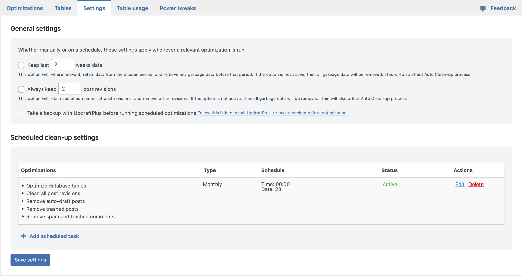

va bien tener programada la limpieza sin que afecte al correcto funcionamiento de la web ni haya roturas?

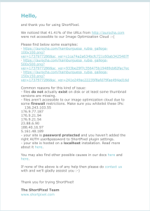

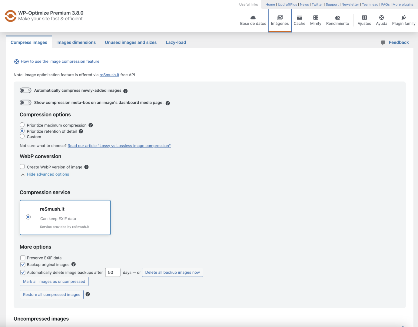

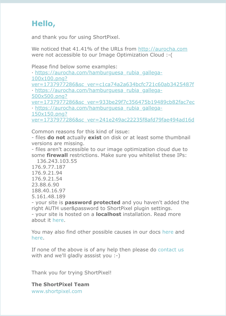

optimizacion imagenes no lo tengo activado porque he vuelto a activar el plugin Shortpixel que tenia desactivado para que optimice las imagenes y cree la version webp y avif de todas las imagenes, pero no se por que no me esta funcionando correctamente, parece que requiera de más recursos y me hace saltar un error 500, que de shortpixel me han enviado un mail...

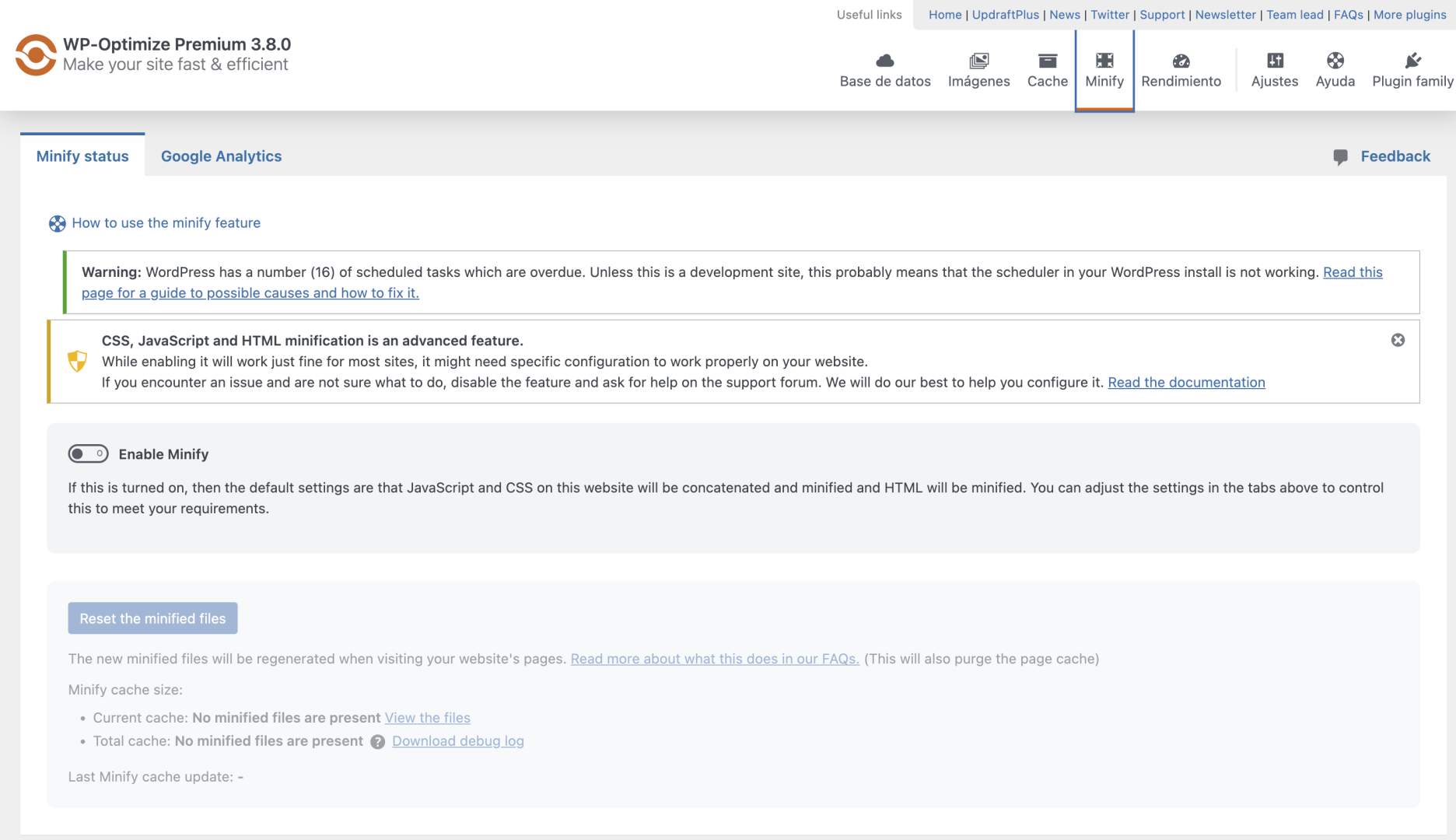

y más capturas de otros apartados de la configuracion de Wp-Optimize, que en el de Minify hay un aviso que no se si es preocupante o no... (ya me diréis...)

Te respondo por partes, primero con respecto a las opciones de optimización el rojo suele indicar que no es del todo seguro y el hacerlo implica cambios grandes en tu base de datos, como te lo he indicado en varias consultas ten a la mano un respaldo del sitio es mejor prevenir, el resto de opciones puedes irla optimizando de a poco, no selecciones todo de golpe.
Con respecto a las tablas no es un problema, algunos plugins cuando se instalan codifican estos datos según su versión, no es algo de que preocuparse.
Ahora con respecto a las programaciones, si está bien que se hagan, pero tienes todas seleccionadas, ten en cuenta que:
Las revisiones de publicaciones no podrán recuperarse. Si prefieres mantener un historial más largo, ajusta los intervalos de limpieza o el número máximo de revisiones que deseas conservar.
Los transients son datos temporales, y eliminar los expirados no afecta la funcionalidad del sitio. Eliminar comentarios de spam o papelera es seguro, pero asegúrate de que los comentarios en la papelera no sean importantes antes de la limpieza.
Optimizar las tablas de la base de datos también es seguro, esto solo organiza los datos físicamente para mejorar el rendimiento, sin eliminar información útil.

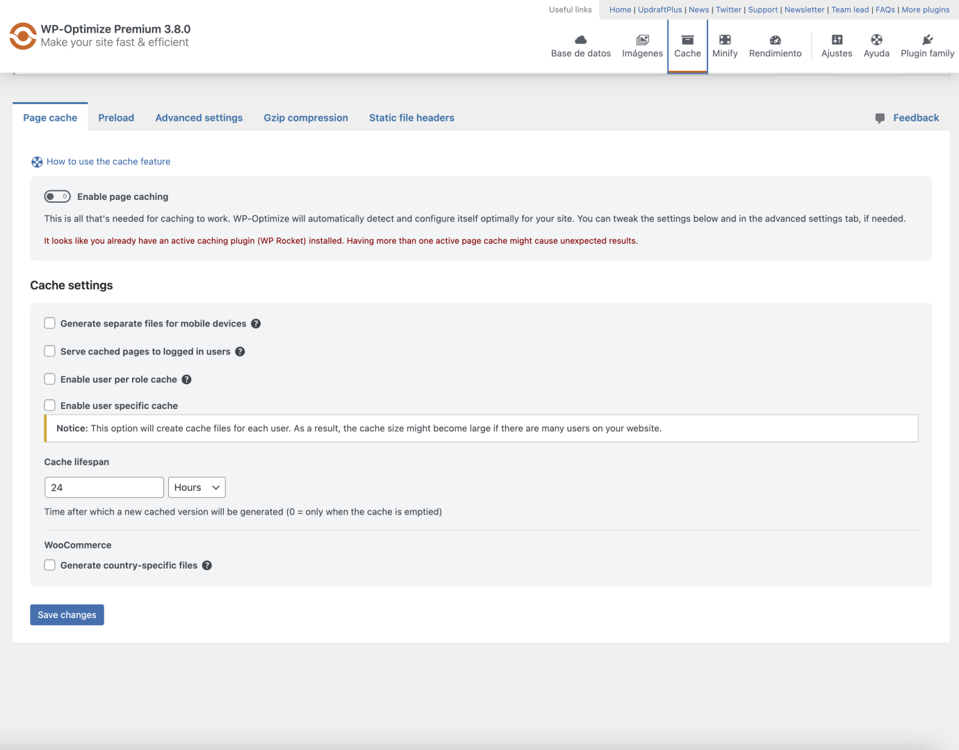

Con respecto al error lo que te esta diciendo es que ya tienes un plugin que gestione eso (wp rocket), y con respecto al shortpixel, como te lo he indicado en dos tickets ya, verifica desactivar todos los plugins para hacer la conversión masiva. Es posible que el problema sea este mismo plugin.

Ok, pues mejor desactivo la limpieza automatica, y voy limpiando poco a poco... que no se eliminen cosas que realmente sean importantes.
