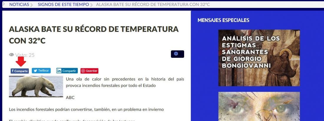

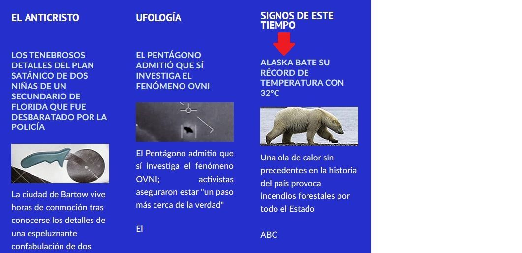

Me acaban de avisar que al querer compartir en facebook una noticia que he publicado me aparece una foto que no tiene nada que ver con la noticia, es una foto que aparece en un módulo que está en la columna derecha.
Les indico donde la encuentran

Pero dime como hago, porque para que entren los módulos como están la medida de la foto es esa. Es un módulo RokSprocket list y no se como o donde configurarlo para que me de esa medida de foto, me podrás ¿indicar tu como hacer?

¿El modulo que mencionaste no te permite ingresar imágenes de al menos 200x200px? El problema es que necesito que en la home se vean de 200x80 ya que sino no caben los 3 módulos como están ubicados y los tengo así desde hace años. El tema es saber como configurar el módulo para que lo muestre de 200x80
¿Identificas algún módulo o plugin que tengas instalado en el sitio el cual genere automáticamente las etiquetas de Open Graph (og)? no he trabajado nunca o no que yo sepa con open graph
Si editas tu artículo y cambias la imagen del oso, ¿Qué resultado obtienes? Lo hice, pero la imagen aparece grande y me descompagina los módulos.
Por eso insisto podré configurar el módulo mencionado de modo que me muestre la foto en un tamaño más pequeño y que face lo muestre bien?

Mira creo que lo resolví
Puse la foto en una dimensión múltiple de 200x80 , la puse de 500x200 de modo que el lado más chico sea 200 y.....FUNCIONÓ!!!!!!!!
El módulo me lo tomó proporcional y bien y ahora el desgraciado de facebook lo toma también.
puedes cerrar el hilo y te agradezco a ti y a john por la paciencia.
de ahora en más las fotos las haré en esa medida.
