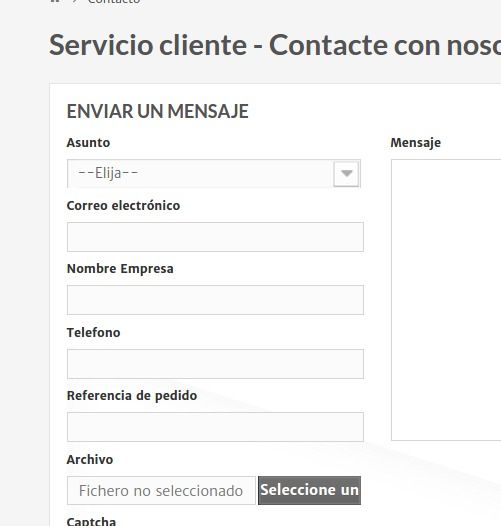

Necesito añadir el campo Nombre y Teléfono al formulario de contacto de prestashop.

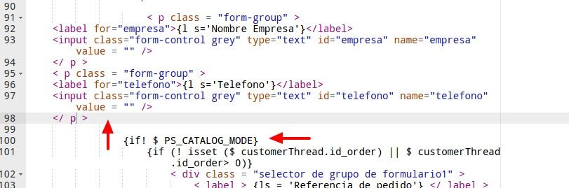

.- edita el archivo contact-form.tpl que encontraras en la ruta themes/tu_plantilla/contact-form.tpl
.- antes de " {if !$PS_CATALOG_MODE} " añade los siguiente:

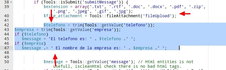

.- Edita el archivo ContactController.php que encontrarás controllers/front/ContactController.php
.- debajo del codigo " $file_attachment = Tools::fileAttachment('fileUpload'); " añade lo siguiente:
$telefono = trim(Tools::getValue('telefono'));
$empresa = trim(Tools::getValue('empresa'));
if ($telefono)
   $message = 'El telefono es: ' . $telefono .' ';
if ($empresa)
   $message .= ' El nombre de la empresa es: ' . $empresa .' ';
Este es el resultado:
Nota: recuerda descargar una copia de los archivo s antes de realizar ninguna modificación.

Los campos aparecen pero cuando se rellenan dichos campos no se reflejan en el mensaje que llega. ¿Tenemos que modificar algo más?

Te falta concatenar la variable mensaje al final, si te das cuenta debe llevar un "." delante
$message .= Tools::getValue('message')
Respondido : 31/10/2017 5:18 pm

El código en el ContactController.php lo veo correcto ahora ya que esta que concatena.
En donde has modificado este archivo? indícanos la ruta, ten en cuenta que si tienes el mismo archivo en la carpeta de override tendrá prioridad : /override/controllers/front/ , verifica si tienes archivos de overrides en esta última ruta.
