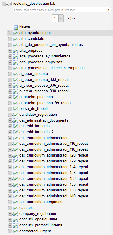

Para una web tengo creada la tabla iocleane_dbselectiumlab.. y dentro de dicha tablas tengo otras tablas creadas por fabrik... y otras creadas con jomla...
adjunto archivo..
lo que necesito es poder borrar algunas tablas creadas por fabrik.. he estado mirando el tutorial, pero viendo el tutorial y entrando a traves del cpanel en "bases de datos Mysql para borrarlas me muestra las tablas generales, pero no las individuales para poder borrarlas..
adjunto archivo
como se puede ver la primera tabla es iocleane_dbselectiumlab.. pero si la borro entiendo que borraré todas las tablas creadas por fabrik + joomla.. y no me interesa borrar las tablas de joomla .. solo las de fabrik.. que muestro en el archivo-1
tambien intento buscar el nombre de la tabla.. por ejemplo.. tabla alta_ayuntamiento en el buscador del archivo -2 pero dice no la encuentra..
tambien he probado borrar una lista en fabrik a ver si borra la tabla, pero borra la list en fabrik pero la tabla sigue estando ahí
Como puedo borrar individualmente la tabla individual que me interese dentro de la base de datos???

Hola Javier,
Fabrik, al igual que el 90% de los componentes de Joomla trabaja con tablas relacionadas, es decir, que Fabrik lo miso escribe registros en tablas propias del componente que a su vez vincula estos registros con otras tablas nativas de Joomla y que normalmente solo se vacían o eliminan registros una vez se elimina el componente.
Borrar tablas manualmente desde phpMyAdmin creo que no es la mejor solución porque además de dejar restos de registros en otras tablas de Joomla podrás estar eliminando registros vinculados que harás que otros elementos (vistas) de la web dejen de mostrar cierta información o que muestren errores de sentencias SQL.

hola, de momento he borrado todas las tablas, formularios, elementos dentro de fabrik.. segun comentas el siguiente paso que seria desintalar el componente???

Hola Javier.
Si no la vas a utilizar si, eliminas el componente y ya esta, lo normal es que hubieras eliminado primero el componente y después buscaras los resto que hubieran quedado en la BD.
