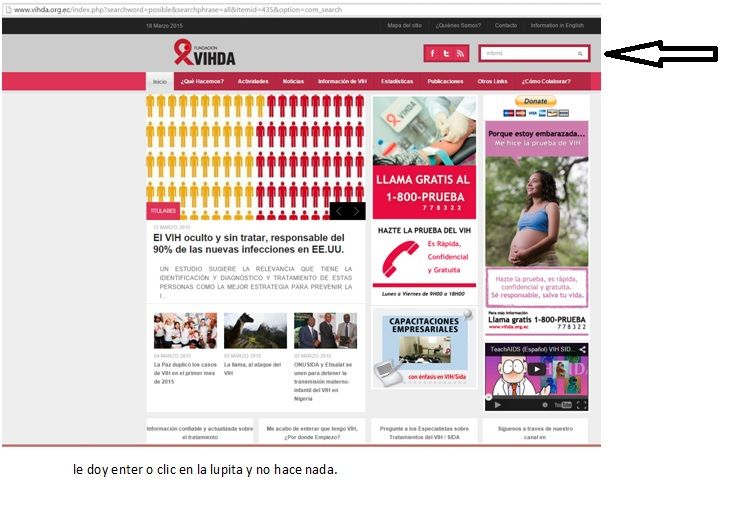

Por favor indicarme por qué no funciona el botón de Búsqueda en mi página principal: http://www.vihda.org.ec/
Como se aprecia en la imagen, le doy enter o clic en la lupita y no hace nada.
Pero, por ejemplo... si me voy a la sección ¿Qué hacemos? y hago lo mismo, sí busca.
Por favor, su ayuda.
Gracias de antemano por la colaboración.

¿Tienes definido un elemento de menú para el buscador? Si no es así, el buscador está redirigiendo los resultados a la portada del sitio y si no tienes definida una posición para los componentes, simplemente no te los muestra.

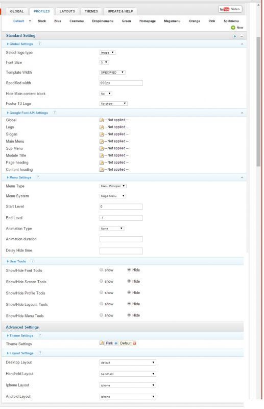

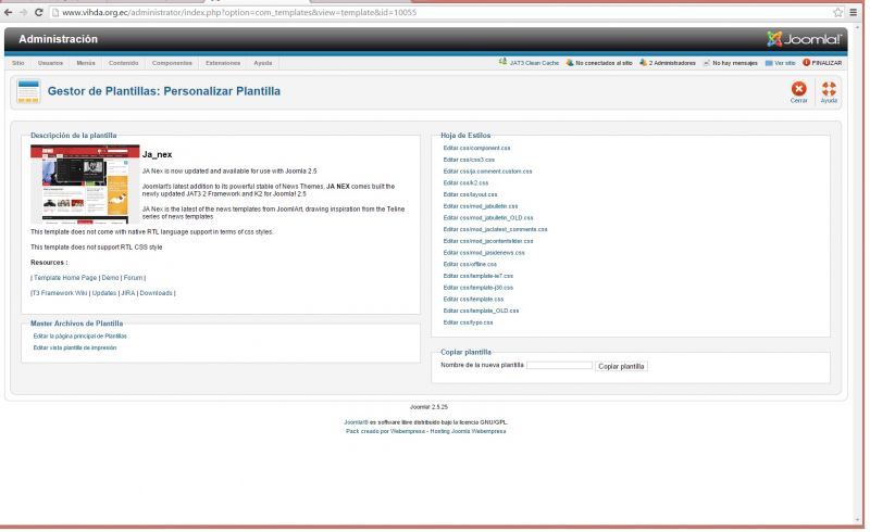

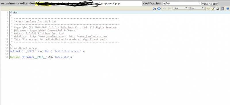

Hola, por favor me podría ayudar indicándome cual archivo debería modificar?

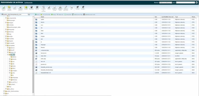

adjunto imagen... (Desconozco ubicación)

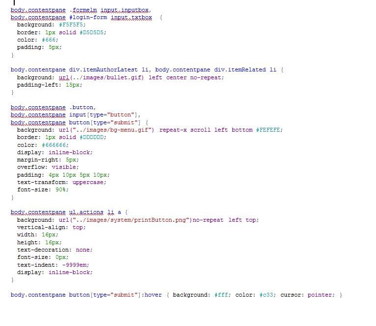

Y el component.php dice esto:
Gracias 🙂

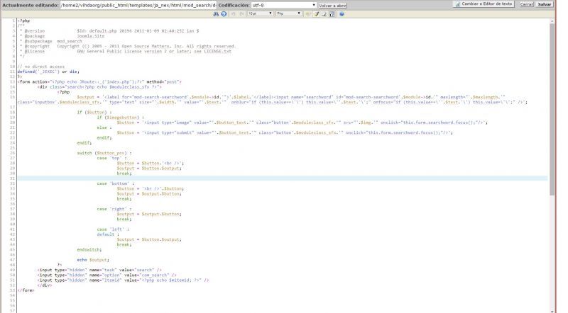

Respuestas: 60

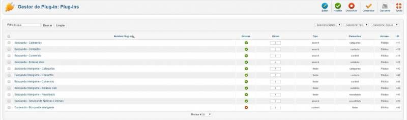

Mis plugin son estos:
Gracias 🙂
Respondido : 19/03/2015 9:06 pm
HOla
NO se trata de modificar archivos, envía mejor capturas de pantalla de la configuración de tu plantilla para ver si hay algo que se puede configurar referente al componente en búsqueda
Otra opcioin es que crees un ítem de menú tal como te indicó Julen el ítem de menú de tipo búsqueda o haciendo referencia a esta url :

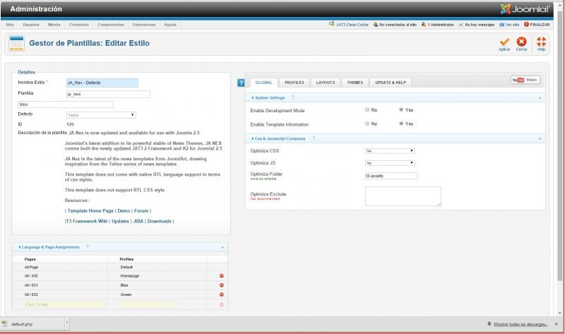

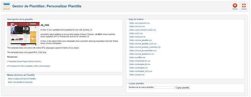

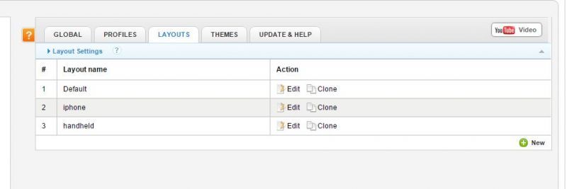

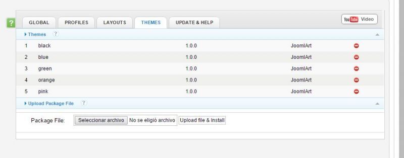

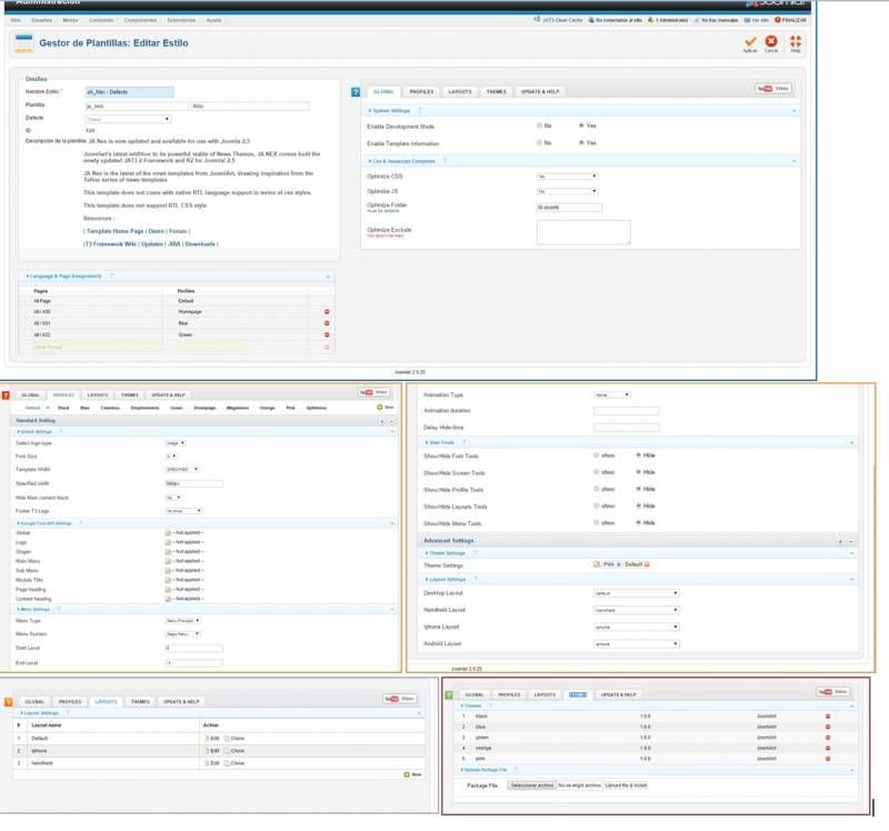

Le adjunto la imágenes de la plantilla, para que me ayude xfis.
Gracias!!!
Respondido : 20/03/2015 12:03 am
Las capturas son muy pequeñas no se alcanza apreciar las opciones.
Respondido : 20/03/2015 12:08 am

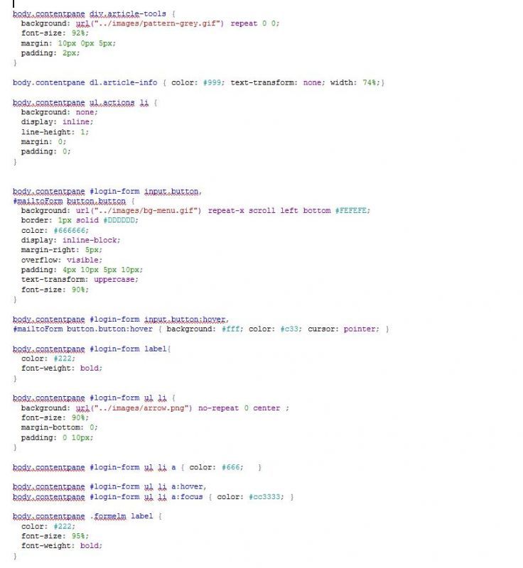

Respuestas: 60
Estimado estas son las imágenes:
:blush:
Es específicamente con este Itemid=435, que no busca.
http://www.vihda.org.ec/component/search/?searchword=HOLA&searchphrase=all&Itemid=435
Gracias. :unsure:

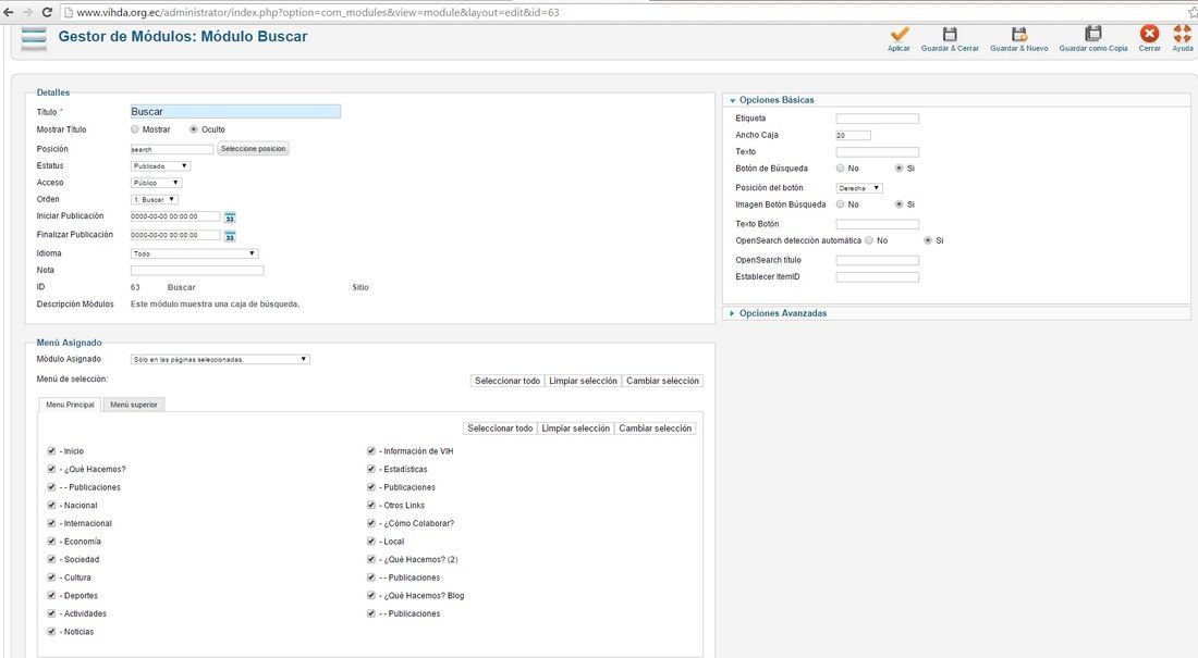

Para evitar esto prueba a crear un nuevo elemento de menú que puedes llamar "Búsqueda" (o como quieras) y te tendrá que ser de tipo Búsqueda inteligente->Buscar.
Entiendo que este elemento de menú no quieres que sea vea en la web, por lo que puedes crear un nuevo menú y generar en él el nuevo elemento de menú.
Una vez creado el menú vete al gestor de módulos y edita este módulo de búsqueda que tienes situado en la posición search. Para el parámetro Establecer ItemID introduce el id del nuevo elemento de menú que has creado y comprueba si así se soluciona el problema.
