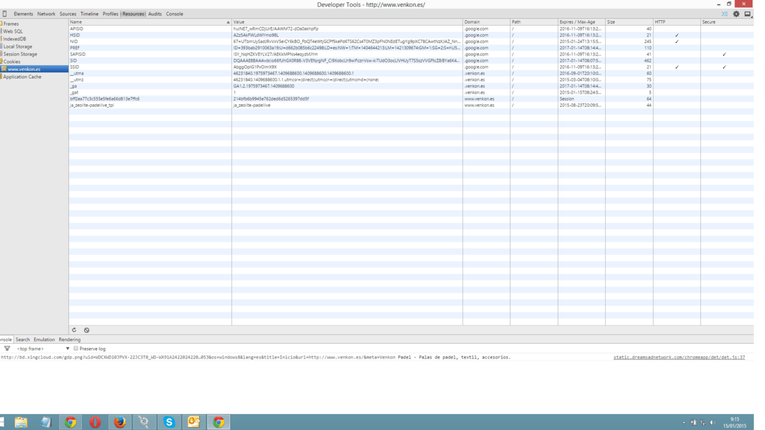

Marco
Respuestas: 497
Hola Jordi,
lo unico que me queda aclarar es de cada cookie la finalidad y si es de sesion o persistente.
Adjunto captura de los cookies de la Web, me dice el nombre, Value (no se que es), Dominio (imagino quien gestiona o emite la cookie), expires (lo que dice sesion intuyo es de sesion pero las que popne fecha no se).
Como puedo saber la finalidad de cada una? (Analitica, control de sesion etc.).
Muchas gracias.

Respondido : 15/01/2015 9:32 am
Hola Marco,
Revisa los siguientes artículos que te serán de ayuda para entender, y ver como otros facilitan información al respecto:
http://www.abogadosbabicalzado.es/cookies-funcionamiento-finalidad/
http://smoda.elpais.com/info/politica-de-cookies
https://www.google.es/intl/es/policies/technologies/types/
