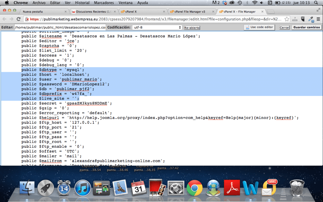

A pesar de hacer comprobado los datos de usuario, localhost, contraseña, base de datos, etc. Está todo correcto.
Revisando desde mi cPanel el archivo configuracion.php también ya tengo los permisos de 0444 a 0644 y sigo sin tener éxito.
Otro cambio realizado ha sido los logs y tpm desde el archivo configuracion.php
Pregunto tendrá que ver también el cambio de la ruta de ubicación que aún está pendiente:
La página web está aún sin visualizar y sin conexión a la base de datos 🙁
Me pueden ayudar ya no se que hacer.

Hola Alexandra
El archivo de configuración es correcto, al menos lo que muestras
Lo que deberías probar es quitar la configuración de memcache, revisa un archivo de configuracion que no tenga mencache configurado
Luego si sigues con error, deberás crear y asociar un nuevo usuario a tu BD y verificar si con este nuevo usuario y clave se conecta.

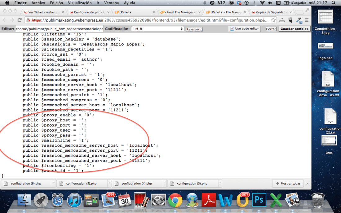

Si tengo el mencache ¿Cómo le quito la configuración? ¿Qué debo hacer? o ¿desde donde debo borrar esta configuración? Te adjunto captura para saber si estamos hablando de lo mismo.

HOla Alexandra
Guiate de un archivo de configuración de Joomla en donde no tengas esto configurado, verás que en tu archivo habrá variables adicionales las cuales deberás eliminar.
Realiza un backup de tu archivo por las dudas antes de modificarlo.

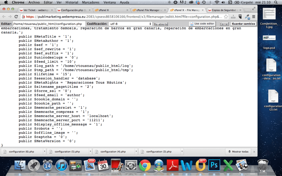

Hola Jhon! revisando el archivo de otro joomla he encontrado esta diferencia.
Este tiene configurado $proxy y $ session_memcache_server lo cual desconozco para que sirve.
Y revisando otro archivo de joomla pero ojo de otra plantilla no se si eso tiene que ver mucho, pero es mejor que lo comente. En la captura de pantalla no ve $proxy ni tampoco ¢ session_memcache_server

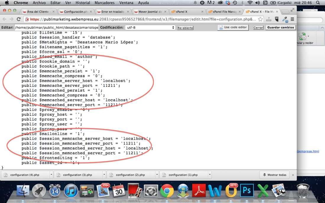

Hola Alexandra,
Debes eliminar la siguiente información completa del archivo /home/publimar/public_html/desatascomariolopez.com/configuration.php
En Webempresa tu web estará alojada en un disco SSD de alto rendimiento, estos discos son pequeños todavía y caros, nuestro hosting está pensado para ofrecer velocidad de carga de tu web (algo que es primordial para un buen posicionamiento), no está pensado como almacenamiento masivo sino como hosting optimizado.
En nuestros servidores, al usar discos SSD, que son más rápidos, no es necesario el uso de Memcache para que tu web cargue a mayor velocidad.
Los discos SSD son discos de memoria FLASH en estado sólido, los típicos lapices usb de memoria pero en formato disco duro, son mucho más rápidos y tienen muy poca incidencia de fallos al no tener partes mecánicas.
Por tanto, lo correcto en nuestro alojamiento sería que habilites la caché de ficheros de Joomla, lo que debería de darte un buen rendimiento.

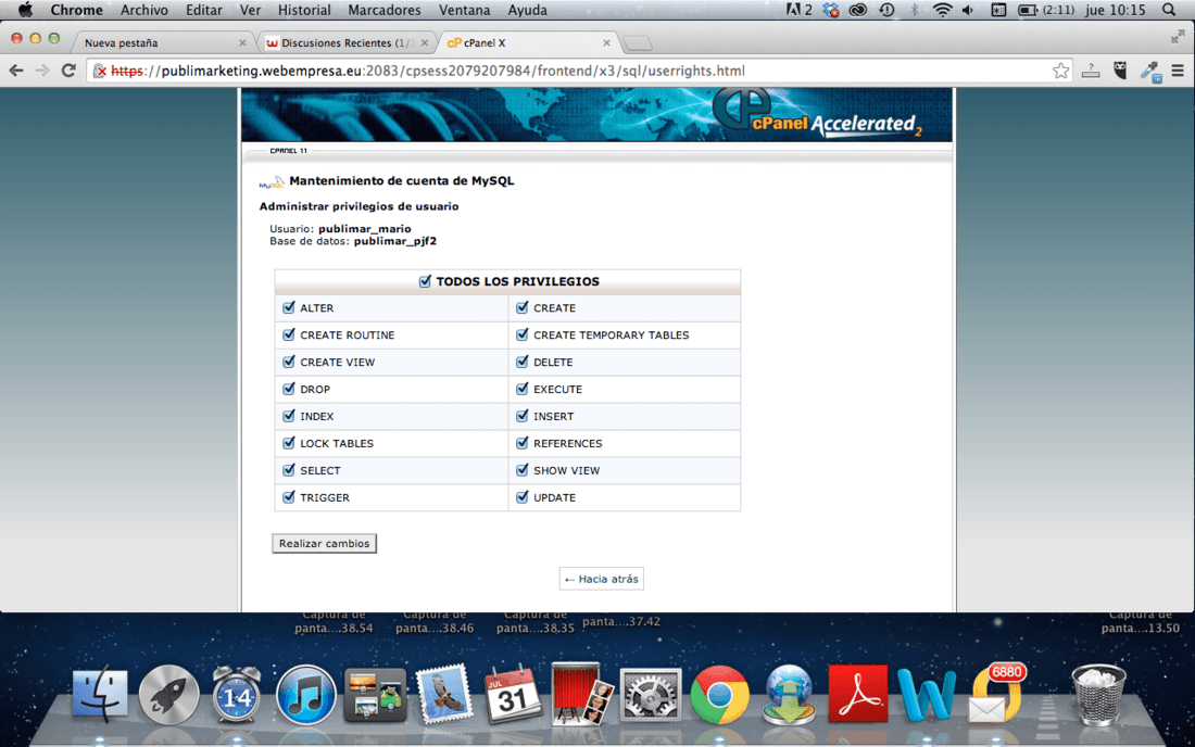

Hola Jhon! Apesar de haber eliminado public memcache, proxy y session mencahe, sigo sin entender por que no conecta la base de datos con la web??? Incluso añadí un nuevo usuario a la base de datos también cambiando la contraseña, además de hacer los cambios desde el cPanel editor de archivo (configuracion.php) Sin tener resultados.
Captura de pantalla que están todos los permisos concedidos:

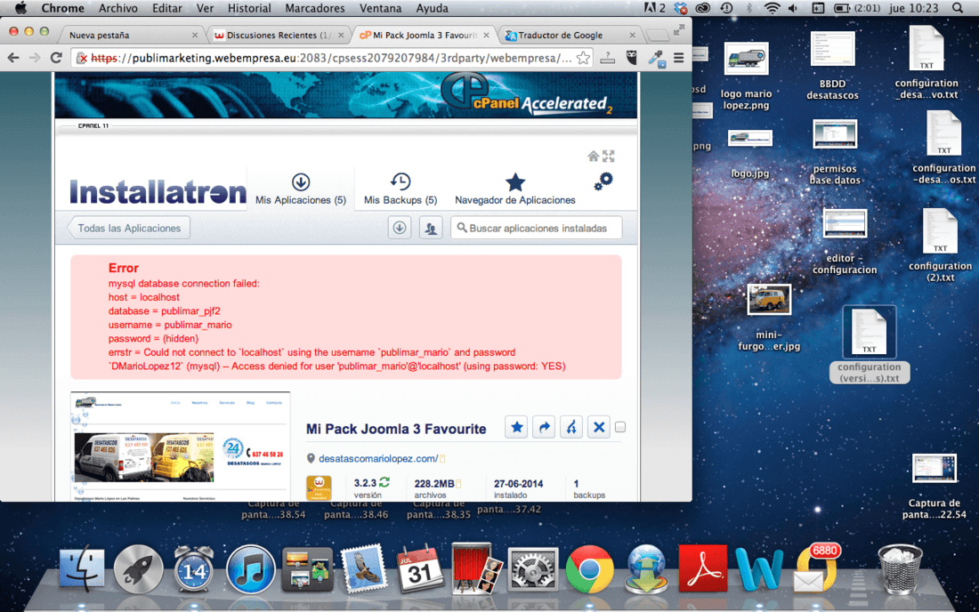

Y copio captura de pantalla donde aún me sale el mensaje que no se puede conectar con la base de datos.
¿Dónde se encuentra el fallo?

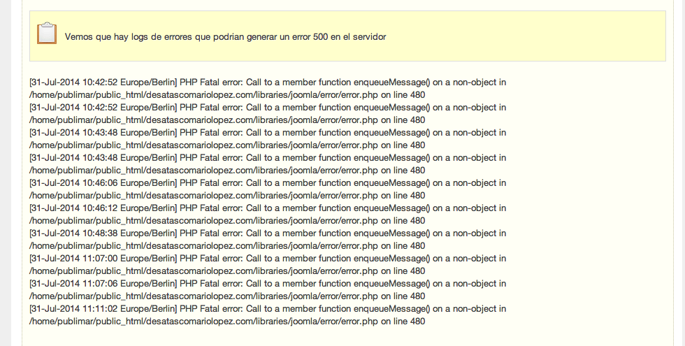

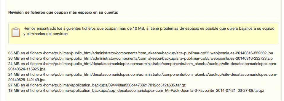

Revisando mi cuenta desde Stephan ha detectado varios errores, uno de ellos es error en los log como corrijo esta incidencia?

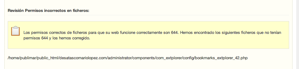

Otro error es el permiso incorrecto de ficheros
Y otro inconveniente es el espacio:
Por dónde empiezo y cómo?

Hola Alexandra,
Del tema del error_log hay algo que no me cuadra, porque generalmente ese error está relacionado con Joomla! 1.5, y tienes una versión superior.
¿Cuando has movido de una carpeta a otra el sitio web, has borrado los archivos y carpetas de la carpeta de destino?

Te confirmo que efectivamente la anterior web era jommla 1.5 y al ser el traslado de la nueva web que es una versión más actual 3.0.

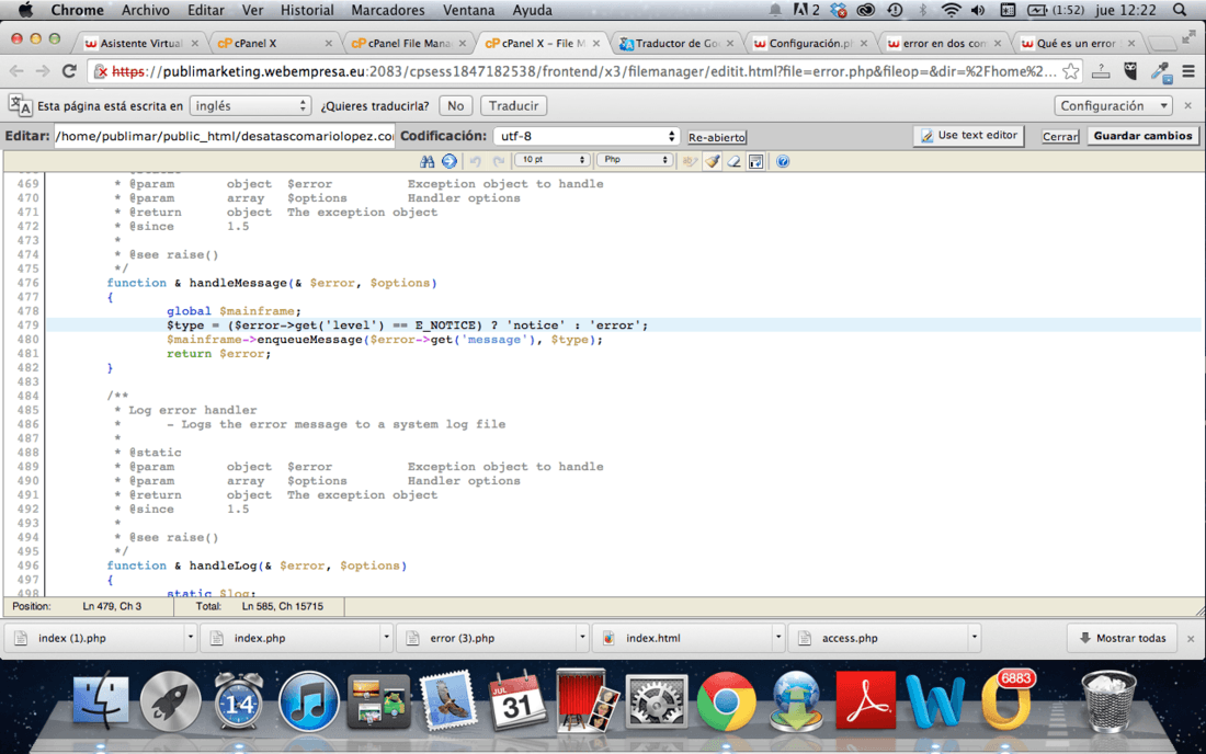

revisando e intentando de ubicar el error.php linea 480 cuando accedo a ese archivo que está en la siguiente ruta: public_html desatascomariolopez.com/librarie/joomla/error/error.php ¿Cómo puedo saber la línea 480? ya que no está enumerado, así que descargue el archivo para que puedas ayudarme. Mil gracias.

Hola Jordi,
Ya encontré la manera de ver la línea de código (480) te copio captura de pantalla para que me indiques que tengo que corregir, gracias.

Hola Alexandra,
Cuando respondes esto a las preguntas que te realiza Jordi
Te comento no he borrado ningún archivo, y te respondo los técnicos que me han respondido me han delegado al foro.
comentas que no borraste ningún archivo. Con esto entiendo que tenías una instalación de joomla 1.5 en la carpeta a la que moviste la instalación de Joomla 3.0.
Si esto es así el problema viene porque, al no borrar los ficheros de la instalación en la carpeta de destino, se han mezclado las dos instalaciones. y de ahí los errores y lo que comenta Jordi de que el error está relacionado con Joomla 1.5
Lo mejor sería restaurar una copia de seguridad anterior al cambio de carpetas y volver a realizar el cambio, borrando previamente los archivos en la carpeta destino (la que contenía el Joomla 1.5)
