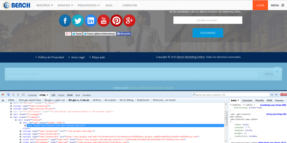

De manera general no deberías usar la posición debug para poner un módulo visible, ya que esta posición esta reservada para desarrollo para depuración de código, te aconsejo usar otra posición de ser posible
En tu código en lugar de : .debug debes usar .t3-debug , además asegurate de tener correctamente la sintaxis, sería algo como :
@media (max-width:768px){
.t3-debug { display:none; }
Respondido : 25/05/2015 6:04 pm

Si, debug, viene de depuración, es una posición estandar en las plantillas que sirve para mostrar mensajes de depuración de código
Si, no pasa nada, pero lo decía por un tema de orden en caso tu o alguien más active la depuración si quiere ver problemas en tu plantilla, etc.
